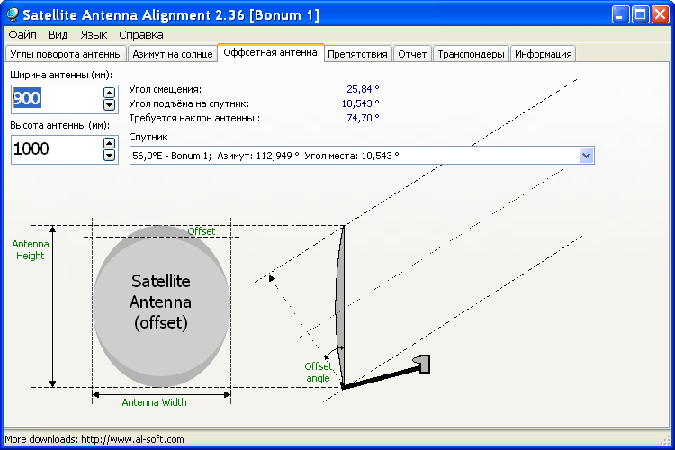

Программа "Satellite Antenna Alignment" предназначена для расчета углов, необходимых при установке спутниковой антенны. Расчитываются азимут и угол места (элевация) для каждого спутника. Основное отличие от подобных программ - возможность произвести расчет сразу на все спутники. Таким образом складывается ясная картина о том, какие спутники физически видны с места установки антенны, а какие нет. Следует помнить, что в данной программе расчет производится чисто теоретический, по формулам, и в реальных условиях при установке антенны надо учитывать еще множество факторов, такие как различные препятствия (здания, деревья), рельеф местности, высота над уровнем моря, направленность транспондеров, поляризация и т.п. Но тем не менее эта программа позволит вам оценить положение дел достаточно точно. Полученный расчет можно сохранить в текстовый файл, скопировать в буфер обмена Windows, или сразу вывести на принтер. Доступен экспорт в MS Excel и MS Word. Имеется возможность запоминать перечень мест для которых производился расчет. В последствии вам уже не надо будет вводить координаты этих мест повторно, просто выберите их из таблицы. Программа имеет мультиязычный интерфейс.
Расчет угла поворота спутниковой антенныРаботу с программой нужно начать с занесения географических координат вашей точки установки спутниковой антенны. Введите ваши координаты в разделе "Координаты места установки антенны". Северная широта определяется положительной величиной, южную широту нужно вводить со знаком "-". Аналогично, восточная долгота со знаком "+", западная долгота со знаком "-". После того, как координаты будут введены, в левой части в таблице вы получите расчет углов на все спутники сразу. Расчитывается азимут и угол подъема антенны (угол места). Полученный азимут - это направление на спутник в градусах от направления на север по часовой стрелке. Угол места является углом (в градусах) между направлением сигнала со спутника и касательной плоскости к поверхности земли в точке вашего приема. Если угол места отрицательный, значит спутник скрыт за горизонтом и прием сигнала с него в принципе не возможен. Таким образом, с вашей точки наблюдения теоретически видны спутники, у которых угол места является положительной величиной. Зная азимут вы можете быстро сориентироваться и определить направление на спутник, определить преграды на пути направления антенны (соседние дома, деревья).
Как уже было сказано выше, программа оперирует абсолютными величинами и расчитывает все по формулам. Таким образом, полученный азимут, это угол относительно абсолютного севера, а не от того что может показывать ваш компас, т.к. компас - вещь очень не постоянная, особенно в городских условиях. Уж лучше ориентироваться по солнцу )
Дополнительно в программе реализован расчет азимута на солнце, и теперь вы можете обойтись без компаса! Расчет производится для точки, географические координаты которой вы задавали для расчета азимута на спутники. Высота над уровнем моря считается равной 0 метров. Вы можете указать дату (по умолчанию берется текущая дата) и произвести расчет движения солнца с дискретностью в одну минуту. Результаты расчета выводятся в таблице в левой части. Для солнца расчитывается как азимут, так и угол места в текущий момент времени. Таким образом, это дает вам возможность при установке антенны обойтись совсем без компаса. Сначала определите азимут на нужный вам спутник. Затем произведите расчет азимута на солнце на день, в который вы планируете устанавливать антенну. Найдите в таблице азимут солнца наиболее равный азимуту на спутник, и вы получите время (и дату), когда солнце будет в той же стороне что и спутник. В нужный момент времени поворачиваем антенну прямо на солнце, азимут солнца в этот момент совпадает с азимутом спутника. Или просто отмечаем это положение, антенну повернете позднее. При расчете не забудьте указать вашу временную зону (Москва +3 часа от Гринвича). Дополнительно программа расчитывает азимут восхода и захода солнца, а также время и угол места, когда солнце находится строго на юге.
Программа рисует простенькую схемку, отображающую стороны горизонта. Желтым сектором обозначается световой день, восточная его часть - это восход солнца, западная часть - заход солнца. На этой же схеме можно схематически отобразить направление на нужный вам спутник. Выберите спутник в выпадающем списке, направление на него (азимут) рисуется красной линией. Если угол места на спутник отрицательный, то красная линия не рисуется (спутник не виден).
В настоящее время широко распространены офсетные спутниковые антенны. Такая антенна стоя строго вертикально уже имеет некоторый угол подъема (~20-25 градусов). Вы можете ввести размеры вашей офсетной антенны (высоту и ширину) и программа рассчитает точный угол подъема для этой антенны. Расчет производится только для антенн, у которых высота больше ширины. Размеры антенны вводите в миллиметрах. Здесь же будет показан угол подъема на выбранный вами спутник, и угол, на который нужно реально установить антенну (в градусах от плоскости земли)
