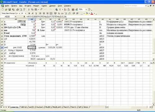

Программа Выходной трансформатор реализована в среде MS EXCEL. Основное назначение про-граммы - это расчет выходного трансформатора двухтактного триодного усилителя без ООС. Такой усили-тель прощает многие ошибки расчетов, изготовления, регулировки и является хорошим инструментом для настройки звукового тракта. Расчеты в этом случае содержат минимальное количество эмпирических величин и являются точными. В основу программы положен алгоритм, заимствованный из монографии Войшвилло Усилители низкой частоты с некоторыми поправками: Инженерный расчет трансформато-ра ведется "от ТУ". В любительской же практике - "от свалки", т.е. от того, что удалось найти. Поэтому входными данными расчета наряду с АЧХ, сопротивлениями нагрузки и мощностью являются конструктивные параметры сердечника. Выходными параметрами расчета являются количество витков и толщина провода обмоток. Попутно вычисляются индуктивность первичной обмотки и ее индуктивность рассея-ния: величины, влияющие на АЧХ усилителя. Оценка реализуемости трансформатора производится по величинам sigma и Kok- коэффициент заполнения окна медью. Таким образом, программа может быть использована для оценки возможностей сердечника. С помощью функций MS EXCEL можно исследовать зависимости выходных параметров от конструктивного исполнения трансформатора.В архиве есть все необходимые данные и формулы для расчетов как выходных, так и других трансов- переходных и силовых, однако прозрачной методикой снабжен только рас-чет двухтактных выходников. Остальные описания находятся в стадии подготовки к публикации.вки к публикации. Остальные описания находятся в стадии подготовки к публикации.
