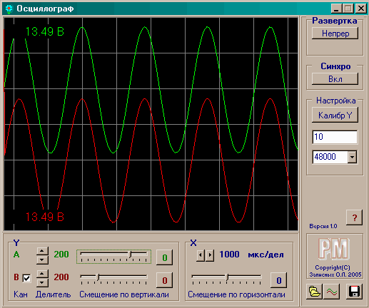

Виртуальный осциллограф "РадиоМастер" позволяет исследовать переменные напряженияв звуковом диапазоне частот : от 30..50 Гц до 10..20 Кгц по двум каналам с амплитудой от нескольких милливольт до десятков вольт. Перед реальным осциллографом такой прибор имеет преимущества: он позволяет легко определять амплитуду сигналов, запоминать осциллограммы в графических файлах. Недостатком прибора является невозможность увидеть и измерить постоянную составляющую сигналов.
На панели прибора располагаются органы управления, типичные для реальных осциллографов, а также специальные средства настройки и кнопки для работы в режиме запоминания осциллограмм. Все элементы панели снабжены всплывающими комментариями, и Вылегко с ними разберетесь. В скобках комментариев указаны клавиши, дублирующие экранные органы управления.
Характеристики осциллографа в значительной степени зависят отпараметров звуковой карты Вашего компьютера. Так со старыми типамикарт, у которых частота дискретизации не более 44,1 кГц, частотный диапазон прибораограничен сверху. Используя имеющийся на панели переключательчастоты дискретизации, опробуйте свою звуковую карту, и остановитесьна наивысшем возможном значении. Уже при 96 кГц можно увереннорассматривать сигналы до 20 кГц.
Разрядность АЦП установлена равной 16, что обеспечивает достаточно высокую точность.
Диапазон измеряемых осциллографом напряжений определятся резистивнымиделителями, смонтированными на кабеле (см. схему в помощи программы - "?"). При R1 =0 всенапряжение поступает на вход АЦП звуковой карты, следовательноможно без искажений рассматривать сигналы амплитудой не более 500..600мВ. При использовании резисторов указанных на схеме номиналовполучается диапазон напряжений до 25 В, что обычно достаточно в любительской практике.
Если ваша звуковая карта не имеет линейного входа, используйте вход микрофона, но при этом будет потерян один канал осциллографирования. Не забудьте указать выбранный вход звуковой карты в установках Windows. Соответствующий регулятор громкости установите в положение максимума, регулятор баланса в нейтральное положение.
Программа опробована под Win98 и WinXP.
