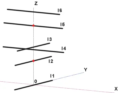

Она состоит их двух скрещённых (повёрнутых на 90 градусов друг относительно друга) трёхэлементных волновых каналов, которые смещены в пространстве на четверть длины волны. Схематично предлагаемая антенна представлена на рис. 1.
Рис. 1. Схематично предлагаемая антенна
Длины элементов обеих антенн: 11 и 14 (рефлекторы) - 34,4 см, 12 и 15 (вибраторы) - 33,6 см, 13 и 16 (директоры) - 29,8 см. Расстояния D до их центров относительно начальной точки отсчёта (центр первого рефлектора l1) приведены в таблице.

Элемент
D, см
l1 (рефлектор 1)
0
l2 (вибратор 1)
11,7
l3 (директор 1)
18,5
l4 (рефлектор 2)
17,2
l5 (вибратор 2)
28,9
l6 (директор 2)
35,7

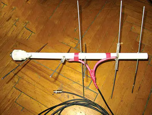

Антенна собирается на базе неарми-рованной ПВХ водопроводной трубы подходящего диаметра длиной примерно 0,5 м. В качестве элементов антенны можно использовать жёсткую проволоку из меди, латуни или алюминия диаметром 1,5...2 мм.
Для закрепления вибраторов необходимо предусмотреть специальные вкладыши из пластиковых трубок, которые нужно предварительно вклеить в несущую трубу антенны. Возможно также собирать антенну на базе квадратного деревянного бруска длиной около 0,5 м, что несколько упростит разметку для крепежей элементов, но увеличит массу конструкции.
Для обеспечения согласования волновых сопротивлений вибраторы каждой из трёхэлементных антенн подключаются к 50-омному кабелю (любой длины) через отрезки коаксиального кабеля с волновым сопротивлением 75 Ом длиной k·λ/4 (k - коэффициент укорочения). Для обычного кабеля с диэлектриком из сплошного полиэтилена это будет 12 см.

Собранная антенна показана на рис. 3.
Собранная антенна
Рис. 3. Собранная антенна
