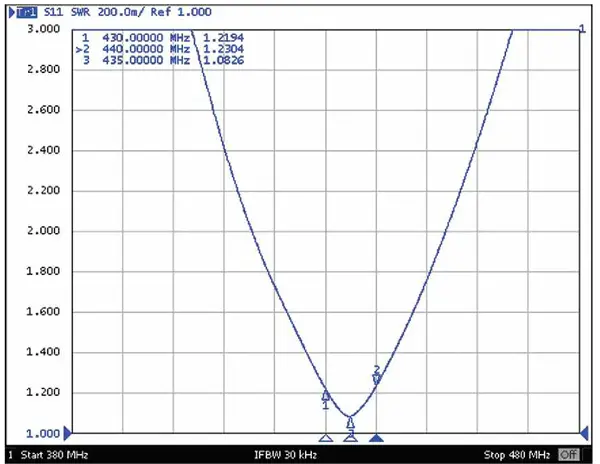

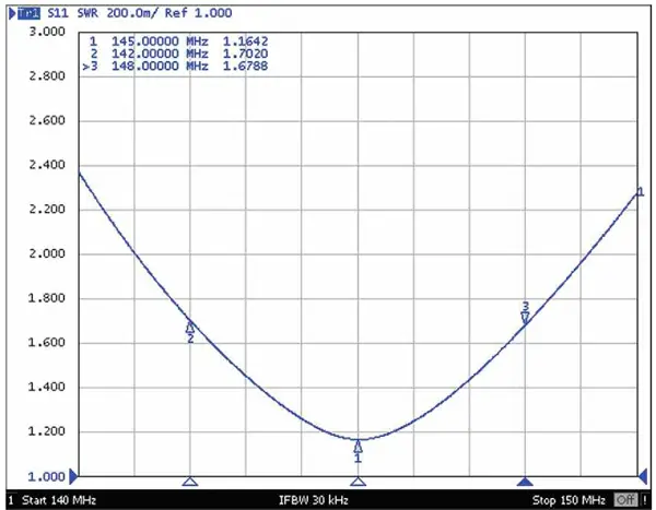

Настраивать по минимуму КСВ следует примерно на 1 МГц выше желаемой частоты на диапазоне 144 МГц и на 3...5 МГц выше в диапазоне 432 МГц. Потом, когда наденете чехол, из-за влияния пластика частоты соответственно понизятся. На рис. 2 и рис. 3 приведены зависимости КСВ от частоты для модифицированной антенны.
Зависимости КСВ от частоты
Рис. 2. Зависимости КСВ от частоты
Рис. 3. Зависимости КСВ от частоты
После доработки антенна на 144 МГц существенно меньше греется, а репитеры стали открываться и из тех проблемных мест (например, внутри железобетонного дома), из которых с исходной антенной они не открывались.
