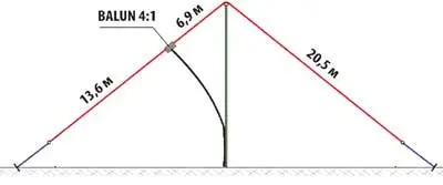

Радиолюбитель LZ2NW (http://lz2zk. bfra.bg/antennas/page1 20/index. html) повторил его вариант Inverted V - Windom. Схематично его антенна показана на рис. 1. Высота мачты была у него примерно такой же (10,4 м), а концы излучателя отстояли от земли примерно на расстояние около 1,5 м. Для питания антенны использовались коаксиальный фидер с волновым сопротивлением 50 Ом и трансформатор (BALUN) с коэффициентом трансформации 4:1.
Схема антенны
Рис. 1. Схема антенны
Авторы некоторых вариантов антенны Windom отмечают, что целесообразнее при волновом сопротивлении фидера 50 Ом применять трансформатор с коэффициентом трансформации 6:1. Но большинство антенн их авторы всё же делают с трансформаторами 4:1 по двум причинам. Во-первых, в многодиапазонной антенне входное сопротивление "гуляет" в некоторых пределах вблизи значения 300 Ом, поэтому на разных диапазонах оптимальные значения коэффициентов трансформации всегда будут несколько отличаться. Во-вторых, трансформатор 6:1 сложнее в изготовлении, а выигрыш от его применения не очевиден.
LZ2NW при использовании фидера длиной 38 м получил значения КСВ, меньшие 2 (типичное значение 1,5), практически на всех любительских диапазонах. У JA7KPT результаты близкие, но у него почему-то выпал по КСВ диапазон 21 МГц, где он был больше значения 3. Поскольку антенны устанавливались не в "чистом поле", такое выпадение на конкретном диапазоне может быть обусловлено, например, влиянием окружающего её "железа".

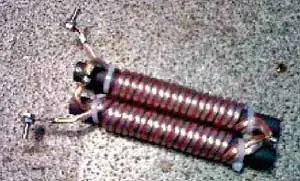

LZ2NW применил простой в изготовлении BALUN, выполненный на двух ферритовых стержнях диаметром 10 и длиной 90 мм от антенн бытового радиоприёмника. На каждый стержень наматывают в два провода по десять витков провода диаметром 0,8 мм в ПВХ-изоляции (рис. 2). А получившиеся четыре обмотки соединяют в соответствии с рис. 3. Конечно, такой трансформатор не предназначен для мощных радиостанций - до выходной мощности 100 Вт, не больше.
