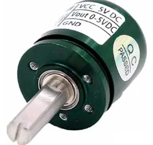

Датчик поворота P3022-V1-CW360
Рис. 1. Датчик поворота P3022-V1-CW360
В устройстве применён малогабаритный бесконтактный датчик поворота P3022-V1-CW360 (рис. 1) на основе датчика Холла. Его основные особенности - отсутствие ограничителя вращения (стопора), а выходной сигнал представляет собой постоянное напряжение, зависящее от угла поворота вала (движка). Этот датчик был приобретён через Интернет.
Основные параметры
Эффективный угол поворота, градусы ..................360
Дискретность, градусы .........0,088
Нелинейность характеристики, % .....................0,3
Напряжение питания, В ........... 5± 10 %
Выходное напряжение, В ........0...5
Потребляемый ток, мА, не более ........................16
Сопротивление нагрузки, кОм, не менее .................10
Интервал температуры, оС ...................-30...+80
Износоустойчивость (число оборотов), млн ............10...50
Масса, г.........................25

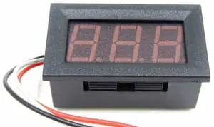

В качестве индикатора поворота применён малогабаритный модуль цифрового трёхразрядного вольтметра (рис. 2) с максимальным измеряемым напряжением 30 В и напряжением питания 5 В, но подойдёт любой аналогичный, выбор таких модулей достаточно велик.

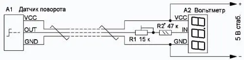

Схема устройства показана на рис. 3. Его основные достоинства устройства - простота реализации, высокая точность с дискретностью в один градус (определяется дискретностью используемого вольтметра), а также то, что для питания использован стабилизированный источник напряжения 5 В. В устройстве можно применить постоянный резистор МЛТ, С2-23, подстроечный резистор - малогабаритный многооборотный, например серии СП5. Конструкция индикатора зависит от типа применённого модуля вольтметра и, конечно же, фантазии радиолюбителя.
Схема устройства
Рис.3. Схема устройства
Настройка устройства чрезвычайно проста. Надо повернуть вал датчика для достижения максимального напряжения на выходе (около 5 В). Далее подборкой резистора R2 и плавной регулировкой подстроечного резистора R1 устанавливают показания на вольтметре - 3,6 В, что соответствует 360 градусам. Кого не смущает светящаяся децимальная точка на вольтметре, пусть всё оставит так, как есть. Кого смущает - её можно закрасить краской или погасить, но это потребует вмешательство в конструкцию вольтметра. При использовании модуля вольтметра другого типа, возможно, потребуется изменить схему подключения резисторов R1 и R2.
