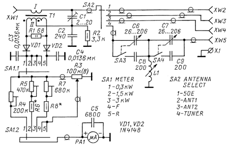

Принципиальная схема антенного тюнера показана на рис. 1. Сигнал передатчика подаётся на разъём XW1 и через первичную обмотку трансформатора Т1 измерителя КСВ и проходной мощности поступает на переключатель выбора направления передачи мощности - SA2. В положении 1 переключателя SA2 сигнал поступает на разъём XW2, к которому подключают безындуктивную нагрузку с сопротивлением 50 Ом на соответствующую мощность. Этот режим необходим для настройки лампового усилителя мощности, чтобы исключить пробой конденсаторов переменной ёмкости (КПЕ) П-контура. Часто бывает, что радиолюбители в П-контуре ламповых усилителей большой мощности применяют конденсаторы с довольнотаки малыми зазорами, например, трёх-, пятисекционные КПЕ с ёмкостью секции 12/495 или 17/500 в лучшем случае.
Рис. 1. Принципиальная схема антенного тюнера
В положениях 2 и 3 переключателя SA2 сигнал передачи может поступать на разъёмы XW3 и XW4 соответственно, к которым подключают антенно-фидерные устройства с волновым сопротивлением 50 Ом. В положении 4 переключателя SA2 сигнал передачи поступит на тюнер и далее на разъём XW5, к которому может быть подключено антеннофидерное устройство с сопротивлением 10...1000 Ом.
Тюнер выполнен по Т-образной схеме и состоит из двух КПЕ С6 и С7, катушки с переменной индуктивностью L1 и конденсаторов С8, С9, подключаемых автоматически выключателями SA3 и SA4 при вращении роторов КПЕ С6 и С7.
При измерении проходной мощности ВЧ-сигнал снимается с вторичной обмотки трансформатора Т1 через цепь VD1C3R3 и через контакты 1, 2 или 3 переключателя SA1 и соответствующие добавочные резисторы R4-R8 поступает на измерительный прибор РА1.
При измерении КСВ сигнал снимается с вторичной обмотки трансформатора Т1, детектируется цепями VD1C3R3 и VD2C4R3, через контакты 4 или 5 переключателя SA1 с движка переменного резистора R3 поступает на прибор РА1. Цепь VD1C3R3 - детектор прямой волны, цепь VD2C4R3 - детектор отражённой волны. Переменным резистором R3 устанавливают положение стрелки прибора РА1 на конечное деление шкалы в положении 4 переключателя SА1. В положении 5 переключателя SА1 производят считывание показаний КСВ. Измерительный прибор РА1 имеет две шкалы: шкалу проходной мощности и шкалу отсчёта КСВ.

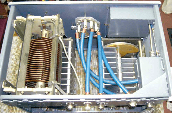

Основные узлы в конструкции применены от согласующе-симметрирующего устройства радиостанции Р-140. Измеренная ёмкость конденсаторов С6 и С7 - 26...206 и 26...209 пФ соответственно. Толщина дюралюминиевых пластин ротора и статора КПЕ - 3,7 мм. Зазор между пластинами ротора и статора при введённом роторе - 7 мм. Роторы этих КПЕ вращаются без ограничений на 360о (рис. 2). При выборе КПЕ другого типа необходимо обратить внимание на толщину пластин, так как тонкие пластины при сигнале большой мощности могут изгибаться, тем самым способствуя ВЧ-пробою. У применённых КПЕ имеются мощные щёточные коммутаторы из латуни. С их помощью подключаются дополнительные конденсаторы С8 и С9 - К15У-1 на номинальное напряжение 3,5 кВ и реактивную мощность 8 кВАр.

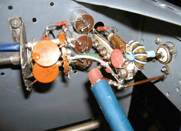

Трансформатор Т1 намотан на магни-топроводе типоразмера К20х10х5мм из феррита 50ВЧ. Первичная обмотка Т1 представляет собой медный проводник диаметром 3 мм и длиной 40 мм, на который надета фторопластовая трубка. Этот проводник проходит сквозь ферритовое кольцо с вторичной обмоткой, которая выполнена двумя параллельно идущими многожильными проводами, взятыми из монтажного шлейфа. Провода в ПХВ-изоляции содержат две жилы из семи проводников медного лужёного провода диаметром 0,15 мм. Эта обмотка содержит десять витков, намотанных равномерно по кольцу. Кольцо предварительно обмотано лентой из фторопласта или лакоткани. Средняя точка вторичной обмотки получается соединением конца одного провода обмотки с началом второго.
Автор давно использует такой тип вторичной обмотки при изготовлении КСВ-метров до 50 МГц, зарекомендовавший себя как наиболее оптимальный и надёжный. Следует иметь в виду, что верхний вывод конденсатора С1 подключён к проводнику первичной обмотки Т1 после него (не со стороны подключения входного разъёма!). Шина общего провода измерителя выполнена из медного провода диаметром 3 мм. Одним концом эта шина подключена к корпусу входного разъёма, а вторым - к оплётке кабеля, идущего на переключатель SA2. Центральный провод этого кабеля подпаян к проводнику первичной обмотки Т1 после него.

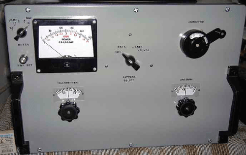

Тюнер смонтирован в корпусе размерами 480x320x300 мм от генератора Г3-33. К корпусу снизу привинчены резиновые ножки, в задней стенке вырезаны отверстия под разъёмы. Также на задней стенке корпуса установлена клемма "земля".
Лицевая панель тюнера и шасси изготовлены из стали толщиной 1,5 мм и представляют собой цельную жёсткую конструкцию. Они соединены посредством полуавтоматической сварки (КЭМП), но можно применить заклёпочно-винтовой способ соединений. Важно, чтобы конструкция была достаточно жёсткой, поскольку применяемые радиодетали имеют сравнительно большие размеры и массу. Панель крепления ВЧ-разъёмов размерами 442x75x4 мм изготовлена из дюралюминия и закреплена на шасси сзади. Разъёмы крепятся латунными винтами и гайками М3. Монтажные лепестки из лужёной латуни подходящего размера крепят под латунными гайками. В конструкции все площадки под винты, гайки, лепестки и разъёмы перед монтажом хорошо зачищают. Передняя панель и шасси тюнера окрашены эмалью ПФ-115 серого цвета. Все надписи сделаны переводным шрифтом (рис. 3).
Передняя панель тюнера
Рис. 3. Передняя панель тюнера
В боковых стенках шасси в местах крепления КПЕ и вариометра вырезаны прямоугольные окна для уменьшения ёмкости монтажа. Узлы измерительного прибора, измерителя КСВ и проходной мощности закрыты коробчатыми экранами. Узел измерителя КСВ и проходной мощности дополнительно закрыт Г-образным экраном из дюралюминия.
Компоновка узлов тюнера показана на фото (рис. 4).
Рис. 4. Компоновка узлов тюнера
При монтаже КПЕ следует учесть, что они изолированы от шасси. Металлические оси управления КПЕ соединяют с осями роторов КПЕ через изоляционные высо-
ковольтные муфты. Также на оси управления крепят диски диаметром 100 мм из металла или пластика для шкал. Шкалы изготавливают на принтере или рисуют от руки на плотной белой бумаге. Рабочее поле шкал КПЕ - 360о. В лицевой панели тюнера под эти шкалы по месту вырезаны отверстия. Отверстия закрыты пластинами из оргстекла толщиной 1 мм и снабжены визирами по центру. Шкала прибора РА1 изготовлена таким же способом.
Конденсаторы С8 и С9 монтируют на задних стенках корпусов С6 и С7 соответственно. При установке вариометра обращают внимание, что ось управления вариометра соединена с его подвижными контактами. Поэтому токосъёмник подвижных контактов соединяют с ближайшим выводом катушки вариометра и подключают к общему проводу - пластине крепления ВЧ-разъёмов. В качестве шкального устройства вариометра использован модернизированный шкальный механизм от радиостанции 10РТ-26. Шкалу вариометра также изготавливают вышеуказанным способом.
Монтаж тюнера выполнен коаксиальным кабелем РК50-9-12, рассчитанным на проходную мощность более 3 кВт при КСВ=1. Измерительный узел РА1С5R3 подключён экранированными НЧ-проводами. Остальные соединения выполнены лужёной медной шиной 10x1 мм и трубкой диаметром 5 мм по кратчайшему пути. Детали С1-С4, R1, R2, VD1, VD2 смонтированы навесным способом на керамической пластине c монтажными лепестками. Как сказано выше, конденсаторы С3 и С4 составлены из пар конденсаторов ёмкостью 6800 пФ. Одни установлены на пластине, а вторые - на переключателе SА1. Подстроечные резисторы R4, R5, R7 смонтированы на боковой панели шасси для возможности регулирования извне (рис. 5). Там же сделано отверстие для регулировки конденсатора С1. Фиксатор положений переключателя SА1 необходимо несколько ослабить для более мягкого переключения. Ось переключателя SА1 выведена на переднюю панель тюнера через ось с двумя пружинными карданами. Переменный резистор R3 также установлен на лицевой панели. Элементы R3, PA1, C5 закрыты коробчатым экраном. Диоды VD1, VD2 должны быть подобраны в пару. Упрощённый подбор - по измерению прямого сопротивления цифровым измерителем сопротивлений. Для более точного подбора диодов можно воспользоваться известными методиками из литературы или Интернета.
