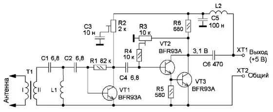

Усилитель предназначен для усиления сигналов телевизионного ДМВ-диапазона и является доработанным вариантом усилителя, описание которого приведено в [1]. Он собран на однотипных транзисторах BFR93A [2], что упрощает его изготовление. Схема усилителя показана на рис. 1. Питается он по кабелю снижения от встроенного в телевизор источника питания напряжением 5 В. Трансформатор Т1, установленный на входе усилителя, обеспечивает гальваническую развязку с элементами антенны и защищает входной каскад на транзисторе VT1 от статического электричества. Далее следует ФВЧ C1L1C2, который подавляет сигналы с частотами менее 400 МГц. Резистором R2 можно регулировать усиление, а резистором R3 устанавливают режим выходного каскада на транзисторах VT2, VT3 по постоянному току, указанный на схеме.
Схема усилителя
Рис. 1. Схема усилителя
