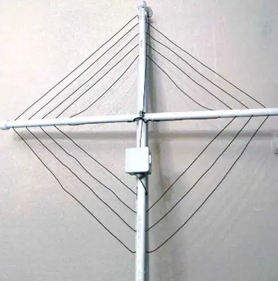

В условиях ограниченного пространства и сильных промышленных помех радиолюбители для приёма часто используют рамочные антенны, которые можно установить на балконе. За основу такой антенны взята конструкция Harry Lythall (SM0VPO) [1]. Был проведён перерасчёт с целью использования её в более широком диапазоне частот. Для изготовления каркаса антенны применены полимерные водопроводные трубы без металлического слоя. Конструкция антенны показана на рис. 1, она получилась компактной, лёгкой, с высокой стойкостью к ветровым нагрузкам и простой в изготовлении. Помехи, создаваемые жилым домом, не позволяли вести приём на КВ на штыревую антенну или отрезок провода вообще, а эта антенна дала возможность принимать не только радиовещательные станции, но и радиолюбителей на диапазонах 80 и 40 метров.

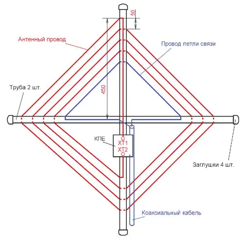

Для изготовления разборной антенны были использованы два отрезка трубы диаметром 25 мм длиной 1000 мм. Посередине каждой трубы сделан поперечный пропил глубиной 12 мм шириной 25 мм, в его середине просверлено отверстие диаметром 4 мм. Трубы складывают крест-накрест пропилами друг к другу и через отверстие соединяют парой болт-барашек диаметром 4 мм.
Для изготовления такой антенны можно использовать четыре отрезка трубы диаметром 25 мм и длиной по 500 мм и одну крестовину для этих труб. Они вварены в крестовину с помощью сварочного аппарата для пластиковых труб. Дальнейшие действия, - как и с разборной антенной. Торцы труб заваривают заглушками для труб диаметром 25 мм.
В трубах сверлят ряды отверстий диаметром 3,5 мм с шагом 50 мм для укладки провода магнитной рамки.
Провод может быть любой монтажный в изоляции, в моём случае был использован провод ПВ 3-0,5. Укладывается рамка - 3,5 витка, концы провода заводят в коробку с конденсатором переменной ёмкости (КПЕ). Для него применена обычная пластиковая электромонтажная коробка размерами 70x70x50 мм, которая крепится к трубе крестовины шурупом 3,5x20.
Затем укладывают провод петли связи из провода той же марки, концы которой припаивают к ВЧ-кабелю (в моём случае RG-58), один конец - к центральной жиле, другой - к оплётке. С симметрирующим трансформатором не экспериментировал. При большой длине кабеля между петлёй связи и ним можно установить антенный усилитель. При применении в качестве КПЕ конденсатора 443DF [2] антенна перестаивается в диапазоне 3,5...7,5 МГц. Этот диапазон можно сместить в большую сторону уменьшением числа витков рамки, в меньшую сторону - установкой параллельно КПЕ конденсатора постоянной ёмкости до 220 пФ.

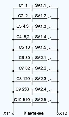

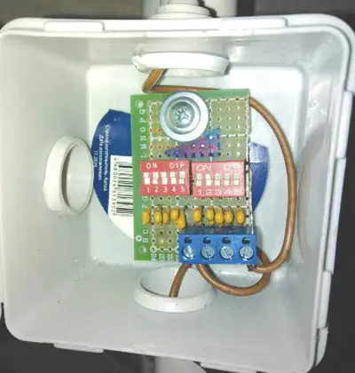

Для работы на одной фиксированной частоте с неоперативной перестройкой был изготовлен дискретный КПЕ с шагом 1....2 пФ на конденсаторах постоянной ёмкости и DIP-переключателях (рис. 2) на макетной плате из одностороннего фольгированного текстолита. Диапазон при этом расширяется вверх до 10 МГц. Для подключения провода рамки на плате установлены клеммники. Для удобства переключения частоты настройки желательно заранее сделать таблицу положений переключателей, ориентируясь на измерения, полученные с помощью антенного анализатора, я использовал анализатор NanoVNA [3].
Поскольку антенна направленная, она позволяет ориентировать её по минимуму шумов или помех. Она пригодится в том числе для поиска местонахождения источника промышленных помех - плохой контакт ЛЭП, пробивающиеся изоляторы и др.
Для стойки антенны использована более толстая водопроводная пластиковая труба с двумя зафиксированными на ней с помощью шурупов 3,5x20 сантехническими защёлками. Стойку можно использовать как для крепления антенны на балконе, так и для работы в поле в качестве элемента мачты или для размещения антенны, например надереве. Внешний вид антенны показан на рис. 3, дискретного КПЕ - на рис. 4.
