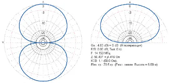

С другой стороны, горизонтальные дипольные антенны, к которым можно отнести и антенны типа Inverted V, конструктивно очень просты и дёшевы, чем и объясняется их популярность. Вибраторы таких антенн можно выполнить практически из любого провода, и мачты для их установки также могут быть изготовлены из любого материала. Входное сопротивление горизонтальных диполей или Inverted V близко к 50 Ом, и нередко можно обойтись без дополнительного согласования. Диаграммы направленности антенны Inverted V приведены на рис. 1.
Рис. 1.  Диаграммы направленности антенны Inverted V

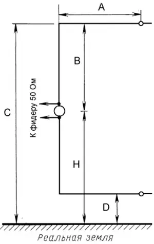

Обычный горизонтальный проволочный диполь поворачиваем вертикально на 90о и получаем вертикальный полноразмерный диполь. Для уменьшения его длины (в данном случае высоты) используем известное решение - "диполь с отогнутыми концами". Например, описание такой антенны есть в файлах библиотеки И. Гончаренко (DL2KQ) к программе MMANA-GAL - AntShortCurvedCurved dipole.maa. Отгибая часть вибраторов, мы, конечно, несколько теряем в усилении антенны, но значительно выигрываем в необходимой высоте мачты. Отогнутые концы вибраторов должны быть расположены друг над другом, при этом компенсируется излучение колебаний с горизонтальной поляри- зацией, вредное в нашем случае. Эскиз предлагаемого варианта антенны, названной авторами Curved Vertical Dipole (CVD), представлен на рис. 2.
Рис. 2. Эскиз предлагаемого варианта антенны

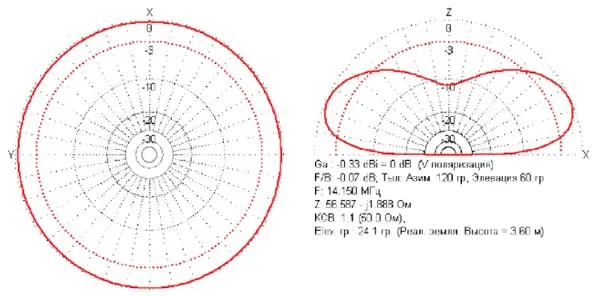

Моделирование в программе MMANA показывает, что такой изогнутый вертикальный диполь легко согласуется с коаксиальным кабелем 50 Ом. Он имеет малый угол излучения в вертикальной плоскости и круговую диаграмму направленности в горизонтальной (рис. 3).
Диаграмма направленности
Рис. 3. Диаграмма направленности

Если сравнить расчётные параметры антенн Inverted V и CVD для диапазона 14 МГц, легко увидеть, что из-за укорочения излучающей части диполя антенна CVD имеет на 5 дБ меньшее усиление, однако при угле излучения 24о (максимум усиления CVD) разница оказывается всего 1,6 дБ. Кроме того, антенна Inverted V имеет неравномерность диа- граммы направленности в горизонтальной плоскости, достигающую 0,7 дБ, т. е. в некоторых направлениях она выигрывает у CVD по усилению всего 1 дБ. Поскольку расчётные параметры обеих антенн оказались близкими, окончательный вывод могли помочь сделать только экспериментальная проверка CVD и практическая работа в эфире. Были изготовлены три CVD антенны на диапазоны 14, 18 и 28 МГц по размерам, указанным в таблице. Все они имели одинаковую конструкцию (см. рис. 2). Размеры верхнего и нижнего плеч диполя одинаковы. Вибраторы у нас были выполнены из полевого телефонного кабеля П-274, изоляторы - из оргстекла. Антенны поднимались на стеклопластиковую мачту высотой 6 м, при этом верхняя точка каждой антенны была на высоте 6 м над землёй. Отогнутые части вибраторов оттягивались капроновым шнуром под углом 20…30о к горизонту, поскольку мы не располагали высокими предметами для крепления оттяжек. Авторы убедились (это подтвердило и моделирование), что отклонение отогнутых участков вибраторов от горизонтального положения на 20…30о практически не сказывается на характеристиках CVD.

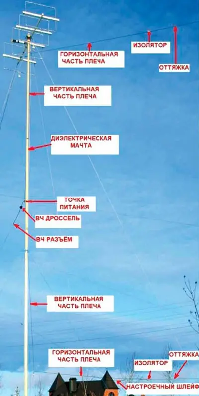

Внешний вид антенны
Рис. 4. Внешний вид антенны
По мнению авторов, эта антенна - наиболее простая из антенн, пригодных для дальних связей. Она удобна для быстрого возведения в полевых условиях: на даче, в походе. Антенна изготавливается из дешёвых материалов и не требует много места для размещения. При использовании в качестве оттяжек капроновой лески она вполне может маскироваться под флагшток (кабель, разбитый на участки по 1,5…3 м ферритовыми дросселями, при этом может идти вдоль или внутри мачты и быть малозаметным), что особенно ценно при недоброжелательных соседях по даче (рис. 4).
