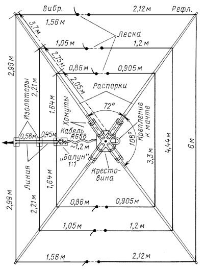

Чертёж антенны приведён на рис. 1. Её конструкция - классическая для антенн этого типа. Она состоит из четырёх стеклопластиковых распорок ("паука"), поддерживающих в пространстве на требуемых расстояниях элементы трёх проволочных антенн "волновой канал", а также крестовины - узла крепления распорок к мачте. Активные элементы антенны - это три отдельных диполя, соединённых в одной общей точке питания.
Чертёж антенны
Рис. 1. Чертёж антенны
Указанные на чертеже размеры вибраторов и рефлекторов справедливы при изготовлении их из проводов расплетённого полевого телефонного кабеля П-274М, каждый провод которого содержит четыре медные и три стальные проволоки, заключённые в полиэтиленовую изоляцию. Можно изготовить элементы антенны и из медного неизолированного провода диаметром 1,2...1,5 мм, увеличив их длину на 3,5 %. Однако лучше подходит "полёвка", которая легче медного провода и к тому же меньше вытягивается, что немаловажно для сохранения настройки антенны.

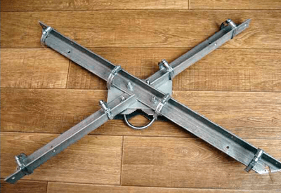

Вариантов выполнения крестовины множество, один из них можно подсмотреть в описании антенны "SPIDER BEAM". Мой первый вариант кресто-вины был сделан из двух дюралевых равнополочных уголков 30x30 мм с толщиной стенки 3 мм и длиной 60 см. В центре каждого устанавливалась U-образная скоба с резьбой на концах, с помощью которой уголок крепился к мачте. Уголки располагались на мачте один над другим и прочно держали распорки на протяжении нескольких выездов в поле. Но у узла был и один недостаток. Каждый раз при сборке антенны требовалось устанавливать по шаблону угол "крестовины" (72°), который при затягивании U-скоб постоянно пытался "улизнуть". Впоследствии этот узел был доработан, и уголки были надёжно закреплены винтами М6 на общей четырёхмиллиметровой дюралюминиевой пластине размерами 70x130 мм. Вид узла представлен на фотографии рис. 2.
Вид узла
Рис. 2. Вид узла
Каждая распорка (удилище) крепится к крестовине с помощью двух червячных хомутов. В местах установки хомутов распорка предварительно обмотана резиновой лентой, вырезанной, например, из негодной велокамеры. А резиновая лента, в свою очередь, закреплена посредством нескольких витков ПХВ-изоленты.

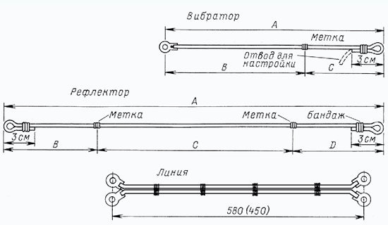

На рис. 3 представлены чертежи вибратора, рефлектора и линии питания. Размеры вибраторов и рефлекторов, а также положение меток, где проволочные элементы сгибаются и крепятся к распоркам, указаны в табл. 1 и табл. 2 соответственно. Как уже отмечалось, совместно с метками на распорках это упрощает и ускоряет сборку антенны, обеспечивая конструкции симметричность. Следует учесть, что в табл. 1 указана только половина длины диполя. Вторая половина аналогична.

Таблица 1
Диап., МГц
А, м
В, м
С, м
14
4,55
2.99
1,56
21
3,26
2,21
1,05
28
2.5
1.64
0,86
Таблица 2
Диап., МГц
А, м
В, D, м
С, м
14
10.24
2,12
6
21
6,84
1,2
4.44
28
5,11
0,905
3.3
На концах элементов образованы петли, закреплённые с помощью проволочных бандажей. В петли при сборке пропускается леска, которая стягивает концы элементов друг с другом. Бандажи и метки на проводах элементов выполнены плотной намоткой четырёх витков медной проволоки диаметром 1 мм.
На вибраторах с одной стороны вместо петель припаяны кольцевые клеммные наконечники под винты М4. С помощью наконечников вибраторы одноимённых диапазонов крепятся к изоляторам, образуя полноценные диполи (вибраторы диапазона 28 МГц крепятся к плате "балуна").
Линии питания также выполнены проводом П-274М и удерживаются параллельно друг к другу в непосредственной близости отрезками термоусаживаемой трубки. При этом ухудшения КСВ по диапазонам не отмечается. Главное, не допускать перекручивания линий, иначе работа антенны нарушится. К концам проводов линий также припаяны кольцевые клеммы под винты М4, а на плате изоляторов установлены винты М4 с гайками для крепления половинок вибраторов и линий питания.
Длина провода для вибраторов берётся на 10...15 см больше, образуя отводы для настройки антенны. Укорачивая их длину, можно точнее найти минимум КСВ в нужном участке диапазона. Антенна оказалась не слишком узкополосной, как предполагалось. Поэтому эффект от регулировки их длины выражен незначительно. Но так как кусать проводник легче, чем наращивать, решено было их оставить. В итоге от первоначальной длины 10...15 см на моей антенне остались отрезки длиной 4...5 см. Если настройкой антенны заниматься нет желания или возможности, рекомендую сразу укоротить их по длине до 5 см. Думаю, что КСВ в этом случае не превысит значения 2 ни на одном из диапазонов.

Сборку антенны лучше всего производить на короткой вертикальной мачте (1,5...2 м), надёжно закреплённой в основании. Очень удобно, если это будет первое "колено" выдвижной мачты. Установив распорки, закрепляют рефлектор и вибратор диапазона 28 МГц, затем диапазона 21 МГц и последним - 14 МГц. Подсоединив концы вибраторов к изоляторам (вибратор 28 МГц - к "балуну"), производят подключение питающих линий. После этого слегка подтягивают (лучше всего одновременно, с обеих сторон) и связывают концы однодиапазонных элементов леской. В этой операции главное не переусердствовать - не изогнуть удилища и не оставить элементы антенны свисающими. Кстати, как показала практика, при разборке антенны эти же куски лески лучше отвязывать только с одной стороны, что упростит последующую сборку (или изготовить эти соединения на основе мини-карабинов). Чтобы концы удилищ не провисали, их можно подтянуть с помощью лески или шнура к выступающей вверх на 0,5... 1 м трубе мачты.
На сборку и установку антенны требуется менее двух часов. Для распорок подходят четыре удилища длиной 5...6 м из стеклопластика (или стеклопластиковые трубы), обрезанные до длины 3,7 м. Масса антенны с полотнами, выполненными из полевого провода П-274М (без мачты и кабеля питания), чуть больше 3 кг, поэтому её легко можно поднять в одиночку на лёгкой выдвижной мачте. Для вращения антенны, при необходимости, можно применить недорогое поворотное устройство для ТВ-антенн. Как показала практика, антенна довольно хорошо работает, чётко проявляя свою направленность, уже на высоте около восьми метров, поэтому её параметры в табл. 3, взятые из программы "MMANA", приведены для этой высоты установки над "средней" по проводимости землёй. Понятно, что чем выше, тем лучше, но для полевых условий вряд ли подходит большая и тяжёлая мачта.
