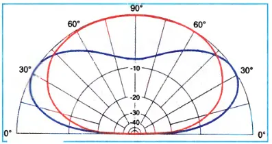

Результаты расчёта диаграмм направленности антенны. выполненные в программе EZNEC, приведены на рис. 2 Они рассчитаны для высоты установки антенны 9 м. Крассветом показана диаграмма направленности для диапазона 40 метров (частота 7150 кГц). Усиление в максимуме диаграммы на этом диапазоне - 6,6 дБи. Диаграмма направленности для диапазона 20 метров (частота 14150 кГц) дана синим цветом. На этом диапазоне усиление в максимуме диаграммы получилось 8,3 дБи. Это даже на 1,5 дБ больше, чем у полуволнового диполя и обусловлено сужением диаграммы направленности (примерно на 4...5 градуса) по сравнению с диполем. КСВ антенны не превышает 2 в полосах частот 7000...7300 кГц и 14000... 14350 кГц.

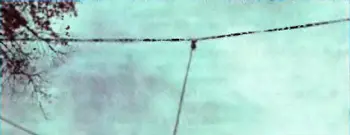

Внешний вид этой двухдиапа-зонной антенны показан на рис. 3.
Недостаток - это то, что её реально использовать именно как временную (на даче или в поле) весной-летом-осенью. Она имеет относительно большую поверхность полотна (из-за использования ленточного кабеля), поэтому маловероятно, что вынесет нагрузку от налипшего снега или льда зимой.
