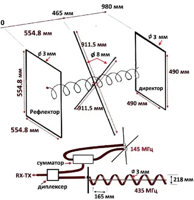

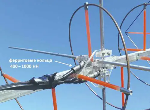

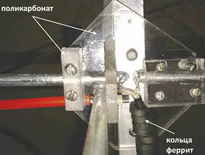

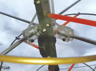

Конструкцию антенны поясняет рис. 2. На диапазон 145 МГц она состоит из трёх элементов: рефлектора, активного элемента и директора. Активный элемент составлен из двух полуволновых вибраторов, расположенных перпендикулярно относительно друг друга. Эти вибраторы изготовлены из алюминиевой трубки диаметром 8 мм. Подключение кабеля и крепление вибраторов показано на рис. 3 - рис. 5. Около точек питания на каждый отрезок кабеля надето несколько колец из феррита 400НН -1000НН, подходящих под диаметр применяемого кабеля. Кольца задерживают затекание сигнального тока на оплётку кабеля.

Один кабель запитан напрямую, второй - со сдвигом фазы на 90 градусов, т. е. коаксиальный кабель одного из вибраторов длиннее на четверть длины волны с учётом укорочения. Если кабель с полиэтиленовой изоляцией, результат делить на 1,52, если изоляция фторопластовая, надо делить на 1,41. Например, для частоты 145,85 МГц четверть длины волны равна 512 мм. Для кабеля с полиэтиленовой изоляцией 512 делим на 1,52 и получаем 338 мм, это - четверть длины волны с учётом укорочения в этом кабеле. Сигналы с двух вибраторов поступают на сумматор, схема которого приведена на рис. 8 в [1], а конструкция - на рис. 6.

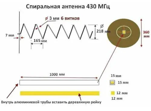

Вторая антенна на диапазон 435 МГц - спиральная с круговой поляризацией, её конструкцию поясняет рис. 7. Она выполнена из биметаллического провода диаметром 3 мм. Диаметр спирали - 218 мм, шаг спирали - 165 мм. Рефлектор спиральной антенны - алюминиевый диск диаметром 360 мм и толщиной 1,5...2 мм.

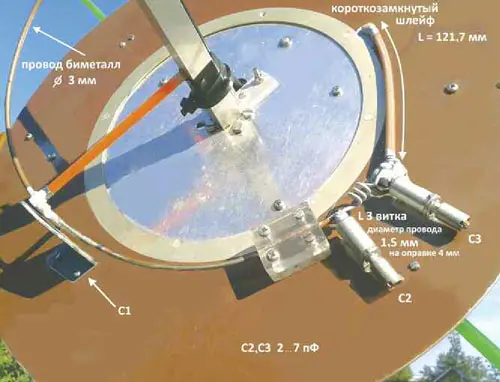

На рис. 8 показана конструкция узла согласования спиральной антенны. В литературе предлагают согласование с помощью трансформатора в виде вытянутого треугольника. Такой способ годится только при массовом производстве, когда конструкция уже полностью отработана. Я исхожу из того, что при изготовлении в домашних условиях хочется иметь элемент подстройки, чтобы не подрезать и не стачивать этот элемент. Поэтому было использовано согласующее устройство, которое содержит три элемента настройки, с которыми легко работать. Это - два подстроечных конденсатора С2 и С3 от старой ламповой радиостанции Р-105М и один конструктивный конденсатор С1 - алюминиевый уголок размерами 30x60 мм, установленный на расстояние примерно четверть витка от начала спирали. Его положение находят по минимальному показанию КСВ, точную настройку проводят конденсаторами C2 и C3. Конденсатор С1 сначала крепят только одним винтом, поскольку, возможно, придётся его немного сдвигать в процессе налаживания. В точке питания (конденсатор С3) я подключил дополнительный четвертьволновый короткозамкнутый шлейф. Это устраняет заряды статического электричества и индустриальные помехи. Шлейф сделан из отрезка коаксиального кабеля с фторопластовой изоляцией, его длина для частоты 436,8 МГц с учётом укорочения - 121,7 мм. Можно применить и кабель другого типа, просто этот легче и аккуратнее паять, так как он не боится перегрева.
