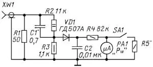

Предлагаемый в статье индикатор выходной мощности (рис. 1) состоит из эквивалента антенны, который выполнен на безындукционном СВЧ-резисторе R1 RFP250N50TC фирмы Anaren Microwave, делителя напряжения на резисторах R2, R3 и конденсаторе С1 и простейшего ВЧ-вольтметра переменного тока на элементах VD1, С1, C2, R4, PA1. Конденсатор С1 осуществляет частотную коррекцию на ВЧ-диапазонах и задаёт равномерность АЧХ вольтметра. У автора этот конденсатор самодельный. Он изготовлен из пластины фольгированного с двух сторон стеклотекстолита размерами 7x15 мм и толщиной 1,5 мм. Его ёмкость подбиралась экспериментально постепенным уменьшением с обеих сторон площадок фольги. В результате размеры его обкладок сократились примерно до 5x7 мм, а ёмкость, измеренная LC-метром фирмы MAS, составила около 0,7 пФ. Переключатель SA1 определяет пределы измерения мощности - 200 или 500 Вт, подключая параллельно измерительному прибору шунт R5.
Схема предлагаемого индикатора выходной мощности
Рис. 1. Схема предлагаемого индикатора выходной мощности

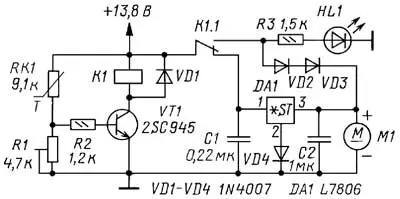

Для длительных сеансов настройки при максимальной выходной мощности усилителя в конструкции указателя предусмотрен принудительный обдув эквивалента антенны - резистора R1. Управление обдувом осуществляет термореле (рис. 2). При подаче питания электродвигатель M1 вращается с пониженной скоростью при минимальном для уверенного старта напряжении. Это напряжение определяется стабилизатором DA1 и диодом VD4. При повышении температуры теплоотвода до +55 оС сопротивление терморезистора RK1 уменьшается, открывается транзистор VT1 и срабатывает реле К1. На электродвигатель М1 поступает полное напряжение питания через диоды VD2, VD3. Эти два последовательно включённых диода снижают напряжение питания вентилятора с 13,8 до 12,6 В. Одновременно с этим загорается светодиод HL1, сигнализируя о заметном нагреве эквивалента антенны и том, что, возможно, потребуется сделать паузу в передаче.
Схема термореле
Рис. 2. Схема термореле

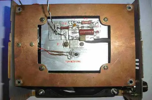

Большинство деталей индикатора смонтированы на плате, изготовленной из фольгированного стеклотекстолита толщиной 1,5 мм (рис. 3). Монтаж - навесной на "пятачках". Резистор R1 закреплён (через термопасту КПТ-8) на ребристом теплоотводе размерами 90x65x35 мм от системы охлаждения микропроцессора Intel серии P4.
Монтаж платы
Рис. 3. Монтаж платы
Прибор РА1 - любой микроамперметр с большой шкалой и током полного отклонения 100 мкА. В прибор вмонтированы миниатюрные лампы накаливания СМН для подсветки шкалы. Разъём XW1 - SO239.
Шкала индикатора (я сознательно не называю конструкцию "прибором") проградуирована в ваттах. Предварительная градуировка проведена на частоте 50 Гц с помощью ЛАТРа. Затем она была проверена в середине и конце шкалы ВЧ-вольтметром ВК7-9 с подачей контрольного сигнала с выхода трансивера Kenwood TS-570. Шкала получилась, как и ожидалось, близкой к логарифмической. Полагаю, что погрешность показаний в 10...20Вт на пределе измерения мощности 500 Вт в радиолюбительской практике для боль-шинстваслучаев применения указателя вполне приемлема. Сопротивление шунтирующего резистора R5 подбирают экспериментально в процессе налаживания устройства. Требуемый его номинал определяется характеристиками используемого микроамперметра РА1. Градуировка шкалы 200 Вт проводится аналогично.

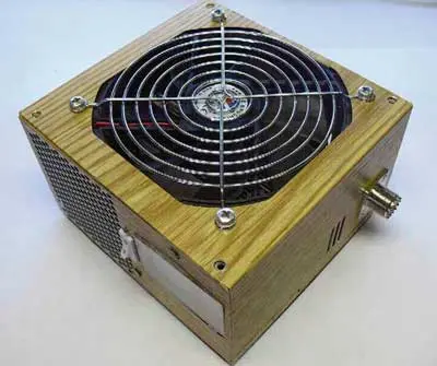

Термореле смонтировано на макетной плате. Терморезистор RK1 - ММТ-1, установлен на теплоотводе эквивалента антенны через термопасту КПТ-8. Реле К1 - РЭС49 на рабочее напряжение 12 В. Светодиод HL1 - диаметром 5...6 мм любого типа, красного цвета свечения. Электродвигатель М1 - штатный кулер размерами 120x120 мм от компьютерного БП форм-фактора АТХ. В этом же корпусе и собрана вся конструкция (рис. 4).
Вид конструкции в сборе
Рис. 4. Вид конструкции в сборе
Устройство питается от источника питания трансивера и потребляет ток не более 300 мА.
