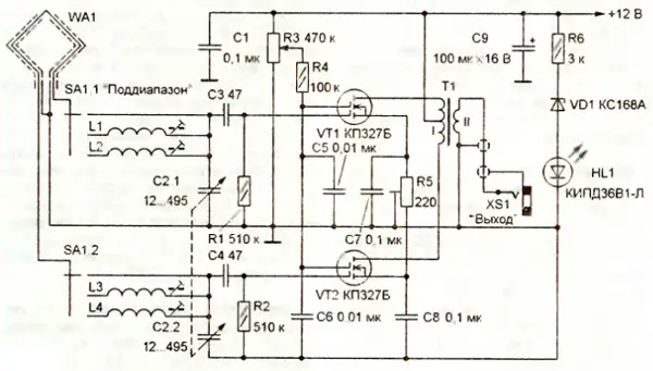

Приемная антенна, описанная автором в статье "Активная комнатная антенна KB диапазона" ("Радио", 2009, № 7, с. 16—18), имеет неплохие характеристики, но не защищена от так называемых синфазных помех (они проникают на вход усилителя РЧ и вместе с полезным сигналом попадают на вход приемника). Для борьбы с ними используют дифференциальные усилители. Заменив таким усилителем примененный в названной конструкции усилитель на одном полевом транзисторе, можно значительно снизить ее чувствительность к синфазным помехам и тем улучшить качество приема.
Рис. 1
Схема предлагаемого варианта активной антенны показана на рис. 1. Дифференциальный усилитель собран на двухзатворных полевых транзисторах VT1 и VT2, нагрузкой которых служит согласующий РЧ трансформатор Т1. С его вторичной обмотки сигнал поступает на гнездо XS1, а с него по экранированному кабелю — на гнездо внешней антенны радиоприемника. Магнитная антенна WA1 — экранированная одновитковая рамка. Ее конструкция аналогична описанной в упомянутой выше статье, но подключена она иначе: один вывод рамки через контакты секции переключателя SA1.1 соединен с входом верхнего (по схеме) плеча усилителя, другой (через контакты секции SA1.2) — с входом нижнего. Для улучшения симметричности "удлиняющие" катушки L1, L2 и L3, L4, служащие для грубой перестройки антенны по частоте, включены на обоих входах усилителя, а плавная настройка осуществляется сдвоенным блоком конденсаторов переменной емкости С2, секции которого, в отличие от указанной выше конструкции, использованы раздельно.
Сигналы частотой, на которую настроена антенна, поступают на входы усилителя в противофазе, поэтому в РЧ трансформаторе Т1 они складываются синфазно и их амплитуда возрастает. Сигналы же с частотами, отличающимися от частоты настройки, а также наведенные сигналы помех от окружающей бытовой аппаратуры поступают на входы усилителя синфазно, поэтому в трансформаторе складываются в противофазе и их амплитуда уменьшается. Коэффициент усиления каскада регулируют изменением напряжения на вторых затворах транзисторов, поступающего с движка переменного резистора R3. В   дифференциальном   усилителе используют резисторы и конденсаторы тех же типов, что и в усилителе на одном транзисторе. РЧ трансформатор Т1 наматывают проводом ПЭВ-2 0,1  на кольцевом магнитопроводе диаметром 8...10 мм из феррита с магнитной проницаемостью 600... 1000. Обмотка I содержит 30 витков с отводом от середины, обмотка 11—10 витков. Для лучшей симметрии первичную обмотку следует намотать сложенным вдвое проводом (15 витков), а затем соединить конец одного провода с началом другого и таким образом получить отвод. Катушки L1, L3 (по 16 витков) и L2. L4 (по 50 витков) наматывают проводом ПЭВ-2 0,2 непосредственно на резьбовых под-строечниках диаметром 4 и длиной 11,5 мм из карбонильного железа (применяются в броневых магнитопроводах СБ-12а). Полевые транзисторы желательно подобрать по одинаковому току стока при нескольких значениях напряжения на затворе.

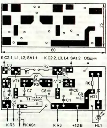

Детали усилителя монтируют на стороне печатных проводников платы из двусторонне фольгированного стеклотекстолита толщиной 1...1,5 мм. изготовленной в соответствии с рис. 2. Фопьгу противоположной стороны используют в качестве общего провода. Для прохода выводов, подлежащих соединению с ним деталей, в плате сверлят 14 отверстий. Размеры ппаты такие же, как и у усилителя на одном транзисторе, что позволяет произвести замену без существенной доработки конструкции активной антенны.
Налаживание дифференциального усилителя РЧ сводится к установке одинакового тока через тоанзисторы. Для этого первичную обмотку трансформатора Т1 временно заменяют одинаковыми постоянными резисторами сопротивлением 200...300 Ом, устанавливают движок резистора R3 в среднее положение и, подключив вольтметр постоянного тока к стокам транзисторов, подстроечным резистором R5 устанавливают нулевое напряжение При необходимости границы поддиапазонов смещают одинаковым изменением чисел витков катушек индуктивности L1, L3 и L2, L4 (если границу необходимо сдвинуть в сторону более высоких частот, число витков уменьшают, а если, наоборот, в сторону более низких, — увеличивают).
