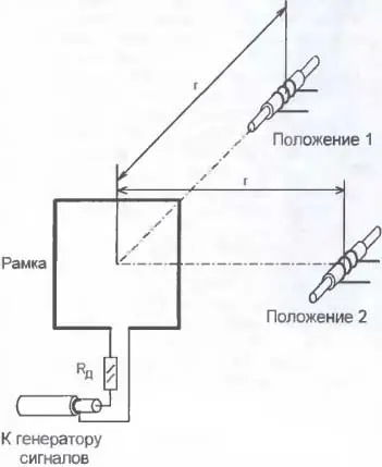

   Ознакомление с источниками [1—3] показало, что имеется в виду одна и та же методика, в которой применена одновитковая рамка квадратной формы со стороной 380 мм, выполненная из медной трубки диаметром 3...5 мм. Ее через резистор сопротивлением 80 Ом подключают непосредственно к выходу генератора сигналов. Середину магнитной антенны радиоприемника располагают на расстоянии 1 м от центра рамки так, чтобы ось антенны была перпендикулярна плоскости рамки. При этом напряженность поля (мВ/м) в точке расположения магнитной антенны численно равна выходному напряжению генератора сигналов (мВ).

   Анализ поля элементарного магнитного излучателя [4] показывает, что на расстояниях r<λ,магнитное поле существует во всех направлениях от излучателя. Представляют интерес два направления (показаны на рисунке). Первое — перпендикулярное к плоскости рамки, при этом ось магнитной антенны должна быть направлена на центр рамки. Теоретически это направление в дальней зоне соответствует минимуму диаграммы направленности. Второе — в плоскости рамки, ось магнитной антенны при этом перпендикулярна ей. В дальней зоне это направление соответствует максимуму диаграммы направленности излучателя.
   Используя выражения для напряженности магнитного поля по этим направлениям [4] и перейдя от магнитного момента вибратора к рамке с током [5], получим
   где H1 Н2 — напряженность магнитной составляющей поля в точках 1 и 2 (см. рисунок) соответственно; S — площадь рамки, м2; I — ток в рамке, А; г — расстояние между центрами рамки и магнитной антенны, м; А,—длина волны сигнала, м.

   Выражения (5), (6) позволяют рассчитать коэффициент преобразования выходного сигнала генератора в значение напряженности электромагнитного поля либо определить площадь рамки или расстояние до нее для заданного значения коэффициента преобразования. В соответствии с ними в известной методике коэффициент преобразования для квадратной рамки со стороной 380 мм, генератора с выходным сопротивлением 80 Ом и добавочным резистором с таким же сопротивлением дает значение 0,108 при расстоянии 1 м. Очевидно, что в этой методике рамка была рассчитана на коэффициент преобразования 0,1. Небольшая погрешность, скорее всего, вызвана округлением размеров рамки в сторону увеличения и для измерения чувствительности не имеет существенного значения.
   Для современных генераторов сигналов с выходным сопротивлением 50 Ом с такой рамкой при сопротивлении добавочного резистора 80 Ом коэффициент преобразования K1 = 0,133, а с добавочным резистором 51 Ом К1 = 0,172, что неудобно для практического использования.
   Размеры рамки (ее площадь) при коэффициенте преобразования К, = 1 можно определить из выражения (5). Для r = 1 м, Rr = 50 Ом, Rд = 51 Ом площадь должна составлять 0,84 м2. Это соответствует квадратной рамке со стороной около 0,917 м или круглой диаметром 1,035 м. Но ее индуктивность, в зависимости от примененного диаметра провода, будет 4...4,5 мГн, что приведет к заметной зависимости тока в рамке от частоты сигнала на частотах свыше 1 МГц. Кроме того, такие размеры становятся соизмеримыми с расстоянием до антенны, из-за чего формулы, полученные для элементарного магнитного излучателя, становятся не применимыми.
   Удобнее использовать коэффициент преобразования К1 =0,1, что позволит применить сравнительно небольшую рамку площадью 0,085 м2 — это соответствует квадратной рамке со стороной 291 мм или круглой диаметром 328 мм. При диаметре проводника 3 мм ее индуктивность — около 1 мГн. Для таких рамок при добавочном резисторе 51 Ом выходной сигнал генератора, равный 15 мВ, будет соответствовать напряженности поля 1,5 мВ/м на расстоянии 1 м.

   Все приведенные примеры справедливы для случая, когда ось магнитной антенны расположена на перпендикуляре к плоскости рамки, проведенным через ее центр (положение 1, см. рисунок). Но для измерения чувствительности можно применить и другое направление (положение 2). В соответствии с выражением (6) в этом положении коэффициент преобразования уменьшится ровно в два раза. Поэтому для создания требуемой напряженности поля при прочих равных условиях необходимо в два раза увеличивать сигнал генератора либо уменьшить расстояние до центра рамки в раза. Но расстояние менее 0,5 м применять не рекомендуется, поскольку кубическая зависимость сильно увеличивает погрешность измерения от неточности установки расстояния до антенны. К тому же, когда расстояние до рамки становится соизмеримым с ее размерами, приведенные выражения дают завышенное значение напряженности электромагнитного поля, так как излучатель уже не может рассматриваться как точечный.
   Однако второе положение может быть удобным с точки зрения компактности рабочего места, поскольку рамку можно расположить, например, над рабочим столом. Но во всех случаях важно, чтобы в зоне измерений не было крупных металлических предметов, способных заметно исказить поле.
