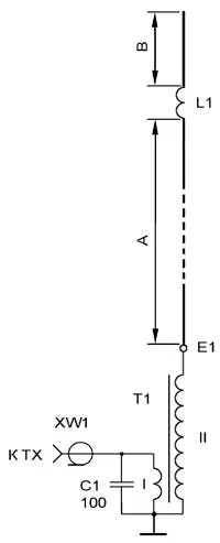

Он реализовал два варианта антенны - одну на диапазоны 80, 40, 20, 15 и 10 метров, а другую - на диапазоны 40, 20 и 10 метров. Они отличаются только исполнением излучателя. Вариант антенны на 40, 20 и 10 метров и её согласующего устройства приведён на рис. 1. Для неё А=10,1 м, В=1,85 м.

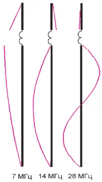

Её излучатель образован полуволновым (для диапазона 20 метров) отрезком провода, катушкой индуктивности L1 и подключённым после этой катушки сравнительно коротким отрезком провода. Индуктивность катушки L1 выбрана такой (34 мкГн), что вместе со вторым отрезком провода электрическая длина излучателя близка к половине длины волны на диапазоне 40 метров. На диапазонах 20 и 10 метров эта катушка индуктивности работает как дроссель, практически "отсекающий" дополнительный отрезок от основной части излучателя, и его длина становится равной половине длины волны на диапазоне 20 метров и одной длине волны на диапазоне 10 метров. В результате на всех трёх диапазонах к согласующему устройству подключаются "полуволновые" излучатели. Распределение токов по излучателю для этих диапазонов приведено на рис. 2.

Катушка индуктивности L1 намотана на пластиковом каркасе диаметром 19 мм и имеет 90 витков провода диаметром 1 мм.

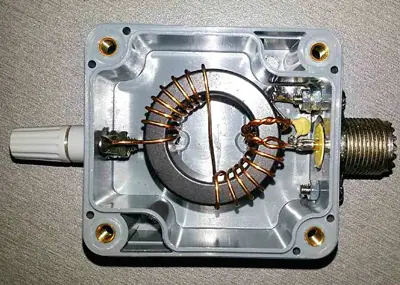

Согласующее устройство получилось предельно простое - широкополосный ВЧ-трансформатор Т1 и корректирующий конденсатор С1. Оно размещается в небольшой пластмассовой коробке (рис. 3). Трансформатор выполнен на магнитопроводе FT 140-43 фирмы Amindon. Первичная его обмотка - 2 витка, вторичная - 16 витков. Обмотки намотаны проводом диаметром 1 мм.

Вторичная обмотка, как это видно на рис. 3, разделена на две разнесённые по кольцу части по 8 витков каждая. Особенность в конструкции этого трансформатора - это то, что провод первичной обмотки и провод первых двух витков вторичной обмотки (нижних по рис. 3) перевиты между собой. Это также хорошо видно на рис. 3. Конденсатор С1 служит для коррекции частотной характеристики согласую-щего устройства на диапазоне 28 МГц (10 метров). Его ёмкость может быть в пределах 100...150 пФ. Он должен быть рассчитан на номинальное напряжение 1000 В.
На корпусе согласующего устройства установлены коаксиальный ВЧ-разъём XW1 для подключения кабеля, идущего от трансивера, и клемма Е1 для подключения излучателя антенны.
Это согласующее устройство рассчитано на мощность трансивера примерно 100 Вт.
Другой вариант антенны PD7MAA, предназначенный для работы на диапазонах 80, 40, 20, 15 и 10 метров, отличается лишь размерами излучателя и индуктивностью катушки L1. Для него размеры А=20,35 м и В=2,39 м, а катушка имеет индуктивность 110 мкГн.
Её также наматывают на каркасе диаметром 19 мм - 260 витков провода диаметром 1 мм.

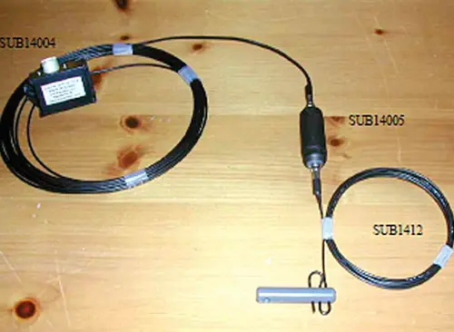

Американская фирма PAR Electronics выпускает несколько антенн подобного типа, в том числе и антенну под названием EF-10/20/40 MKII на диапазоны 40, 20 и 10 метров [2]. Интересные данные её испытаний есть в Интернете [3, 4]. Эта антенна имеет согласующее устройство, рассчитанное на меньшую допустимую мощность (25 Вт), но в остальном очень близка к антенне PD7MAA. На рис. 4 приведена фотография набора для установки этой антенны.

По данным фирмы, полоса её пропускания на диапазоне 20 метров по уровню КСВ=1,5 примерно 500 кГц. На диапазоне 40 метров она около 140 кГц по уровню КСВ=2, а на диапазоне 10 метров - около 900 кГц по уровню КСВ=1,5. Эти данные соответствуют фидеру с волновым сопротивлением 50 Ом. Иными словами, это очень приличные значения по полосе пропускания для простой многодиапазонной антенны.
В описании антенны приведены данные, которые могут быть полезны при настройке антенны PD7MAA. Изменение длины основной части излучателя и дополнительного его отрезка (А и В на рис. 1) на 1 дюйм (2,5 см) приводит к сдвигу полосы пропускания на 30...35 кГц.

    На фото трансформатор 1:64. У трансформатора 1:49 должно быть 14 витвов ВМЕСТЕ со скрученными витками. У меня именно такой трансформатор на 10-20-40м. Работает с QRP трансивером 8,6 вт. Трансформатор чуть-чуть тёплый. Работает без противовеса и на высоте 1,8 м. Пользуюсь этой антенной в полях. Доволен очень.
