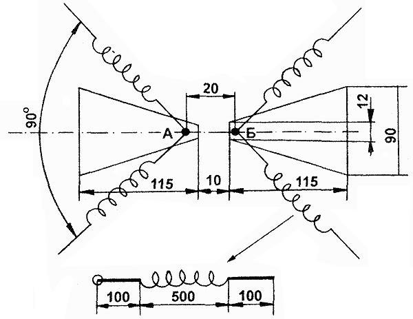

   Однако коэффициент усиления и, соответственно, стоимость такой антенны для применения на расстояниях до 10 км от передающей антенны с современными телевизорами избыточны. Кроме того, антенна для самостоятельного изготовления в домашних условиях должна быть простой и допускать применение различных подручных материалов. Эти соображения и легли в основу предлагаемой сверхширокополосной телевизионной антенны (рис.1), состоящей из двух антенн для MB и ДМВ, без применения средств согласования антенны с фидером.
Рис.1. Комбинированная телевизионная антенна
   Для приема в диапазоне ДМВ используется волновой широкополосный вибратор, описанный в [2]. По сравнению с полуволновым вибратором, он имеет более узкую диаграмму направленности, большие коэффициенты усиления и выходное сопротивление.
   Для приема в диапазоне MB используется также широкополосный вибратор. Его плечи выполнены из цилиндрических спиралей. Их можно рассматривать как индуктивности или замедляющие структуры [3]. Его ближайшим аналогом является антенна ТАИ-12, выпускающаяся долгое время промышленностью и подробно описанная в [4]. Для уменьшения габаритов всей антенны плечи вибраторов выполнены из алюминиевого провода d3 мм и содержат по 6 витков, выполненных на оправке d36 мм и растянутых до расстояния 0,5 м. Заготовка для изготовления элемента имеет длину 1,1 м. У правого и левого плечей направления намотки должны совпадать. Все элементы антенны соединяются в точках "А" и "Б" винтами М4 длиной 20...25 мм. К этим же точкам с помощью лепестков непосредственно подключается 75-омный телевизионный кабель.
   В полосе частот более одной декады невозможно применить одно согласующее устройство с удовлетворительными частотными характеристиками и простое в изготовлении. Применение же двух согласующих устройств усложняет изготовление антенны и ее регулировку. Поэтому, с целью упрощения антенны, и было выбрано непосредственное подключение коаксиального фидера. В этом случае антенна работает с большим КСВ, т.е. в рассогласованном и несимметричном режиме. Поскольку выходные сопротивления волновых вибраторов велики, изменения степени согласования (или рассогласования) по диапазону сглаживаются. Наибольшее ухудшение качества принимаемого сигнала наблюдается на 2-м и 51-м частотных каналах.
   Такая антенна может обеспечить приемлемое качество лишь при заведомо хороших условиях приема. Так, один экземпляр описанной антенны был установлен на чердаке 2-этажного дома с прямой видимостью на передающую антенну, расположенную на расстоянии 5...6 км, и обеспечил приличную картинку.
   Вибратор ДМВ может быть изготовлен из различных материалов. Наиболее просто в домашних условиях изготовить его путем наклейки алюминиевой конденсаторной фольги на подложку из полистирола, органического стекла или другого материала с хорошими высокочастотными свойствами.
   При наличии необходимых материалов на изготовление такой антенны уходит 1...2 часа. Улучшить антенну можно, применив согласование антенны с фидером и ее симметрирование, а также изготовив антенную решетку из нескольких элементов.

    С согласующим устройством на входе усилителя, да. Эти антенны близкородственны.
