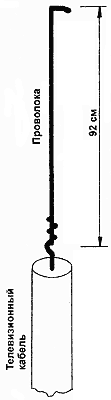

   Я решил подключить к пейджеру внешнюю антенну. Идея не нова, но есть трудности в реализации. Первая (не самая большая) - собрать антенну. Это не очень сложно, так как рабочая частота написана на задней стороне пейджера. А вот вторая проблема серьезнее - подключить антенну к пейджеру, ведь гнезда для нее у него нет!
   Начнем с антенны (рис.1). Это просто отрезок алюминиевой проволоки диаметром 3...4 мм и длиной 92...93 см (как раз половина длины волны). Верхний кончик (1 см) проволоки загнут примерно под 90°, как крючок, чтобы ее было проще подвесить. К нижнему концу, после зачистки, крепится центральная жила обычного коаксиального телевизионного кабеля (75 Ом). Его оплетка ни к чему не подключается.

   Изготовленная антенна просто подвешивалась на чердаке жилого деревянного дома за несущие элементы крыши (крыша неметаллическая - шифер). Кабель с чердака спускался в дом. Дома рядом с кабелем было гнездо заземления для телевизионной антенны, что оказалось весьма удобным. Если у вас такового нет, можно просто зарыть какой-нибудь металлический предмет в землю (например, старое оцинкованное ведро), предварительно припаяв к нему провод необходимой длины. Думаю, с этим проблем ни у кого не возникнет.
