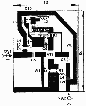

   Усилитель собирают на печатной плате (рис.2) из фольгированного стеклотекстолита толщиной 1,5 мм. Все детали - SMD или обычные, с выводами минимальной длины (для уменьшения паразитных индуктивностей выводов). XW1, XW2 - разъемы типа "F". L4 имеет 2 витка провода ПЭВТЛ-2 d0,36 мм, намотанных на оправке d2 мм, которую после намотки удаляют.
Печатная плата
Рис.2. Печатная плата
   Усилитель помещают в латунный или литой дюралюминиевый корпус. Корпус после настройки герметизируют. VT1 можно заменить на отечественный 3П351А-2 (параметры усилителя при этом должны улучшиться, но такой транзистор найти весьма трудно). При наладке, возможно, придется подобрать резистор R3 по максимальному коэффициенту усиления устройства в целом.
