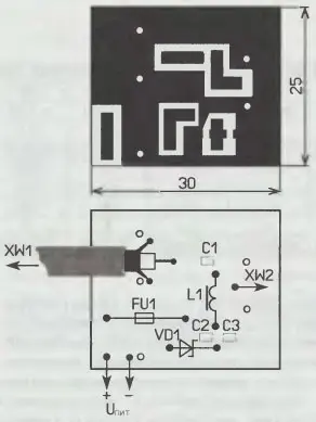

Поскольку питающее напряжение поступает на усилитель по сигнальному кабелю, для его подачи применено развязывающее устройство, схема которого показана на рис. 2. Диод VD1 защищает усилитель от неправильной полярности напряжения, через дроссель L1 питающее напряжение поступает на сигнальный кабель, одновременно фильтр L1C2C3 не пропускает телевизионный сигнал в блок питания. Вилку XW1 вставляют в антенное гнездо телевизора, а в гнездо XW2 - сигнальный кабель, который идёт к гнезду XW3 усилителя и подают питающее напряжение с выхода сетевого стабилизированного блока питания, обеспечивающего требуемый потребляемый ток. Если планируется дальнейшее деление сигнала усилителя на несколько потребителей, то подключать любой разветвитель можно к гнезду XW2 или вилке XW1 развязывающего устройства.

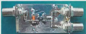

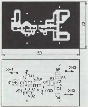

Все элементы усилителя монтируют на печатной плате из фольгированного с двух сторон стеклотекстолита толщиной 1,5 мм, чертёж которой показан на рис. 3. На непоказанной на рисунке стороне платы фольга полностью оставлена. В устройстве применены постоянные резисторы РН1-12, подстро-ечный - 3303 фирмы BOURNS, конденсаторы для поверхностного монтажа типоразмера 0805. Катушка индуктивности намотана проводом ПЭВ-2 0,2 на оправке диаметром 2 мм и содержит 10-12 витков. Коаксиальные гнёзда XW1 -XW3 - серии F, их монтируют на металлических уголках из жести. Предварительно уголки припаивают к плате с двух сторон. Внешний вид смонтированного усилителя показан на рис. 4.

Общее сопротивление цепи резисторов R2, R3, R5, R6 (Rz) зависит от напряжения питания 11пит, которое должно быть больше ипр на несколько вольт, и потребляемого микросхемой тока Iпотр: Rсумм = (Uпит-Uпр)/lпотр. Поскольку усилитель рассчитан на подключение двух нагрузок - ВЧ кабелей с сопротивлением 75 Ом, номиналы резисторов R5 и R6 изменять не следует, т. е. R5 = R6 = 75 Ом. Например, для микросхемы SGA-6489 (Iпотр = 75 мА) при напряжении питания Uпит = 12 В получим Rсумм = (12 - 5)/75 - 93 Ом Общее сопротивление резисторов R5 и R6 равно примерно 38 Ом, поэтому сопротивление соединённых параллельно резисторов R2 и R3 равно: 93 - 38 = 55 Ом Для нашего случая выбираем R2 = R3 = 100 Ом. Мощность, рассеиваемая на одном резисторе R2 (или R3) Рраcc  = (lпотр/2)2-R2 = 0,14 Вт, поэтому выбраны резисторы с номинальной мощностью рассеяния 0,25 Вт.

Чертёж платы развязывающего устройства показан на рис. 5. Она также изготовлена из фольгированного с двух сторон стеклотекстолита толщиной 1,5 мм, фольга с одной стороны также оставлена. Применён дроссель ЕС-24 индуктивностью несколько микрогенри (1 - 10 мкГн), высокочастотные разъёмы - серии CAT (САТ-Ш, CAT-Г) или аналогичные импортные. Гнездо XW2 устанавливают на плате аналогично гнёздам на плате усилителя. В отверстия обеих плат вставляют отрезки лужёного провода и припаивают с двух сторон.
