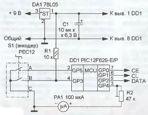

Описания УКВ ЧМ радиоприемников с синтезаторами частоты и светодиодными или ЖК индикаторами опубликованы в "Радио" [1, 2]. Блок управления этими радиоприемниками можно упростить и повысить его экономичность, если для индикации частоты применить стрелочный измерительный прибор, а из органов управления использовать только механический энкодер. Этого набора компонентов достаточно, чтобы обеспечить перестройку по частоте во всем диапазоне, а на индикаторе по пропорциональному отклонению стрелки оценить частоту. Практика показала, что такой способ управления и индикации довольно привлекателен и удобен.
Рис. 1
Схема блока управления показана на рис. 1. Его основа - микроконтроллер DD1. Перестройку по частоте осуществляют механическим инкрементирую-щим энкодером S1. Информация о последней настройке сохраняется в энергонезависимой памяти микроконтроллера при выключении питания и автоматически загружается при последующем включении. Индикатором частоты настройки служит микроамперметр РА1. Шкала индикатора линейна, что облегчает ее градуировку и позволяет получить высокую точность настройки.

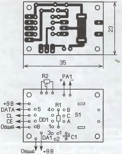

Все детали, кроме микроамперметра, устанавливают на печатной плате (рис. 2) из односторонне фольгиро-ванного стеклотекстолита толщиной 1,5...2 мм. Энкодер монтируют со стороны печатных проводников. Внешний вид смонтированной платы показан на рис. 3.

Применены постоянные резисторы МЛТ, С2-23, подстроечный многооборотный - 3296W или его отечественный аналог СП5-2В6. Оксидный конденсатор - импортный. Микроконтроллер PIC12F629 заменим на микроконтроллер PIC12F675, причем для каждого из них имеются коды "прошивки". Энкодер РЕС12 можно заменить на РЕС16 или ЕС11 с соблюдением правильности включения по цоколевке. Номиналы сопротивлений и конденсаторов могут отличаться от указанных в пределах ±20 %. В устройстве может быть применен стрелочный индикатор с током полного отклонения от 100 мкА до 10 мА. Номинал резистора МЛТ, С2-23, подстроечный многооборотный - 3296W или его отечественный аналог СП5-2В6. Оксидный конденсатор - импортный. Микроконтроллер PIC12F629 заменим на микроконтроллер PIC12F675, причем для каждого из них имеются коды "прошивки". Энкодер РЕС12 можно заменить на РЕС16 или ЕС11 с соблюдением правильности включения по цоколевке. Номиналы сопротивлений и конденсаторов могут отличаться от указанных в пределах ±20 %. В устройстве может быть применен стрелочный индикатор с током полного отклонения от 100 мкА до 10 мА. Номинал резистора
R2 указан для микроамперметра с током полного отклонения 100 мкА, поэтому при применении индикаторов с большим максимальным током сопротивление этого резистора необходимо пропорционально уменьшить.
Диапазон перестройки приемника, заложенный в исходном тексте программы микроконтроллера, составляет 87... 108 МГц. Однако его границы можно изменить путем замены значений констант в энергонезависимой памяти микроконтроллера при записи программы в его память. Это позволяет адаптировать блок управления под конкретный приемник и диапазон его рабочих частот. Например, если в вашем регионе радиовещание осуществляется в диапазоне 100... 105 МГц, то можно установить этот частотный интервал Но для любого диапазона выходной сигнал микроконтроллера отклоняет стрелку микроамперметра от 0 до максимального деления шкалы. Таким образом, при изменении диапазона перестройки будет изменяться и цена деления шкалы.
Настройка устройства сводится к установке резистором R2 стрелки на максимальное деление шкалы. Предварительно необходимо сделать не менее двадцати оборотов эн кодера по часовой стрелке для гарантированного достижения максимального значения частоты настройки.
