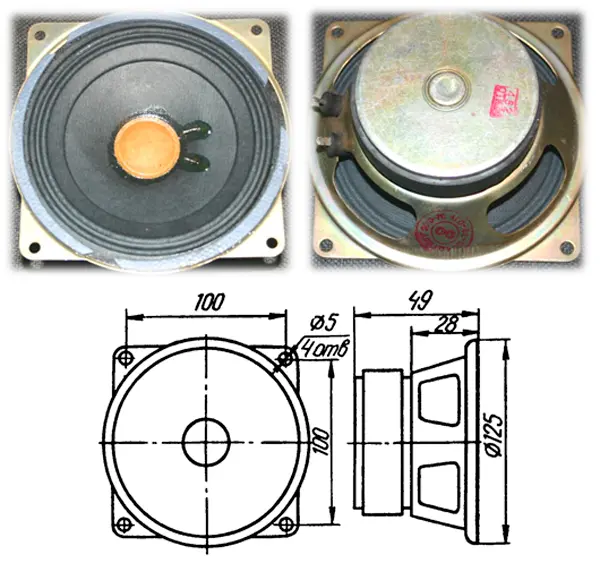

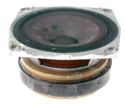

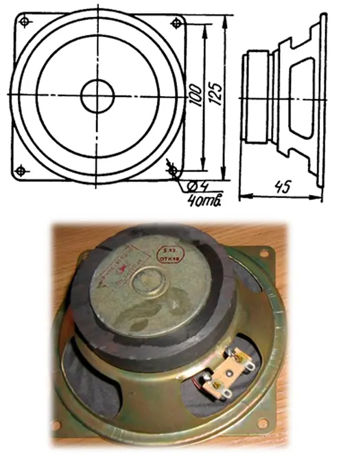

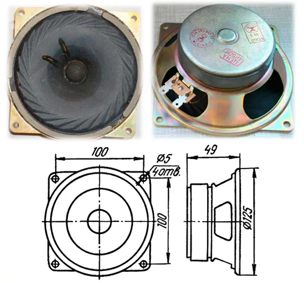

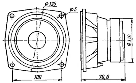

Альтернатива динамику 15ГД-11А. Известно, самым слабым звеном в акустической системе 35АС-012 является головка динамическая 15ГД-11А (20ГДС-1-8). Результаты многолетней практики по доработке этой головки с целью улучшения ее качества звучания, к сожалению, удовлетворяют не всех любителей хорошего звука. Многие ссылаются к мнению, что динамики 15ГД-11А нуждаются в замене на схожие по габаритам и установочным размерам головки[25], например, 4ГДШ-1 (4ГД-8Е), 5ГДШ-5-4 (4ГД-53), 6ГДШ-5-4, 30ГДС-1-8 - рис. 19. Однако просто заменить ГГ на другой нельзя, из-за того, что в акустической системе все головки, НЧ, СЧ, ВЧ, между собой согласованы исходя от их индивидуальных параметров.
а
б
в
г
Рис. 19. Диффузорные динамические громкоговорители, габаритные и установочные размеры: а – 4ГДШ-1; б – 5ГДШ-5-4; 6ГДШ-5-4/8; 30ГДС-1-8
Считают, что амплитудно-частотная характеристика ГГ является одним из главных показателей оценки качества звучания. Головки 4ГДШ-1, 5ГДШ-5-4, 6ГДШ-5-4/8 заметно выигрывают по этому параметру перед 15ГД-11А. Второй фактор, влияющий на качество звучания, является акустическая добротность головки. У 15ГД-11А этот показатель в несколько раз выше, чем у 4ГДШ-1, 5ГДШ-5-4, 6ГДШ-5-4, а чем выше добротность подвижной системы, тем выше искажения в области частоты основного резонанса, негативно влияющие на качество звучания. Основные характеристики диффузорных динамических громкоговорителей приведены в таблице 4.

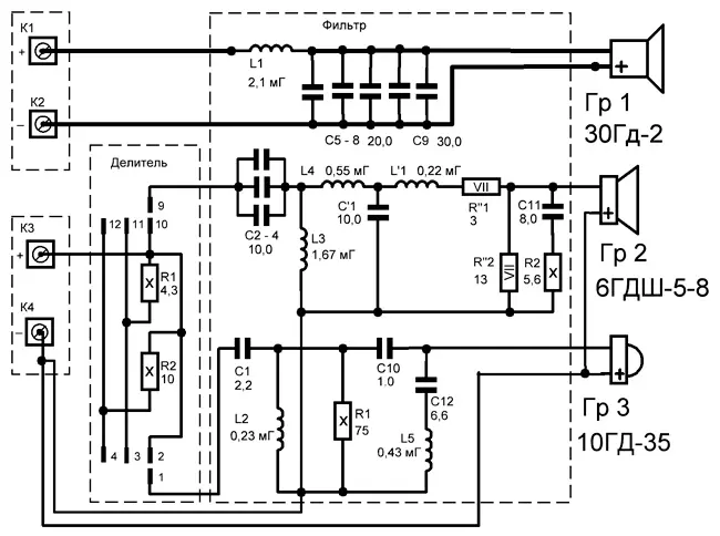

Низкочастотная головка 75ГДН-1-4 имеет максимальную шумовую мощность 75 Вт, уровень характеристической чувствительности 85 дБ/м (за вычетом 1 дБ на потери в фильтре) и номинальное сопротивление 4 Ом. Среднечастотная головка 6ГДШ-5-8 имеет максимальную шумовую мощность 6 Вт, уровень характеристической чувствительности 92 дБ/м и номинальное сопротивление 8 Ом. Разница в чувствительности по отношению к НЧ головке составляет 7 дБ – в 2,24 раза по звуковому давлению и в 5 раз (2,342 = 5) по мощности. Таким образом, максимальная шумовая мощность среднечастотной головки, приведенная к чувствительности низкочастотной головки, составляет 6 Вт х 5 = 30 Вт. При работе в полосе частот от 500 Гц до 5000 Гц на СЧ головку приходится всего 41,5% мощности, т. е. – 31 Вт, что почти соответствует требованиям. Если еще учесть разницу в номинальных сопротивлениях ГГ, 8 Ом и 4 Ом, то при подключении этих головок к общему источнику, звуковое давление необходимо уменьшить на √(8/4) = 1,41 раза, т. е. на 3 дБ, и принять его равным 89 – 85 = 4 дБ. Для выравнивания чувствительности среднечастотной головки по отношению к низкочастотной схему дополняют делителем (R''1 и R2'' на схеме рис. 20) [15]. Следует, также, откорректировать компенсатор (R2,C11) изменения модуля электрического сопротивления при включении через разделительный фильтр головки громкоговорителя 6ГДШ-5-8. Для этого Конденсатор С11 устанавливают на 8 мкФ. По этой же схеме подключают и головку 30ГДС-1-8, как наиболее подходящую замену динамику 15ГД-11А, поставив при этом конденсатор С11 номиналом в 2 мкФ.
Рис. 20. Схема электрическая принципиальная модернизированной АС 35АС-012 (S-90) с применением головки динамической 6ГДШ-5-8

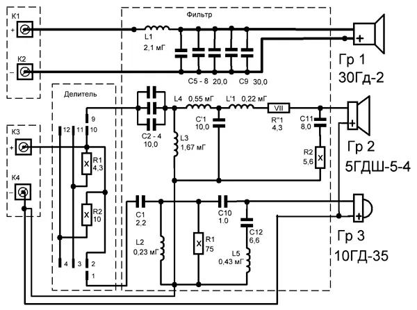

При установке динамика 5ГДШ-5-4 (6ГДШ-5-4) номинальным сопротивлением 4 Ома схему дополняют всего лишь одним элементом – резистором R''1 номиналом 4,3 Ом мощностью 7…10Вт - рис. 21. Это обеспечит, как необходимое выравнивание по звуковому давлению излучателей, так и по сопротивлению. Напомню, что полосовой фильтр акустической системы 35АС-012 (S – 90) рассчитан для подключения СЧ головки номинальным сопротивлением 8 Ом.
Рис. 21. Схема электрическая принципиальная модернизированной АС 35АС-012 (S-90) с применением головками динамической 5ГДШ-5-4

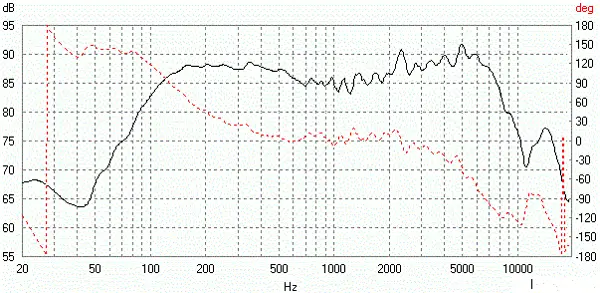

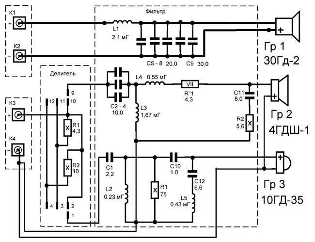

Реализовать подключение головки 4ГДШ-1 еще проще (исключив из схемы элементы L'1 и C'2). Формирование спада АЧХ 12 дБ на октаву происходит как результат взаимодействия передаточной характеристики фильтра первого порядка с крутизной ската 6 дБ на октаву (L4) и естественного спада в АЧХ головки 4ГДШ-1, рис. 22, вблизи полосы раздела [1]. Поэтому в полосовом фильтре нет необходимости применять фильтр НЧ 3-го порядка. Фильтра 1-го порядка на L4 вполне достаточно для обеспечения необходимого затухания. ВЧ головку 10Гд-35, в этом случае, включают в противофазе к СЧ – рис. 23.
Рис. 22. АЧХ звукового давления головки динамической 4ГДШ-1
Рис. 23. Схема электрическая принципиальная модернизированной АС 35АС-012 (S-90) с применением головки динамической 4ГДШ-1 (4ГД-8Е)
