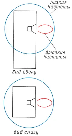

Мысленно представим себе следующий эксперимент: в стене комнаты без окон на расстоянии, например, 2 м вырезаны два выходящих на улицу отверстия диаметром, равным диффузору громкоговорителя. Таким образом, мы получим эквивалент акустической системы, обладающей разной диаграммой направленности для различных частот, причём для высоких частот диаграмма будет уже. Мы сидим в комнате и стараемся понять, что происходит на улице. А теперь выйдем на улицу - звуки будут окружать нас.
Именно к воссозданию пространственного звукового поля и направлены усилия разработчиков акустических систем пространственного поля (АСПП). Большинство существующих систем - векторные, т. е. направленного излучения хотя бы в части полосы звуковых частот.

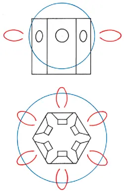

Ещё одним шагом к созданию точечного всенаправленного (точнее, с диаграммой излучения) источника звука явилась конструкция (рис. 2), предложенная Ю. Грибановым и А. Клячиным.
Конструкция АС Ю. Грибанова и А. Клячина
Рис. 2. Конструкция АС Ю. Грибанова и А. Клячина
В ней на шести гранях корпуса АС установлены шесть пар головок. Эту АС нельзя назвать АСПП, так как присутствует векторная составляющая излучения. Но она является точечным всенаправленным источником звука. Есть ещё один недостаток: одинаковый сигнал излучается несколькими головками и невозможно добиться их синхронной работы и идентичности параметров. Это может приводить к потере тончайших нюансов звучания фонограммы.

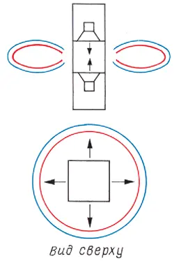

Принцип работы третьего типа АСПП легко понять из конструкции, условно изображённой на рис. 4. Исключение половины комплекта громкоговорителей контрапертурной АС позволяет избежать свойственных ей недостатков. Здесь также излучаются звуковые волны с круговой диаграммой направленности во всём диапазоне частот.
Рис. 4. Принцип работы третьего типа АСПП

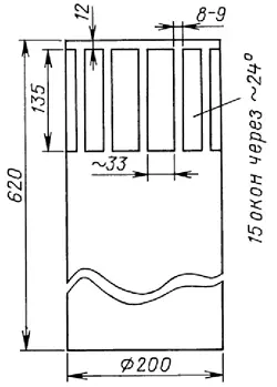

Подобная вертикальная конструкция АС позволяет использовать в качестве корпуса трубу, что выгодно отличает её от стандартных кубических корпусов. В качестве корпуса 11 (рис. 8) выбрана пластиковая труба ПВХ 200x4,9x2000, используемая, в частности, в канализационных системах. Одной трубы длиной 2 м достаточно для двух АС. Кольца 1, 2, 6, 10 изготавливают из МДФ толщиной 16 мм. На рис. 9 приведён чертёж деталей 2, 6. Детали крепят к корпусу потайными саморезами 3x19 мм (3-4 шт.). На деталь 2, установленную в нижней части корпуса, крепится фильтр 9, она имеет отверстие для вывода сигнального провода. Деталь 6, на которой установлены динамические головки, крепится в корпусе 11 с условием, что верхняя плоскость кольца установлена заподлицо с нижним краем окон корпуса 11. Для прокладки провода, идущего к ВЧ-головке 4, в одно из крепёжных отверстий НЧ-головки 5 не устанавливают саморез, а пропускают провод на ВЧ-головку, которую закрепляют любым способом (на бонках, на конструкции, спаянной из медной проволоки диаметром 1...1,5 мм) и фиксируют саморезами, которые крепят НЧ-головку. Основное требование - это обеспечение необходимого зазора между диффузором ВЧ-головки и рассеивающим конусом 3. Конус, показанный на рис. 10, можно изготовить из МДФ или толстого пластика. Для придания жёсткости пластиковый конус можно запенить.
Корпус АС - пластиковая труба ПВХ 200x4,9x2000
Рис. 8. Корпус АС - пластиковая труба ПВХ 200x4,9x2000

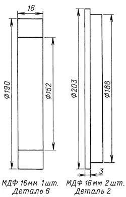

Чертёж деталей 2, 6
Рис. 9. Чертёж деталей 2, 6
