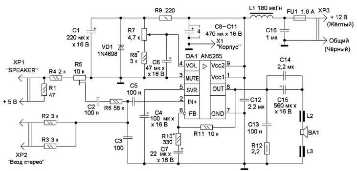

Схема активной АС показана на рис. 1. На штекер XP1 поступает звуковой сигнал от гнезда для подключения системной динамической головки PC-Speaker. На штекер XP2 поступает стереосигнал с выхода звуковой карты ПК. Воспроизведение сигналов PC-Speaker через УМЗЧ и подключённую к нему динамическую головку позволяет получить относительно громкий и качественный звук, что весьма актуально, если для работы ПК не используется многозадачная операционная система или используемая программа не может воспроизводить звук через звуковую карту. Также некоторые современные звуковые карты не могут программно или аппаратно микшировать звуки системной динамической головки с другими обрабатываемыми звуками или звуковым потоком. Кроме того, используемая ОС может не иметь установленных драйверов для звуковой карты. Громкость системных звуков регулируют подстроечным резистором R5. Резистор R1 - нагрузочный, он установлен взамен системной динамической головки или звукового капсюля. Учтите, что в некоторых системных платах второй контакт для подключения системной динамической головки может быть соединён не с линией питания +5 В, а с общим проводом.
Схема активной АС
Рис. 1. Схема активной АС
Усилитель изготовлен на основе интегральной микросхемы AN5265 производства фирмы Panasonic, представляющей собой одноканальный УМЗЧ с однополярным питанием, электронной регулировкой громкости, выходной мощностью до 2,3 Вт на нагрузке сопротивлением 16 Ом, максимальная рассеиваемая мощность микросхемы - 1,6 Вт. Такие и аналогичные микросхемы ранее широко применялись в кинескопных телевизорах. Через разделительный конденсатор C5 смикшированные звуковые сигналы поступают на неинвертирующий вход (вывод 2) УМЗЧ DA1. Коэффициент усиления микросхемы по напряжению зависит от соотношения сопротивлений резисторов R11/R10 в цепи ООС, а также от постоянного напряжения на выводе 4. Громкость регулируют переменным резистором R7. Узел регулятора громкости питается стабильным напряжением + 10...11 В от параметрического стабилизатора на элементах R9, C1, VD1. Резистор R8 позволяет сделать регулировку громкости более плавной. Без него значительная часть регулировочного участка переменного резистора R7 в нижнем по схеме положении подвижного контакта приходится на нулевую громкость. Подборкой резистора устанавливают минимальную громкость. Конденсатор C3 подавляет на входе УМЗЧ радиочастотные сигналы.
К выходу микросхемы DA1 через разделительные конденсаторы С14, С15 и дроссели L2, L3 подключена динамическая головка BA1. Питание микросхемы пониженным напряжением позволило подключить к её выходу динамик с сопротивлением катушки 8 Ом вместо относительно дефицитных головок с сопротивлением 16 Ом. Микросхема AN5265 сохраняет работоспособность при снижении напряжения питания до 6,5 В. Дроссели L2, L3 снижаютчувстви-тельность УМЗЧ к внешним помехам. Цепь C13R12 повышает устойчивость работы УМЗЧ на ультразвуковых частотах. Микросхема DA1 питается напряжением +12 В постоянного тока от БП компьютера через LC-фильтр L1C8- С11С16. Максимальная амплитуда сигнала ЗЧ на динамической головке BA1 - около 10,5 В, максимальная выходная мощность неискажённого музыкального сигнала - 0,7 Вт при потребляемом токе 0,16 А. Ток покоя усилителя - 40 мА.

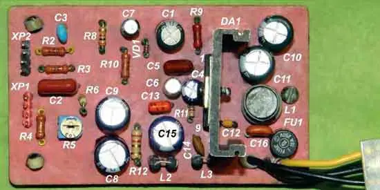

Кроме переменного резистора R7, динамической головки и вилки ХP3, все детали конструкции установлены на плате размерами 87x54 мм, монтаж - двухсторонний навесной (рис. 2). Был применён малогабаритный переменный резистор от регулятора громкости старого компьютерного CD-привода.

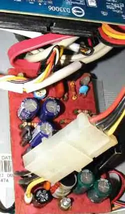

Обе секции резистора соединены параллельно. Установлен резистор на передней панели корпуса ПК рядом с аудиогнёздами (рис. 3) так, чтобы его регулировочное колесо выступало наружу на 1...2 мм. Подойдёт любой аналогичный резистор сопротивлением 4,7...100 кОм. Подстроечный резистор - импортный малогабаритный или, например, СП3-19, РП1-63М. Постоянные резисторы - общего применения, например, С1-14, С2-14, МЛТ Конденсаторы C2, C5 - плёночные, остальные неполярные - керамические, например, К10-17, К10-50. Оксидные конденсаторы - импортные малогабаритные. Вместо четырёх блокировочных конденсаторов C8-C11 ёмкостью по 470 мкФ можно установить два ёмкостью по 1000 мкФ. Один из этих конденсаторов непосредственно подключают к выводу 1 микросхемы DA1, остальные - к выводу 9. Соединения должны быть как можно короче.

Стабилитрон 1N4698 можно заменить стабилитроном BZV55-C11, КС211Ц, 2С211Ц. Микросхема AN5265 установлена на алюминиевый теплоотвод размерами 55x40x2,5 мм. Следует учесть, что теплоотводящий фланец микросхемы электрически связан с выводом 7, и его надо обязательно соединить с общим проводом. Температура корпуса микросхемы при максимальной громкости с таким теплоотводом не превышает 20 оС относительно окружающей среды. Дроссель L1 - промышленного изготовления, он намотан на H-образном ферритовом магнитопроводе. Его внешний диаметр - 10 мм, высота - 16 мм. Подойдёт любой аналогичный с сопротивлением обмотки не более 0,2 Ом и индуктивностью не менее чем указано на схеме. Дроссели L2, L3 - проволочные перемычки, на которые надеты по две ферритовые трубки длиной 10 мм и внешним диаметром 3 мм.

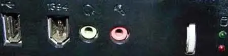

Вилка XP2 была подключена к выходному гнезду (зелёного цвета) для подключения головных телефонов, расположенному на передней панели ПК. На соединительном проводе уже имелось установленное изготовителем mATX-корпуса дополнительное гнездо. Разные операционные системы, различные звуковые карты, различное ПО по-разному управляют выводом сигналов на несколько выходов звуковой платы. Например, в Debian 9.4 можно включать или выключать вывод звука на оба выхода в любой комбинации. В используемой Windows такая возможность отсутствовала, звуковые сигналы всегда поступают на оба выхода звуковой платы.
