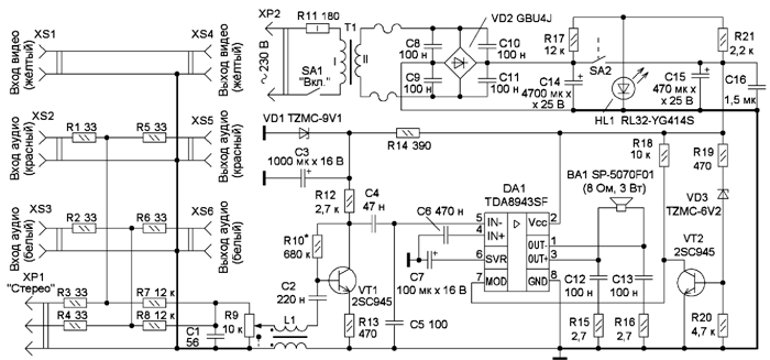

Для приёма передач цифрового телевидения и радиовещания часто применяют компактные DVB-T2 приставки, которые обычно подключают к телевизорам, не имеющим такой функции. В настоящее время в цифровом "пакете" транслируются программы пока всего трёх радиостанций, прослушивать передачи которых с помощью телевизора нерационально из-за бесполезного расходования его ресурса и большого энергопотребления. Чтобы прослушивать радиовещательные программы, к такой приставке можно подключить небольшую активную АС. В этом случае, а также когда телеприставка используется как аудиоплейер, телевизор можно не включать.
Схема активной АС представлена на рис. 1. УМЗЧ собран на специализированной интегральной микросхеме DA1, представляющей собой одноканальный мостовой усилитель с однополярным питанием. Его максимальная выходная мощность - 6 Вт, напряжение питания - 6...18 В, коэффициент нелинейных искажений при выходной мощности 1 Вт - не более 0,1 %.
Схема активной АС
Рис.1. Схема активной АС
На входе усилителя установлены два двухканальных аудиовхода/выхода - гнёзда XS2, XS3, XS5, XS6 ("тюльпаны") и штекер XP1. Поэтому это устройство дополнительно является разветвителем/переходником/удлинителем, что упрощает его подключение к различным телевизионным приставкам, например, к телевизору или к мощному УМЗЧ. Без дополнительных коммутаций входных сигналов можно включить звуковое сопровождение как в этой активной АС, так и в телевизоре или в другом УМЗЧ. Кроме того, аудиовходы этого устройства можно подключить к двум или трём источникам звукового сигнала. Гнёзда XS1 и XS4 используются в случае, если кабель, по которому передаётся видеосигнал, имеет недостаточную длину, чтобы подключить его непосредственно к телевизору. В таком случае провод от приставки подключают к гнезду XS1, а провод, идущий к телевизору, - к гнезду XS4. Обратите внимание, что сигнальный провод, по которому передаётся композитный видеосигнал, должен иметь волновое сопротивление 75 Ом. Большинство сигнальных проводов с "тюльпанами", которыми комплектуются DVB-T2 приставки, не удовлетворяют этому требованию.
На регулятор громкости - переменный резистор R9 сигналы ЗЧ поступают через сумматор на резисторах R7 и R8. Поскольку усиление микросхемы DA1 может оказаться недостаточным, установлен дополнительный усилительный каскад на транзисторе VT1. Этот каскад питается стабилизированным напряжением 9 В через фильтр R14C3. С коллектора транзистора VT1 напряжение ЗЧ через разделительный конденсатор C4 поступает на инвертирующий вход микросхемы DA1. К её выходам подключена нагрузка - динамическая головка BA1. Демпфирующие цепи R15C12 и R16C13 предотвращают возможное самовозбуждение микросхемы на ультразвуковых частотах. Для предотвращения самовозбуждения всего усилителя на инфра-низких частотах конденсатор C7 установлен напоря-док большей ёмкости по сравнению с типовой схемой включения. Максимальная выходная мощность УМЗЧ при питании напряжением 9 В - около 3 Вт, максимальный размах сигнала ЗЧ на выходе - 16 В, ток покоя усилителя - 30 мА.
Чтобы предотвратить неприятные хрипы усилителя при выключении питания, установлен транзистор VT2, который закрывается при напряжении питания менее 7 В, тем самым выключая микросхему DA1. Конденсаторы C1 и С5 предотвращают поступление на вход усилителя сигналов с радиочастотой.
УМЗЧ питается нестабилизированным постоянным напряжением 9...13 В. SA2 - выключатель питания усилителя. Когда оно выключено, светодиод HL1 светит слабо. Напряжение сети 230 В поступает на первичную обмотку понижающего трансформатора T1 через замкнутые контакты выключателя SA1 и защитный резистор R11. С вторичной обмотки T1 переменное напряжение 10 В поступает на мостовой диодный выпрямитель VD2. Конденсатор C14 сглаживает пульсации выпрямленного напряжения.
Для питания использован адаптер-сетевая вилка модели AA-091ABN, изначально предназначенный для питания модемов "Zyxel" и обеспечивающий выходное переменное напряжение 9 В при токе до 1 А. Поскольку этот адаптер сравнительно тяжёлый (масса около 300 г), выступающая часть его корпуса вместе со штырями сетевой вилки срезана, а для подключения к сети установлен провод длиной 1 м с сетевой вилкой ХР2. После установки в корпус адаптера резистора R11 на место срезанной части в его корпус вклеена пластмассовая заглушка. Сетевой выключатель SA1 - клавишный, установлен в разрыв провода питания.

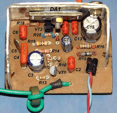

Расположение деталей на монтажной плате
Рис. 2. Расположение деталей на монтажной плате
Большинство деталей УМЗЧ установлены на пластмассовой монтажной плате размерами 52x45 мм (рис. 2). Монтаж - двухсторонний навесной. Резистор R11 - импортный, невоспламеняемый или разрывной, подойдёт отечественный Р1-7-1. Переменный резистор R9 - СП3-4гМ, совмещённый с выключателем питания (SA2). Если питание конструкции от автономных источников не предполагается, можно установить переменный резистор сопротивлением 10...50 кОм без выключателя. Корпус переменного резистора соединён с общим проводом. Остальные резисторы - любые малогабаритные. Резисторы R1-R8, R17 и R21 приклеены к пластмассовому корпусу устройства. Конденсаторы C1, C5 и С16 - керамические, оксидные конденсаторы - импортные, остальные - малогабаритные плёночные. Конденсатор C14 приклеен к корпусу, если возможно, желательно установить параллельно два таких конденсатора. Конденсаторы C8-C11 припаяны к выводам диодного моста. Конденсаторы C15 и C16 должны быть установлены как можно ближе к выводам питания микросхемы DA1.
Вместо стабилитрона TZMC-9V1 можно применить стабилитрон BZV55C-9V1,1N4739A,КС191А, КС191Ж, Д814Б1. Стабилитрон TZMC-6V2 можно заменить стабилитроном BZV55C-6V8, BZV55C-6V8, 1N4735A, КС162А, КС168А. Замена диодного моста GBU4J - мост KBL005-KBL10, RS401 -RS407, RS601-RS607 или другой, рассчитанный на ток 3 А. Относительно мощный диодный мост применён для удобства его монтажа и из-за его плохого охлаждения. Светодиод RL32-YG414S (зелёного свечения, диаметр корпуса - 3 мм) можно заменить любым без встроенных резисторов, например, из серий КИПД66, L-1344. Вместо транзисторов 2SC945 подойдут любые из серий 2SC815, 2SC1815, 2SC1845, SS9014, PN2222. Сопротивление резистора R10 подбирают таким образом, чтобы при отсутствии на коллекторе транзистора VT1 было напряжение 4...5 В.
Микросхема TDA8943SF установлена на П-образный дюралюминиевый теплоотвод с площадью охлаждающей поверхности около 32 см2 (одна сторона). Теплоотвод электрически соединён с общим проводом. Если в этой АС применить динамическую головку с сопротивлением катушки 16 Ом, вместо этой микросхемы можно использовать микросхему TDA8941P, но тип корпуса и назначение выводов отличаются. Соответствие их выводов приведено в таблице. К корпусу микросхемы TDA8941P приклеивают медный или латунный теплоотвод с площадью охлаждающей поверхности не менее 6 см2.

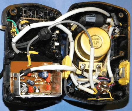

Размещение элементов в корпусе
Рис. 3. Размещение элементов в корпусе
Внешний вид устройства в сборе
Рис. 4. Внешний вид устройства в сборе
Для сборки конструкции использованы термоклей, клей "Квинтол", БФ-19 и самодельный клей, сделанный из растворённого в ацетоне полистирола. Следует учесть, что не любой полистирол хорошо растворяется в органических растворителях, а клей БФ-19 до полного высыхания (несколько недель) незначительно элек-тропроводен. Размеры корпуса устройства - 120x73x58 мм, был использован пластмассовый корпус от 18 В батареи Ni-Cd аккумуляторов от ручного шуруповёрта. Вид на размещение элементов в корпусе показан на рис. 3, вид всего устройства в сборе - на рис. 4. На передней панели корпуса закреплена декоративная защитная пластина из перфорированной отверстиями жести. Масса устройства (без блока питания) - 350 г. При отсутствии сигнала устройство потребляет от сети мощность 1,5 Вт, а при максимальной громкости - 6...8 Вт.
