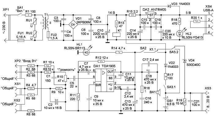

Схема устройства показана на рис. 1. Эта активная АС рассчитана на электропитание тремя способами: от электросети переменного тока 230 В, от встроенной Ni-Cd аккумуляторной батареи напряжением 9,6 В, от внешнего источника постоянного тока напряжением 8...20 В. Напряжение сети поступает на первичную обмотку трансформатора T1 через замкнутые контакты выключателя плавкую вставку FU1 и резистор R1. Варисторы RU1 и RU2 защищают первичную обмотку понижающего трансформатора от повреждений при повышенном напряжении сети. Напряжение вторичной обмотки (около 11 В) через самовосстанавливающийся предохранитель FU2 поступает на мостовой выпрямитель на диодной сборке VD1. Конденсатор C10 сглаживает пульсации выпрямленного напряжения. Индикатор подключения сети 230 В - светодиод HL2.
Схема устройства
Рис. 1. Схема устройства
На микросхеме DA2 выполнен линейный стабилизатор напряжения +5 В, который предназначен для питания и зарядки аккумуляторных батарей различных мобильных устройств током до 0,5 А. Резистор R15 уменьшает рассеиваемую на микросхеме DA2 мощность. Встроенная Ni-Cd аккумуляторная батарея GB1 заряжается через диод VD2 и токоограничивающий резистор R17, если замкнуты контакты выключателя SA3.1.
Усилитель мощности ЗЧ выполнен на интегральной микросхеме TDA1905 (DA1). Микросхема представляет собой экономичный малошумящий одноканальный усилитель мощности звуковой частоты с однополярным питанием и выходной мощностью до 5 Вт при коэффициенте нелинейных искажений около 0,1 %. Согласно документации на эту микросхему, её напряжение питания может быть в интервале 4...30 В, однако применённый в этой конструкции экземпляр без заметных на слух искажений работал при напряжении 6,5 В и более. Но в этом есть плюс и минус. Плюс заключается в том, что уменьшается вероятность глубокой разрядки встроенной аккумуляторной батареи. Минус в том, что становится невозможным питание конструкции от распространённых внешних источников с выходным напряжением 5 В.
Напряжение звуковой частоты подают на штекер XP2. Гнёзда XS1, XS2 - "тюльпаны", их можно использовать как повторитель сигнала, переходник-удлинитель или как микшер. Если XP2 и XS1, XS2 будут одновременно подключены к активным работающим низкоомным выходам звуковоспроизводящих аппаратов, уровень сигналов от каждого из них будет понижен вдвое. На регулятор громкости R10 сигналы ЗЧ поступают через сумматор на резисторах R7 и R8.
С подвижного контакта регулятора громкости - резистора R10 сигнал ЗЧ через разделительный конденсатор C5 поступает на неинвертирующий вход (вывод 8) микросхемы DA1. Коэффициент усиления по напряжению зависит от соотношения сопротивлений резисторов R12 и R11: чем больше сопротивление R12, тем больше усиление. Конденсатор C11 подключён к цепи вольтодо-бавки. Цепь R16C16 предотвращает самовозбуждение УМЗЧ на ультразвуковых частотах. Нагрузка УМЗЧ - динамическая головка BA1, подключённая к нему через разделительные конденсаторы C17 и C18. Ток покоя УМЗЧ при напряжении питания 12 В - 19 мА.
Если устройство подключить к сети 230 В, УМЗЧ питается нестабилизиро-ванным напряжением 10...15 В через замкнутые контакты K1.1 и выключатель SA2. Если сеть отключена и контакты переключателя SA3 находятся в показанном на схеме положении, УМЗЧ питается от напряжения поступающего на гнездо XS3. Если положение переключателя SA3 противоположное, УМЗЧ питается от встроенной аккумуляторной батареи GB1. Диод Шотки VD4 защищает УМЗЧ от неправильной полярности напряжения питания. Возможность отключения встроенной аккумуляторной батареи с помощью выключателя SA3.1 актуальна при частом питании устройства от сети 230 В, чтобы избежать ненужных подзарядок батареи.

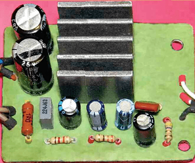

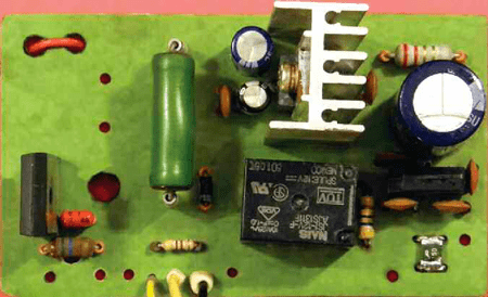

Большинство деталей источника питания размещены на макетной плате размерами 96x56 мм (рис. 2). УМЗЧ смонтирован на плате размерами 45x56 мм (рис. 3). Резистор R1, варисторы RU1, RU2 и плавкая вставка FU1 установлены на плате размерами 40x53 мм. Монтаж у всех плат - двухсторонний навесной. Выключатель SA1 - клавишный, он установлен в разрыв одного провода сетевого кабеля питания. Динамическая головка - импортная широкополосная с сопротивлением звуковой катушки 8 Ом, мощностью 5 Вт и высоким КПД, диаметр подвижной части диффузора - 110 мм. С такой динамической головкой звучание устройства получилось значительно качественнее и громче, чем у многих малогабаритных ЖК и кинескопныхтелевизоров. При потребляемом УМЗЧ токе всего около 100 мА звуковой сигнал уже можно охарактеризовать как очень громкий, на фоне которого не слышно вызывных сигналов мобильных телефонных аппаратов. Можно применить динамические головки 3ГДШ-8-8, 4ГДШ-3, 6ГДШ-5-8.

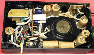

Трансформатор питания T1 применён доработанный. Был использован выходной трансформатор ТВ-3Ш, который является выходным в усилителях ЗЧ ламповых и лампово-полупроводниковых отечественных телевизоров. Этот трансформатор работает в выходных каскадах, собранных на пентодах 6П14П-(К), 6П15П, 6П18П. У трансформатора была перемотана вторичная обмотка, она стала содержать 170 витков провода ПЭВ-2 0,56. Первичная обмотка оставлена прежней - 3000 витков.
Вид на компоновку узлов в корпусе показан на рис. 4. Переменный резистор - СП3-30К, совмещённый с выключателем питания, обе группы контактов соединены параллельно, можно также применить переменный резистор СП3-12. Металлический экран переменного резистора электрически соединён с минусовым выводом конденсатора C9. Резистор R1 - импортный невозгораемый, подойдёт Р1-7. Резистор R17 - проволочный С5-37. С таким резистором время полной зарядки встроенной аккумуляторной батареи - около 35 часов, если требуется более быстрая зарядка, на место R17 устанавливают такой же резистор сопротивлением 47 или 51 Ом. Остальные резисторы - МЛТ, РПМ, МОН, С1-14, С2-23, С2-33 или аналоги. Резистор R20 - для поверхностного монтажа, он припаян непосредственно к соответствующим контактам гнезда XS4. Варисторы RU1 и RU2 применены от компьютерных ATX блоков питания, их можно заменить двумя последовательно включёнными FNR-10K241, FNR-14K241, FNR-20K241 или одним варистором SVC471-14, FNR-20K471, FNR-14K471, MYG-20K471, FNR-20K471, FNR-14K471, GNR20D471K, LF14K471U, TVR14471. Оксидные конденсаторы - импортные, причём конденсатор C2 - оксидный неполярный К50-51 или импортный аналог, остальные - плёночные или керамические на номинальное напряжение не менее 25 В.

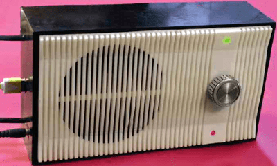

Контакт 4 гнездаXS4 (USB-A) должен быть непосредственно соединён с минусовым выводом конденсатора C13. Все входные сигнальные цепи выполнены экранированными проводами. Узлы конструкции к корпусу устройства крепятся проволочными хомутами, двухсторонней липкой лентой, клеем "Квин-тол-люкс", растворённым в ацетоне полистиролом и термоклеем. Взамен картонной задней крышки с вентиляционными отверстиями диаметром 9,5 мм изготовлена такая же по размеру пластмассовая из полистирола толщиной 3 мм с 120 отверстиями диаметром 2 мм. Если предполагается использовать это устройство на природе, следует предусмотреть защиту от насекомых, заклеив отверстия тканью с крупной ячейкой. Масса устройства в сборе - 1,8 кг. Потребляемая от сети 230 В мощность в режиме максимальной громкости - около 4 Вт при отсутствии других нагрузок. Безошибочно изготовленное из исправных деталей устройство начинает работать сразу и не требует налаживания. Внешний вид собранного устройства показан на рис. 5.
