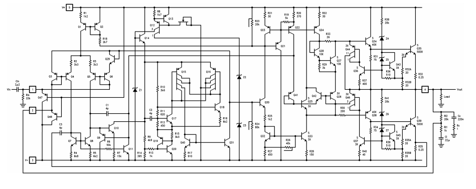

Внутреннее устройство
Схема ниже поможет понять логику работы, если вдруг возникнут какие-то сложности при проектировании собственных усилителей.
Схема усилителя
Рис. 1. Схема усилителя

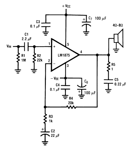

Типовая схема включения
Производитель рекомендует включать свою микросхему так.
Схема вкючения микросхемы
Рис. 2. Схема вкючения микросхемы

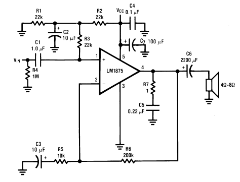

Или так.
Рис. 3. Схема вкючения микросхемы
Но это классические варианты, при которых мощность на выходе не может превышать 20 Вт (номинально, показатель для пиковых нагрузок – 30 Вт).

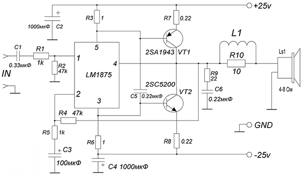

Вариант с выходной мощностью до 70 Вт
Сама схема представлена ниже.
Схема усилтеля с выходной мощностью до 70 Вт
Рис. 4. Схема усилтеля с выходной мощностью до 70 Вт
Выходной каскад здесь аналогичен решению в усилителях по схеме Ланзара (одна из самых популярных в исполнении своими руками и подходящая для большинства задач).
Правда есть одна сложность – потребуется намотка катушки. Она выполняется непосредственно на корпусе 2-х ваттного сопротивления (R10) с помощью медного провода толщиной 0,8 мм – 10 витков.
Саму микросхему здесь обязательно следует разместить на теплоотводе (лучше всего с применением термопасты).
Конденсаторы должны быть рассчитаны на применение с напряжением минимум 30-35 В, а номера 5 и 6 – вообще от 60 В.
Если усиливаться будет не левый или правый канал, а отдельно сабвуфер, то конденсатор C1 необходимо заменить на другой номинал - 1-4,6 мкФ.
Резисторы R7 и R8 должны быть рассчитаны на рассеивание мощности от 5 Вт (можно заменить параллельными или последовательными сборками).

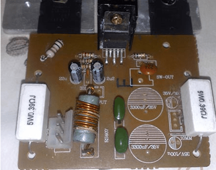

Возможный вариант конечной реализации может выглядеть приблизительно так.
Вариант устройства в сборе
Рис. 5. Вариант устройства в сборе
