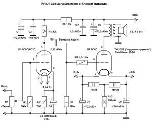

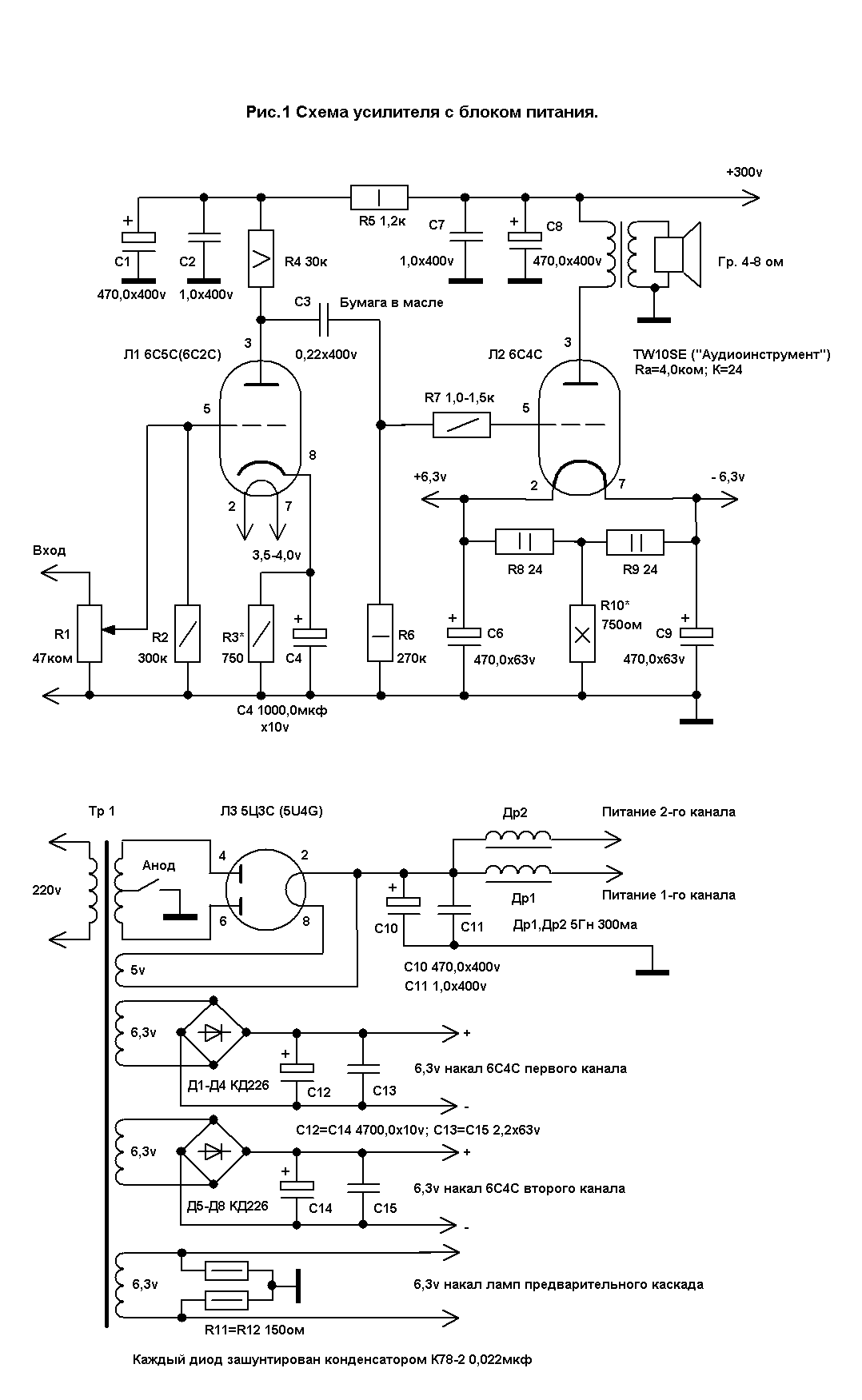

   Переходим к схеме на рис.1. Используем её как базовую, и путём применения различных ламп и изменения режимов их работы, попытаемся создать аппарат, соответствующий Вашим конкретным вкусам.
   Как видите, схема очень проста, и состоит всего из двух каскадов, предварительного и оконечного. Я всегда придерживаюсь принципа минимально возможного количества каскадов усиления, так как добавление лишних элементов на пути сигнала приводит к ухудшению звучания.
   Предварительный каскад усиления - резистивный. Поскольку расчёты каскада на резисторах есть практически в любой литературе и Интернете, я их не привожу. Считаю, что в нашем случае полезнее будет сказать о звучании ламп предварительного усилителя. При обсуждении схемы усилителя с А. И. Манаковым, им была предложена лампа 6С5С, как наиболее линейная, имеющая цилиндрическую конструкцию электродной системы. На втором месте - 6С2С. Если Вы откроете справочник, то увидите, что параметры этих ламп практически одинаковы, чего не скажешь о внутренней конструкции. Этим объясняется и разница в звучании. Несмотря на индивидуальные особенности (а они есть), обе лампы звучат очень хорошо. Недостатков я не заметил (один триод в баллоне я не считаю недостатком, скорее достоинством). Предлагаю Вам попробовать оба варианта и определиться, какой из них больше нравится, тем более что переделывать ничего не нужно. Если Вы не смогли найти эти лампы, применяйте двойной триод 6Н8С (обе половинки соединяем параллельно). Особенности такого включения описаны в моей прошлой статье "Однотактный ламповый…, возвращаясь к напечатанному", поэтому повторяться не буду. Можно также использовать лампу 6Н8С без соединения половинок в параллель, в этом случае одна лампа будет работать на оба канала (экономия места налицо).

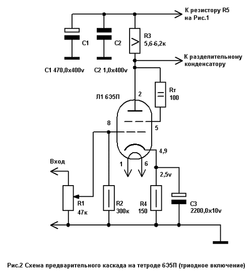

   Считаю необходимым сказать Вам и ещё об одном моменте. Лампа 6С2С - это не половина лампы 6Н8С (как ошибочно считают многие "специалисты" на форумах в Интернете). Справочные данные похожи, похожа и конструкция электродной системы, однако есть и различия. За счёт большей площади анода у 6С2С, крутизна характеристики у неё выше, а реальное внутреннее сопротивление ниже, чем у половинки 6Н8С. Коэффициент усиления при этом одинаковый (около 20). Траверсы крепления электродной системы 6С2С и 6Н8С одинаковы, однако в случае 6С2С они крепят один триод, а не два. Этим объясняется практически полное отсутствие микрофонного эффекта у 6С2С. Как Вы понимаете, из-за этого разница в звучании (хоть и не очень большая) будет обязательно. То же самое нужно сказать и о лампе 6С41С, которая не является половиной лампы 6С33С, как многие считают. Посмотрите внимательно на паспортные значения параметров этих ламп, а также на вольт амперные характеристики. Понятно, что разница в звучании будет существенной.
Схема предварительного каскада на тетроде 6Э5П (триодное включение)
   Кроме этого, Вы должны помнить и о том, что реальный динамический коэффициент усиления каскада на резисторах всегда меньше статического коэффициента усиления конкретной применяемой лампы. Чтобы не загромождать статью формулами, можно считать, что процентов на 25. Таким образом, при применении лампы 6С5С (6С2С), динамический коэффициент усиления реального каскада составит 15-16. Этот момент всегда нужно учитывать при расчёте лампового каскада на резисторах.

   Далее сигнал через разделительный конденсатор поступает на вход оконечного каскада, выполненного на прямонакальном триоде 6С4С. Про типы разделительных конденсаторов я писал много раз, поэтому сейчас скажу только об одном нюансе. При применении во входном каскаде ламп с небольшим коэффициентом усиления, в качестве разделительного лучше всего применять конденсаторы типа ФТ-3, К-77, К-78, а вот если в качестве драйвера применить тетрод или пентод, то бумагу в масле Jensen, К40У-9, К42У-2 и т.д.
   Оконечный каскад особенностей не имеет. Лампа включена в режиме с автоматическим смещением. В прошлых статьях я описывал достоинства и недостатки фиксированного и автоматического типов смещения, поэтому повторять всё заново не имеет смысла. Выбирайте сами. Скажу лишь, что при применении электролитов Black Gate (на схеме С6 и С9), разницы в звучании практически нет, а вот недостатков, присущих фиксированному смещению, гораздо меньше.
   Чтобы проблем с фоном при применении 6С4С не возникло, я запитал накал постоянным током. В случае применения диодов КД226 напряжение накала под нагрузкой составляет 6 вольт. Если Вы применяете другие диоды (обязательно "быстрые"), может появиться необходимость в корректировке напряжения накала при помощи дополнительного резистора 0,3-0,5ом. И ещё один момент. У прямонакального триода катод и накал - одно и то же, поэтому соединительные провода цепей накала должны быть высокого качества (в отличие от ламп с косвенным накалом). Если Вы применяете лампу 2А3, то её накал можно запитать "переменкой", уровень фона у неё изначально ниже (повторюсь, из-за параллельного включения нитей накала у обоих триодов внутри баллона).
   Нужно сказать и о том, почему я применил трансформатор с Ra=4ком. Дело в том, что многие в своих конструкциях уже применили трансформатор фирмы "Аудиоинструмент" TW6SE, а он имеет Ra=4ком. Чтобы не тратить лишних денег на покупку нового трансформатора, используйте тот, что уже есть. Конечно, лучше применить трансформатор, габаритная мощность которого 100Вт, например TW10SE, низкие частоты в этом случае будут воспроизводиться ещё лучше, но и с TW6SE вы не будете разочарованы, поскольку габаритная мощность выходного трансформатора выбирается в пределах 20*Pвых или больше.
   Вообще, максимальная выходная мощность достигается при условии Ra=2Ri, где Ra - сопротивление первичной обмотки выходного трансформатора по переменному току, а Ri - внутреннее сопротивление лампы. К сожалению, в этом случае слишком велики нелинейные искажения (около 6%). Поэтому сопротивление первичной обмотки трансформатора Ra выбирают в пределах 3-5Ri (иногда до 7Ri), как компромисс между величиной нелинейных искажений и выходной мощностью. Но нужно учесть, что мощность каскада снижается линейно, а коэффициент нелинейных искажений (КНИ) по экспоненте, со всеми вытекающими последствиями, поэтому существует понятие разумной достаточности. Кроме того, чрезмерное увеличение анодной нагрузки снижает динамику каскада. В нашем случае при применении 6С4С или 2А3, с внутренним сопротивлением Ri=800ом, это условие выполняется.
   Для иллюстрации вышесказанного привожу данные выходной мощности усилителя и коэффициента второй и третьей гармоники при различных значениях Ra (при 40 вольтах переменного напряжения на входе лампы, токе анода 60ма и 250 вольтах напряжения на аноде). Эти значения тока и напряжения я привёл в качестве примера совсем не случайно. В учебниках Цыкина и Войшвилло именно такие режимы рекомендуются для достижения наилучшего качества звучания.
   Ra=4,0ком, Pвых=2,22Вт, 2-я гармоника 3,1%, 3-я гармоника 0,2% Ra=3,5ком, Pвых=2,4Вт, 2-я гармоника 3,4%, 3-я гармоника 0,1% Ra=3,0ком, Pвых=2,54Вт, 2-я гармоника 3,8%, 3-я гармоника 0% Ra=2,5ком, Pвых=2,7Вт, 2-я гармоника 4,4%, 3-я гармоника 0,1% Ra=2,0ком, Рвых=2,9Вт, 2я гармоника 5,3%, 3я гармоника 0,3% Надеюсь, комментарии излишни.
   Ток покоя, как всегда, контролируем по падению напряжения на катодных резисторах. Если Вы примените детали, указанные на схеме, то он составит 55-60ма для лампы 6С4С и 5-6ма для лампы 6С5С.

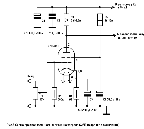

   Теперь переходим к случаям, когда входное напряжение усилителя меньше двух вольт или когда в выходном каскаде применяется лампа, требующая большого напряжения раскачки (например, 6С33С). На Рис.2 приведена схема предварительного усилителя на тетроде 6Э5П в триодном включении, а на Рис.3 в штатном тетродном включении.
   Вы можете спросить, почему 6Э5П? Дело в том, что экспериментируя с различными пентодами (6Ж4, 6Ж52П и т.д.), мне не удавалось получить звучание, которое полностью меня бы удовлетворило. В некоторых случаях пропадала прозрачность, в некоторых появлялась сухость и т.д. и т.п. И только 6Э5П обеспечила необходимое качество звукопередачи. Общее впечатление - звучание очень похожее на триодное, только чуть ярче. Глубокий хорошо артикулированный бас, прозрачный верх и очень детальная середина - признаки звучания 6Э5П. Моя оценка - отлично! В любом случае, выбирать и слушать Вам, а я приведу параметры лампы в триодном и штатном включении.
    Триодное включение: Ri=1,2ком; S=30ма/в; Кус=30-35. Тетродное включение: Ri=8ком; S=30ма/в; Кус=200. Ну как, впечатляет? Естественно, имея такие параметры, лампа свободно сможет "раскачать" любой триод, будь то 300В, 6С41С, 6С33С, ГМ70 и т.д.
   Необходимо отметить, что широкополосные тетроды 6Э5П, 6Э6П с малым внутренним сопротивлением были "oткрыты" для аудио применения А. И. Манаковым. Они успешно применяются многими конструкторами в драйверах (триодный и тетродный режим) и в качестве выходных ламп. На этих же лампах в конце 2003 года А.И. Манаковым был разработан и резистивный ультралинейный каскад, тоже имеющий очень хорошее звучание.

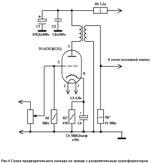

   Теперь рассмотрим вариант схемы с применением межкаскадного трансформатора. Достоинствами такого включения принято считать:
    максимально возможное усиление
  1. возможность согласования с любой нагрузкой
  2. высокий КПД
  3. меньшее напряжение питания каскада
  4. более динамичное звучание.
   Однако не всё так гладко. Недостатками схемы являются:
  1. большие габариты и масса
  2. необходимость экранировки
  3. высокая цена
  4. высокая цена
   Если эти проблемы Вас не пугают, то на Рис.4 приведена схема предварительного каскада с применением межкаскадного трансформатора, имеющего коэффициент передачи 1:2. Особенности таких каскадов многократно описаны в различных источниках, поэтому подробно рассматривать их я не считаю нужным.

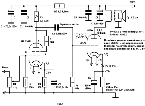

   Статья была бы не полной, если не привести схему усилителя, в выходном каскаде которого работает триод косвенного накала. Я выбрал 6С41С, поскольку схем с использованием этой лампы очень мало, в отличие от 6С33С.
   Настоятельно рекомендую Вам попробовать эту конструкцию. Вы будете просто удивлены звучанием. По сравнению с усилителем на 6С4С или 300В, я бы охарактеризовал его как более универсальное. Усилитель одинаково хорошо и естественно воспроизводит как классическую музыку, так и современную, с большим количеством импульсных составляющих.
   Схема с использованием лампы 6Э5П во входном каскаде приведена на Рис. 5. Как всегда, она достаточно проста и хорошо повторяема, поэтому у Вас не должно возникнуть проблем при изготовлении этого варианта. Вы можете попробовать разные лампы во входном каскаде, и выбрать вариант, наиболее благозвучный для Вас. Лампа 6Э5П включена триодом, поэтому чувствительность усилителя будет 1,8-2 вольта. Если этого недостаточно, примените схему на Рис.3 или Рис.4. Чувствительность усилителя в этих случаях будет 0,35-0,4В и 0,8-1,0В соответственно.
   Немного скажу о выборе режимов лампы 6С41С. Напряжение анод катод составляет 165-175 вольт, при токе через лампу около 93-95ма. Это означает, что мощность рассеивания составит около 16 Вт, что в полтора раза меньше паспортного значения (то есть лампа работает в облегчённом режиме).
   Смещение -70 вольт. Если Вы также посмотрите на вольт амперные характеристики, то увидите, что рабочая точка лампы находится на линейном участке. Суммарный потребляемый ток одного канала усилителя составляет около 110ма. Таким образом, если Вы делаете стерео усилитель, то в его блоке питания будет достаточно применить один кенотрон 5Ц3С (5U4G). Номинальный выпрямленный ток этого кенотрона составляет 220-230ма (справочное значение). Если же Вы решите увеличить ток (что вполне допустимо), то в блоке питания усилителя необходимо будет применить два, параллельно включённых кенотрона, или изготовить усилитель в виде двух моноблоков. Естественно, первичная обмотка выходного трансформатора тоже должна быть рассчитана на этот ток.
   На форумах в Интернете я как-то видел обсуждение источника питания усилителя с применением телевизионных демпферных диодов, например 6Д22С. Должен Вас предупредить, что при использовании этих ламп звучание усилителя теряет объёмность и детальность, пропадает глубина сцены, такое впечатление, что музыканты находятся на одной линии. Мне такое звучание не подходит, но Вы сами вправе решить этот вопрос. Если нет желания делать блок питания на кенотронах, целесообразнее применить "быстрые" полупроводниковые диоды - "фасты" и "ультрафасты", рассчитанные на соответствующий ток и напряжение, шунтируя каждый из них конденсаторами К78-2 ёмкостью 0,01-0,022Мкф, для устранения коммутационных помех при переключении.
   Схема блока питания аналогична схеме, приведенной на Рис.1. Поскольку накал лампы 6С41С питается переменным током, диоды Д1-Д8, а так же конденсаторы фильтра С12-С15, нужно исключить. Помните и о том, что ток накала одной лампы составляет 2,7 ампера, поэтому накальные обмотки силового трансформатора должны быть рассчитаны на него.
   Катодный резистор лампы 6С41С сильно греется, поэтому его мощность рассеивания должна быть не менее 15-20Вт.
   Выходной трансформатор, применённый в данной схеме, изготовлен "Аудиоинструментом" и имеет следующие параметры: Ra=1ком; Ктр=12,5; Pгаб=100Вт; I=150ма. Сопротивление первичной обмотки постоянному току - около 150ом.
   Ещё лучшее качество звучания было получено при применении выходных трансформаторов, намотанных на сердечниках ОСМ-0,16, изготовленных по моей просьбе Дмитрием Андреевым, за что ему отдельное спасибо. Параметры этих трансформаторов следующие: Ra=1ком; Ктр=10,05; Pгаб=160Вт; I=200ма. Сопротивление первичной обмотки постоянному току - около 50ом. В обоих случаях смещение составило -70 вольт, а мощность рассеивания лампы 6С41С во втором случае увеличилась всего на 1Вт. Звучание приобрело ещё больший объём и детальность, расширилась полоса воспроизводимых частот (вплоть до 70kHz) и увеличилась глубина сцены.
