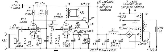

Схема одного из каналов усилителя приведена на рис. 1. Входной сигнал поступает на регулятор громкости R1 и далее через конденсатор С1 на управляющую сетку лампы VL1. Пентод 6Ж1П был выбран из соображений экономичности (ток накала лампы - 180 мА), недефицитности и приличных параметров (эта лампа использовалась в микрофонных усилителях профессионального применения).
Рис. 1. Схема одного из каналов усилителя
С резистора нагрузки R3 через конденсатор С4 усиленный сигнал поступает на управляющую сетку лампы выходного каскада VL2. Лампа VL2 работает с автоматическим смещением, но в цепь её катода включён источник тока на микросхеме КР142ЕН5В (стабилизатор напряжения + 5 В). Вход стабилизатора подключён к выводу катода лампы, а к его выходу подключён токозадающий резистор R9. При сопротивлении резистора 100 Ом ток анода лампы VL2 равен 50 мА. Применение источника тока позволило улучшить линейность частотной характеристики усилителя.
Переключатель SA1 в цепи питания экранной сетки VL2 позволяет выбирать режим включения лампы - пентодный или триодный. В пентодном режиме максимальная выходная мощность усилителя составляет около 2 Вт на нагрузке 8 Ом в полосе рабочих частот 120 Гц...25 кГц по уровню -3 дБ. В триодном включении мощность усилителя - не менее 1 Вт на нагрузке 8 Ом и полосе 40 Гц...12,5 кГц по уровню -3 дБ. Помимо различий в электрических характеристиках режимов, существенно отличается и характер звучания.

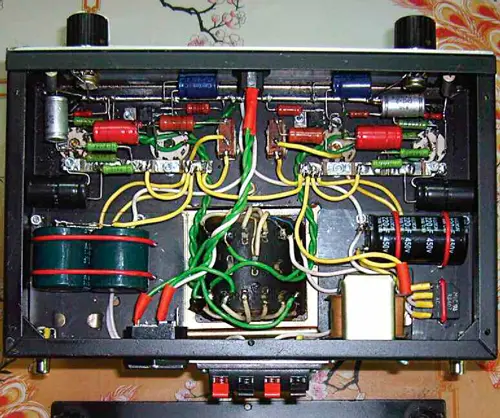

Монтаж усилителя начинают с прокладки цепей питания накала ламп перевитой парой проводов. Все детали усилителя монтируют в подвале шасси навесным способом на выводах панелей ламп и на контактных площадках, изготовленных из полосок фольгированного с одной стороны стекло текстолита. Конденсаторы С6-С8 закреплены на пластинах из оргстекла (рис. 3). Также в подвале шасси вдоль его передней панели припаивают медный лужёный провод диаметром 1,5...2 мм, который служит общим проводом.
Монтаж усилителя
Рис. 3. Монтаж усилителя
Все постоянные резисторы - ВС, МЛТ или УЛИ, переменные - серии 16К1 или S16KN1 с функциональной характеристикой В. Оксидные конденсаторы - К50-35 или их импортные аналоги, остальные - МБМ (С1) и БМТ-2 (С3, С4). Номиналы могут отличаться на ±20 % от указанных на схеме.
Выходные трансформаторы - ТВ-3Ш или аналогичные от выходных НЧ-каскадов телевизоров на лампах 6П14П. Сетевой трансформатор Т2 - от магнитофона "Комета-201" или любой другой, обеспечивающий на вторичной обмотке напряжение 190...200 В при токе 150 мА. Дроссель фильтра питания - Д-16, Д-17.
Диодный мост RS407 анодного выпрямителя выбран с большим запасом. Его можно заменить на КЦ401 -КЦ405 или любой другой с обратным напряжением 500 В и током 300 мА. Переключатель SA1 - МТ1, SA2 - MIRS-101-8C3 с подсветкой.

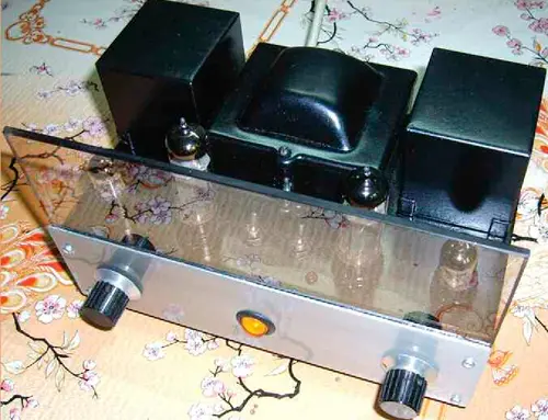

Собранный из исправных деталей усилитель начинает работать сразу и в налаживании практически не нуждается. К выступающей части фронтальной панели с её внутренней стороны на силиконовый бесцветный герметик приклеено тонированное стекло толщиной 5...6 мм (рис. 4). Торцы стекла отшлифованы ленточной шлифмашиной. Если у вас нет электроинструмента, но есть время, шлифовку стекла можно сделать вручную на твёрдой ровной поверхности, положив на неё наждачную бумагу. Приклеивать стекло следует в самую последнюю очередь, после того как весь усилитель окончательно собран.
силитель в сборе
Рис. 4. Усилитель в сборе
