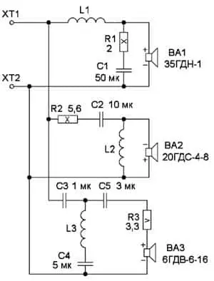

В качестве примера в статье описан вариант замены динамической головки 5ГДВ-1 на более современную и качественную головку 6ГДВ-6-16 (10ГД-35) с купольным излучателем. Её основные параметры:диапазончастот- 5...25 кГц, неравномерность АЧХ - не более 12 дБ, чувствительность - 91 дБ. При более высокой верхней границе диапазона эффективно воспроизводимых частот эта динамическая головка обеспечивает на 2 дБ лучшую неравномерность АЧХ и выигрыш в чувствительности на 1 дБ. Купольный излучатель обладает лучшей диаграммой направленности, приближенной к сферической.
В пользу такой замены, не в последнюю очередь, говорит полная геометрическая совместимость головок указанных типов, а значит, отсутствие необходимости каких-либо работ, связанных с доработкой корпуса АС. Однако замена потребует внести изменения в схему разделительных фильтров ВЧ и СЧ (рис. 1). ФНЧ остаётся без изменений. Частоты среза ФНЧ, ФСЧ и ФВЧ сохраняются и составляют 750, 1 и 5,6 кГц соответственно.
Схема разделительных фильтров ВЧ и СЧ
Рис. 1. Схема разделительных фильтров ВЧ и СЧ
Изменения касаются номиналов элементов ФВЧ и связаны с тем, что динамическая головка 6ГДВ-6-16 имеет вдвое большее сопротивление (16 Ом). Небольшой, но приятной мелочью становится тот факт, что в этом случае удаётся сохранить заводское число витков в используемой катушке фильтра.
Кроме того, резонансная частота головки 6ГДВ-6-16 - 2900...3600 Гц, в отличие от 600...1800 Гцу 5ГДВ-1, т. е. находится значительно ближе к нижней границе диапазона воспроизводимых частот. Поэтому для эффективного подавления сигнала с резонансной частотой и сохранения чувствительности на частоте раздела схема ФВЧ подверглась значительному изменению. Фактически - это эллиптический фильтр с частотой подавления, определяемой номиналами элементов L3 и C4. Благодаря такому решению также заметно упростилась схема (исключена одна индуктивность). Изменено место включения резистора R3, теперь он служит не столько для выравнивания чувствительности головок, сколько для согласования по сопротивлению и точной подстройки частоты среза. В связи с заменой ВЧ-головки и изменением схемы фильтра сопротивление резистора R2 на входе ФСЧ также изменено с целью выравнивания результирующей АЧХ.

После проведённой доработки значительно улучшаются качество воспроизведения высоких частот, качество разделения каналов и равномерность распределения звука в пространстве. Также объективно повышается уровень звукового давления, развиваемого АС на СЧ и ВЧ, не менее чем на +2 дБ и настолько же улучшается равномерность АЧХ в области ВЧ. Субъективно звучание приобретает бульшую прозрачность, исчезает характерная "сдавленность" на ВЧ.
Детали и конструкция. Значительная часть деталей, как было отмечено в указанной выше статье, использована из состава АС 25АС-109. Все конденсаторы - МБГО-2. В ФВЧ можно использовать конденсатор МБГЧ. Конденсатор C1 составлен из двух параллельно включённых конденсаторов ёмкостью по 30 мкФ и 20 мкФ или из двух по 20 мкФ и одного ёмкостью 10 мкФ. Конденсатор C4 составлен из двух соединённых последовательно конденсаторов ёмкостью по 10 мкФ. Допустимо применить один из конденсаторов ёмкостью 4 мкФ. Конденсатор C5 также составлен из двух или трёх конденсаторов. Возможно использование металлобумажных конденсаторов МБМ, К42У-2, полисти-рольных К71-7 или иных, в том числе и "аудиофильных" конденсаторов. Однако в этом случае, возможно, придётся набирать нужную ёмкость из большего числа конденсаторов. Все резисторы заменены безындукционными С5-35В или SQP соответствующей мощности.
Конструкция катушек L1 и L2 осталась неизменной. L1 намотана на пластмассовом каркасе диаметром 40 мм и длиной 20 мм, снабжённом щёчками диаметром 80 мм. Её обмотка содержит 132 витка провода ПЭЛ или ПЭВ с диаметром по меди 1,5 мм. Катушка L2 намотана на каркасе такого же диаметра, но длиной 25 мм (диаметр щёчек - 90 мм) и содержит 165 витков того же провода. Намотка катушек - рядовая.
Катушка L3 - заводская из состава ФНЧ (обозначение L1 по паспорту изделия). Из неё следует извлечь стальной магнитопровод. Изменения числа витков не требуется. Все элементы, кроме катушек L1 и L2, размещены на штатной деревянной панели внутри AC, а указанные катушки - на свободных местах на боковых стенках.
