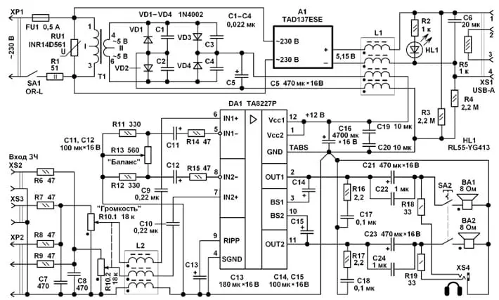

Принципиальная схема такого устройства показана на рис. 1. Конструкция представляет собой двухканальную активную АС с встроенным УМЗЧ и зарядно-питающим устройством с выходным напряжением 5,15 В постоянного тока для подключения к нему различных мобильных устройств.

Штекер XP2 и гнёзда XS2, XS3 (RCA) предназначены для подключения к источникам звуковых сигналов. Их также можно использовать как переходник или разветвитель для входных сигналов. Конденсаторы C7, C8 предотвращают проникновение на входы УМЗЧ радиочастотных сигналов и помех.
Громкость в стереоканалах регулируют сдвоенным переменным резистором R10. Через помехоподавляющий дроссель L2 и разделительные конденсаторы C9, C10 стереосигналы поступают на неинвертирующие входы микросхемы DA1 TA8227P (Samsung). Микросхема представляет собой малошумящий двухканальный УМЗЧ с однополярным питанием, максимальная выходная мощность в каждом канале - до 3 Вт, максимальная рассеиваемая мощность - 4 Вт, коэффициент нелинейных искажений - 0,2 % при выходной мощности 0,4 Вт. Номинальное напряжение питания - +9 В, максимальное - +20 В, максимальный выходной ток - 2,5 А, входное сопротивление - 30 кОм.
Переменным резистором R13 можно выравнивать баланс стереосигналов. Регулировка относительно неглубокая, изменение выходного действующего напряжения от минимума до максимума не превышает 12 дБ. Чем больше сопротивление резисторов R11-R13, тем меньше усиление по напряжению в микросхеме DA1.
Динамические головки BA1, BA2 подключены к выходам DA1 через замкнутые контакты выключателя SA2 и разделительные конденсаторы С21, C23. Конденсаторы С22, C24 исключают увеличение импеданса конденсаторов C21, C23 на высоких частотах. Демпфирующие цепи R16C17 и R17C18 предотвращают самовозбуждение усилителей. К гнезду XS4 можно подключить головные стереотелефоны, резисторы R18, R19 ограничивают поступающую на них мощность. Конденсаторы C16, C19, C20 - блокировочные по цепи питания DA1. Конденсаторы C14, C15 обеспечивают вольтодобавку.

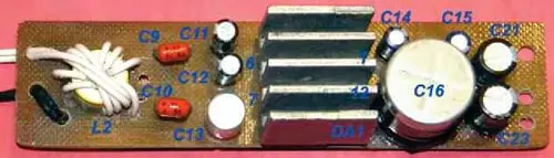

Модуль УМЗЧ изготовлен на монтажной плате размерами 110x28 мм (рис. 2) с навесным монтажом деталей. Со стороны соединений монтажная плата экранирована липкой алюминиевой фольгой, электрически соединённой с сигнальным общим проводом (минусовый вывод C13). Ток покоя УМЗЧ - 22 мА при напряжении питания 13 В, выходная музыкальная мощность на нагрузке сопротивлением 8 Ом - около 1 Вт в каждом канале. Все сигнальные цепи выполнены экранированными проводами, герметизированными клеем БФ-19. Хорошая фильтрация нестаби-лизированного выпрямленного напряжения 12 В и тщательная экранировка цепей усилителя позволили полностью исключить наличие фона переменного тока на выходах УМЗЧ.

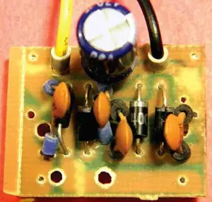

Модуль УМЗЧ питается нестабилизированным напряжением 9...13 В от сетевого источника питания, состоящего из понижающего трансформатора T1 и диодного мостового выпрямителя VD1-VD4. Диоды выпрямительного моста и конденсаторы C1-C5 установлены на готовой печатной плате (рис. 3) размерами 30x25 мм от сетевого адаптера питания. Все конденсаторы на этой плате установлены дополнительно, изначально они отсутствовали.

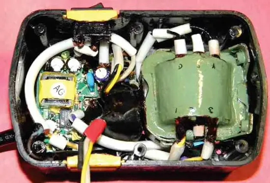

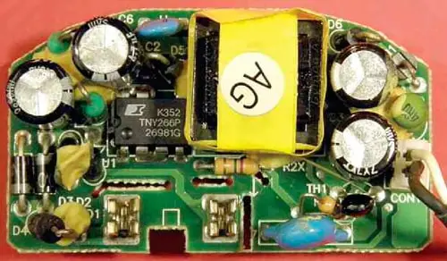

Для питания мобильных устройств используется готовый модуль, показанный на рис. 4, размерами 55x35 мм с микросхемой TAD137ESE от импульсного зарядного устройства (Samsung) для мобильных телефонных аппаратов, рассчитанный на выходное напряжение 5 В при токе нагрузки до 0,7 А. Этот модуль был доработан без составления электрической схемы - параллельно двум низковольтным оксидным конденсаторам, установленным как конденсаторы фильтра выпрямленного напряжения +5 В (на рис. 4 справа), припаяны два керамических конденсатора ёмкостью по 10 мкФ. Напряжение сети переменного тока подаётся на модули питания через плавкий предохранитель FU1, защитный резистор R1 и замкнутые контакты SA1. Варистор RU1 защищает устройство от повреждения всплесками напряжения сети. Резисторы R3, R4 устраняют возможную большую разность потенциалов между выходными напряжениями обоих источников питания. Соединять накоротко "минусы" выходных напряжений 5,15 В и 12 В нельзя, поскольку у подключённого к устройству звуковоспроизводящего (мультимедийного) аппарата общий провод для подключения телефонов/усилителя может иметь некоторый потенциал относительно минуса общего провода питания.

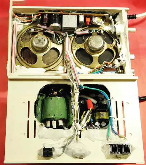

Узлы питания размещены в пластмассовом корпусе (рис. 5) размерами 120x73x49 мм из полистирола от никель-кадмиевой аккумуляторной батареи напряжением 18 В для шуруповёрта. В этой коробке просверлено около 150 вентиляционных отверстий диаметром 3 мм. Усилитель, две динамические головки и органы управления размещены в пластмассовом корпусе размерами 183x117x45 мм (рис. 6), в качестве которого использована сменная кассета для внешних жёстких дисков IDE. Обе части корпуса склеены между собой. В случае изготовления устройства в таком же корпусе нижняя часть корпуса должна быть перевёрнута на 180º, иначе гнёзда XS1-XS4 упрутся в модуль УМЗЧ. Для склеивания корпуса и элементов конструкции использованы клей "Квинтол" и разведённый в ацетоне полистирол. Не всякий полистирол подходит для приготовления клея. Для проверки на пластину из полистирола нужно нанести несколько капель ацетона и поводить внутри капли спичкой. Если получающаяся смесь будет напоминать густые чернила, то из такой пластмассы можно делать клей. Если полистирол скатывается шариками, то он не подходит для приготовления клея.

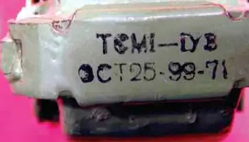

Сетевой трансформатор T1 (рис. 7) применён готовый промышленного изготовления - ТСМ1-1У3. Напряжение холостого хода вторичных обмоток - 5+5 В, габаритная мощность - около 8 Вт. Вместо него можно использовать трансформаторы ТП-112-5, ТП-114-2.
Рис. 7. Сетевой трансформатор T1
Для самостоятельного изготовления сетевого трансформатора подойдёт Ш-образный магнитопровод с площадью центрального керна 3,6...4 см2. В этом случае первичная обмотка содержит 3170 витков обмоточного провода диаметром 0,1...0,12 мм. Вторичную обмотку из 150 витков наматывают обмоточным проводом диаметром 0,4...0,5 мм.

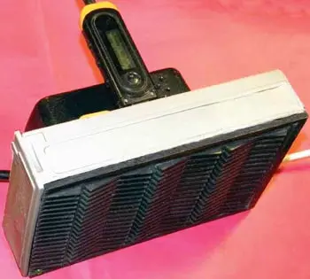

Изготовленное из исправных деталей устройство не требует налаживания. Внешний вид конструкции в сборе с подключённым к гнезду USB аудиоплейером MP-3 показан на рис. 8. Масса устройства в сборе - 950 г. Потребляемая от сети переменного тока мощность в состоянии покоя не превышает 1 Вт при напряжении 215 В и 11 Вт при максимальной громкости и подключённой к гнезду XS1 нагрузке, потребляющей ток 0,7 А.
