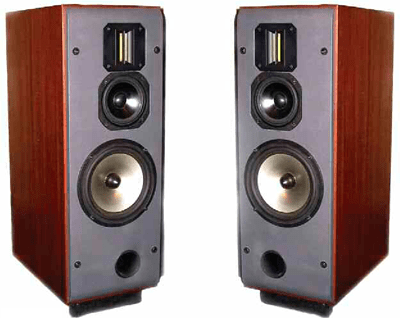

С целью некоторого расширения музыкальной стереобазы (в случае расстояния между акустическими системами не более 130 см) СЧ- и ВЧ-головки Акустические системы (АС) устанавливают на массивные подставки высотой 40...50 см либо наклоняют назад, подкладывая упоры под основание со стороны передней панели (как на рис. 1 ) так, чтобы центр СЧ-излучателя "смотрел" в лицо слушателя. Это в значительной степени позволяет избавиться от ранних переотражений в неподготовленном (особенно) помещении, которые в значительной степени маскируют и искажают прямой воспроизводимый сигнал. Расстояние между системами может находиться в пределах 150...200 см, расположение их в помещении - вдоль длинной стены, расстояние до слушателей - 150...250 см.
Акустическая система
Рис. 1. Акустическая система

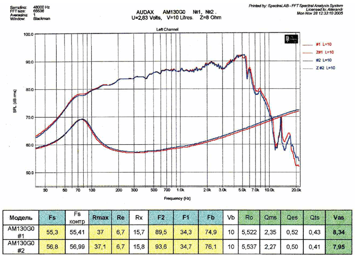

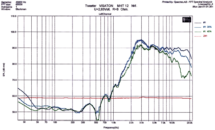

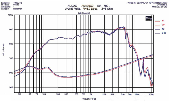

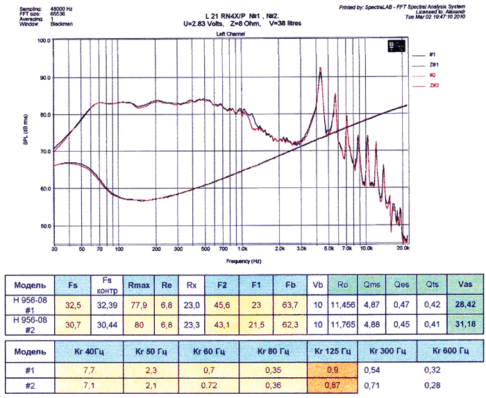

Краткое дополнение к основным техническим характеристикам приведено на графиках АЧХ и полного сопротивления (Z-характеристики) применяемых головок (рис. 2 - рис. 5). В таблицах под графиками Нч-головок указаны измеренные характеристики и параметры Тиля-Смолла. На рис. 2 приведены графики двух НЧ-головок - кривые синего и красного цветов. Важно отметить, что крайне редко графики, представляемые изготовителем, соответствуют измеренным уже пользователем в безэховой камере. В данном случае соответствие практически полное. Что,собственно,наряду сдопустимой (7 мс) импульсной характеристикой, и позволило выбрать эти НЧ-головки для акустической системы высокого уровня.
Графики двух НЧ-головок
Рис. 2. Графики АЧХ двух НЧ-головок
Графики АЧХ
Рис. 3. Графики АЧХ

Для более полного представления поведения СЧ-головки в разных объёмах представлены два графика (рис. 3 и рис. 4) в объёмах 5,2 и 10 л, здесь также представлены АЧХ двух головок. В описываемой модели АС объём бокса выбран 8 л. На окнах диффузородержа-телей головок здесь установлены панели ПАС (панели акустического сопротивления) для демпфирования основного резонанса, что инструментально и субъективно значительно повысило качество воспроизведения в СЧ-диапазо-не (580...3800 Гц), особенно слабоуровневых сигналов. На рис. 5 под разными углами в горизонтальной плоскости представлены графики АЧХ ВЧ-излучателя и частотная зависимость полного сопротивления головки (её Z-характеристика).

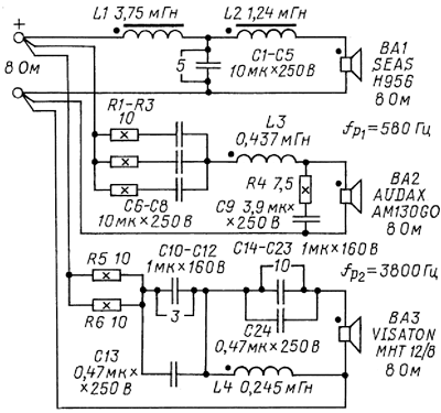

Схема АС приведена на рис. 7. Фильтры для НЧ-звена - третьего порядка (18 дБ/окт.), исключающие резонансы излучателей на частотах выше 700 Гц. В СЧ-диапазоне (580...3800 Гц) применён полосовой фильтр первого порядка (6 дБ/окт.). При этом зона работы среднечастотной головки "заходит" в зону работы НЧ-излучателя, обеспечивая некоторым образом более цельное звучание. Весь характер воспроизведения, его звукоизвлечение, музыкальность, микродинамика определяются в основном звучанием головки AUDAX AM130G0, которая без звукового шва соединена с ВЧ-головкой, подключённой через фильтр третьего порядка (18 дБ/окт.). Поэтому минимальное расстояние от слушателя до линии, соединяющей акустические системы, один метр (при расстоянии между каналами в пределах 1,2...1,6 м).
Схема АС
Рис. 7. Схема АС
В фильтрах использованы катушки индуктивности ERSE (США), намотанные медным проводом диаметром 1,3 мм на магнитопроводах (L1, L2), остальные - проводом диаметром 1 мм при бескаркасной намотке. Все конденсаторы - К73-11 (Россия) на номинальное напряжение 250 В, резисторы - MUNDORF (Германия). Монтаж фильтра выполнен без соединительных проводов. Остальные соединения - многожильными медными (чистота 99,99 %) проводами сечением 1 мм2 (Россия). Параметры элементов фильтров подобраны с точностью до 0,5 %.
