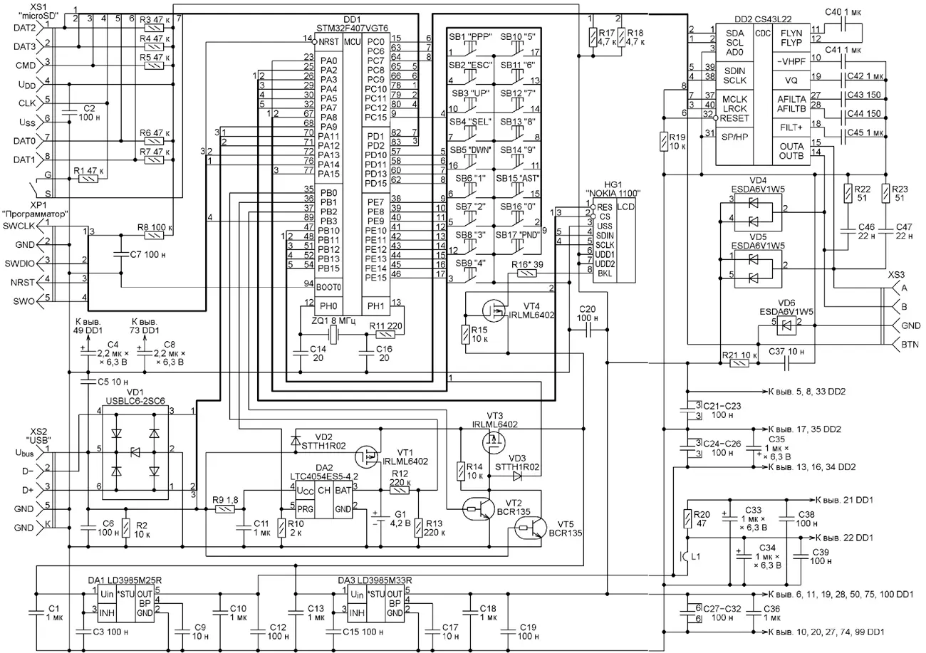

Схема плейера приведена на рис. 1. В нём максимально используются электронные компоненты, имеющиеся на отладочной плате STM32F4DISCOVERY В их число входят микроконтроллер STM32F407VGT6 (DD1), интегральные стабилизаторы напряжения LD3985M25R (DA1) и LD3985M33R (DA3), кодек CS43L22 (DD2), а также необходимые пассивные компоненты. Из сотового телефона NOKIA 1100, помимо корпуса и аккумулятора, использованы разъём для подключения головных телефонов XS3, передняя панель с ЖКИ HG1, мембраны для кнопок SB1-SB17, сформированных концентрическими контактными площадками на печатной плате, и разъём для подключения аккумулятора G1. Кроме того, на плате плейера размещены держатель для карты памяти microSD TFC-WPCE-08 (XS1), группа контактных площадок для подключения программатора Xp1, разъём miniUSB-B 5075BMR-05-SM (XS2).
Схема плейера
Рис. 1. Схема плейера
Диодные сборки VD1, VD4, VD5, VD6 служат для защиты от электростатических разрядов цепей, подключённых к разъёмам XS2 и XS3. Остальные разъёмы находятся внутри аккумуляторного отсека и в защите не нуждаются. Микросхема (DA2) - контроллер зарядки литий-ионного аккумулятора G1 с максимальным напряжением 4,2 В. Резистор R9 уменьшает падение напряжения на этой микросхеме во время зарядки, вызывающее её нагревание. Резистором R10 устанавливают максимальный зарядный ток Iзар.mах в соответствии с формулой Iзap.max = 1000/R10. При сопротивлении R10, заданном в килоомах, значение зарядного тока получается в миллиамперах.
Заряжать литий-ионный аккумулятор рекомендуется током не больше 1С, где С - ёмкость аккумулятора. Ёмкость применённого аккумулятора BL-5C - около 1000 мА·ч, максимально допустимое для микросхемы LTC4054ES5-4.2 значение зарядного тока - 800 мА. Поскольку зарядка производится от шины USB, необходимо учитывать и её нагрузочную способность (500 мА). Таким образом, рекомендуемое значение R10 - 2 кОм. Кроме того, измеряя напряжение на R10, можно определить текущее значение тока зарядки аккумулятора по формуле Iзар= 1000·UR10/R10 (ток - в миллиамперах, напряжение - в вольтах, сопротивление - в килоомах).
При подключении разъёма XS2 к шине USB полевой транзистор VT1 отключает аккумулятор G1 от цепи питания плейера. Напряжение 5 В с контакта 1 разъёма XS2 открывает транзистор VT5, напряжение на затворе транзистора VT3 становится отрицательным относительно его истока. Транзистор VT3 открывается, включая плейер.
Когда напряжение на контакте 1 разъёма XS2 отсутствует, потенциал затвора транзистора VT3 близок к потенциалу его истока и транзистор закрыт.
Нажатие на кнопку SB1 также открывает транзистор VT3, микроконтроллер начинает работать и каждые 10 мс проверять состояние этой кнопки. Если её удерживают в нажатом состоянии более 2 с, микроконтроллер установит высокий уровень напряжения на базе транзистора VT2, открыв его и поддерживая открытым транзистор VT3. После этого плейер переходит в рабочее состояние, и кнопку можно отпускать. Выключают плейер повторным нажатием и удержанием кнопки SB1.

В первой сверху строке отображаются (слева-направо) напряжение аккумулятора, состояние плейера, громкость. Состояние характеризуют символы "O" - воспроизведение, "-" - пауза, "<<" или ">>" - ускоренная перемотка соответственно назад или вперёд в пределах файла. Символ в виде прямоугольника означает ошибку связи микросхем DD1 и DD2 по интерфейсу I2C.
В строках 2-6 отображается полный путь к проигрываемому аудиофайлу. В строке 8 слева выводится текущее время воспроизведения, справа - длительность аудиофайла.
Кнопкой SB1 переключают режимы воспроизведения и паузы, кнопкой SB3 увеличивают, а кнопкой SB5 уменьшают громкость, кнопкой SB4 включают, а кнопкой SB15 выключают блокировку клавиатуры. Когда клавиатура заблокирована, в центре строки 7 дисплея выводится надпись "Locked". Нажатие на кнопку SB6 приводит к переходу на воспроизведение предыдущего файла, а на кнопку SB8 - следующего. Нажатие и удержание этих кнопок более секунды переводят плейер в режим ускоренной перемотки, соответственно назад или вперёд. Нажатие на кнопку SB9 или SB11 загружает для воспроизведения соответственно первый и последний файлы текущего директория.
Разъём XS3 - имеющееся в применённом корпусе гнездо для подключения микротелефонной гарнитуры. На самой гарнитуре есть гнездо для стандартного аудиоштекера диаметром 3,5 мм, ккоторомуи подключают головные телефоны. В гарнитуре предусмотрена также кнопка, соединяющая при нажатии цепи BTN и GND, причём сопротивление между контактами отпущенной кнопки - около килоома. В плейере линия BTN соединена с цепью 3,3 В через резистор R21, поэтому, измеряя напряжение на этой линии, можно судить и о наличии подключённой гарнитуры, и о состоянии её кнопки. Функция кнопки гарнитуры схожа с функцией кнопки SB1 плейера - можно переводить его из режима воспроизведения в режим паузы, и наоборот, а также выключать. Однако включить плейер с её помощью нельзя. При заблокированной клавиатуре кнопка гарнитуры продолжает действовать.
Разъём XS2 занимает в телефоне место линзы светодиодного фонаря. При обнаружении высокого логического уровня на соединённом с контактом 1 этого разъёма входе PA9 микроконтроллера программа начинает отображать в верхнем правом углу дисплея зарядный ток аккумулятора в амперах. Кроме того, это событие автоматически включает плейер, если он был выключен. По умолчанию после этого плейер работает в обычном режиме воспроизведения, что позволяет слушать музыку и одновременно заряжать аккумулятор.

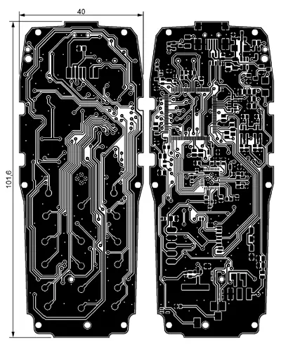

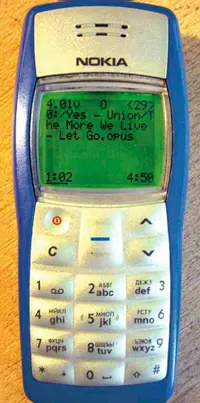

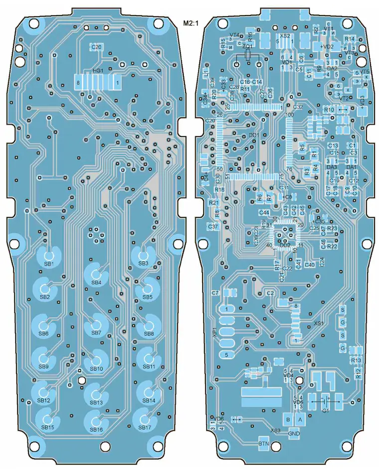

Чертёж печатной платы плейера представлен на рис. 2. Её размеры и форма выбраны идентичными плате сотового телефона NOKIA 1100, в корпус которого она помещена (рис. 3). Плата должна быть изготовлена по технологии с металлизированными отверстиями, в противном случае во все переходные отверстия (с контактными площадками на обеих сторонах платы) необходимо вставить и пропаять с двух сторон отрезки лужёного провода. Расположение деталей на плате показано на рис. 4 в масштабе 2:1. Там же показаны маски из термостойкого изоляционного лака, которыми необходимо защитить печатные проводники. Если маски не наносить, то необходимо изолировать хотя бы области подхода проводников к печатным контактам кнопок и зону под металлическим корпусом держателя карты microSD XS1.
Рис. 2. Чертёж печатной платы плейера
Сотовый телефон NOKIA 1100
Рис. 3. Сотовый телефон NOKIA 1100
Рис. 4. Расположение деталей на плате
