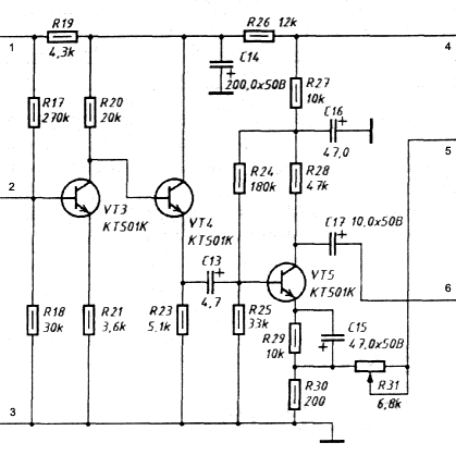

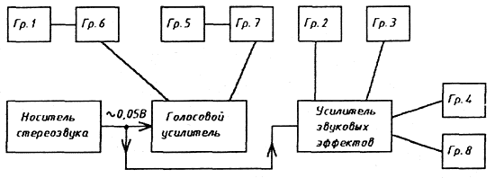

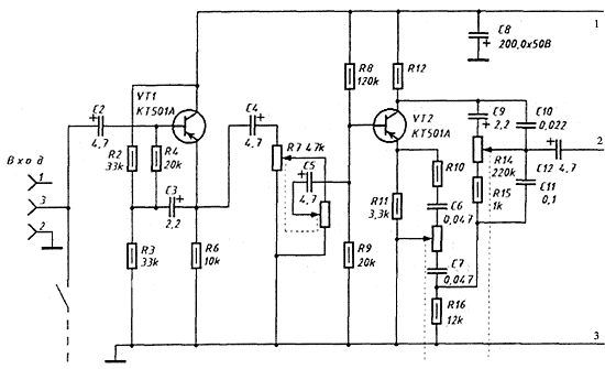

    Аппаратура для воспроизведения фонограмм использовалась следующая: бобинный магнитофон "Астра 106 стерео" первого класса, проигрыватель виниловых дисков высшего класса "Радиотехника", плеер для проигрывания аудио дисков "Томсон", компьютерный 52-х скоростной CD-ROM. Co всей этой аппаратурой воспроизведения, разработанные в моем исполнении усилители, согласовались наилучшим образом. Структурная схема аудиокомплекса приведена на рис.1. Шесть усилителей были объедены в два корпуса. В одном корпусе голосовой стереофонический усилитель высококачественного воспроизведения (рис.2), с глубокой регулировкой частотной характеристики по высоким и низким частотам и разделенной регулировкой усиления по каждому каналу.
Принципиальная схема стереофонического усилителя, часть 1
Принципиальная схема стереофонического усилителя, часть 2
Принципиальная схема стереофонического усилителя, часть 3
Рис.2. Принципиальная схема голосового стереофонического усилителя

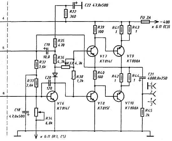

В другом корпусе находятся четыре усилителя НЧ, содержащие четыре оконечных и четыре предварительных усилителя эффектов. Эти усилители (рис. 3 и 4) не имеют никаких частотных регулировок, точнее имеют фиксированные регулировки по высоким и низким частотам.
Принципиальная схема предварительного усилителя эффектов
Рис.3. Принципиальная схема предварительного усилителя эффектов
Принципиальная схема оконечного усилителя эффектов
Рис.4. Принципиальная схема оконечного усилителя эффектов

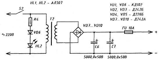

Принципиальная схема БП, а
Принципиальная схема БП, б
Рис.5. Принципиальные схемы БП

    Кубический объем помещения, в которых может быть установлен звуковой аудио комплекс с заданными параметрами усилителей НЧ и громкоговорителей, может находиться в пределах 80...10000 м3. Примерное расположение громкоговорителей показано на рис.6.
Расположение громкоговорителей
Рис.6. Примерное расположение громкоговорителей

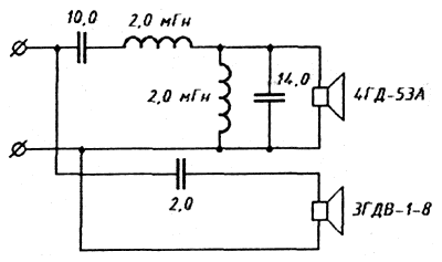

Принципиальная схема 2-го громкоговорителя приведена на рис.7. Изготовленный звуковой аудиокомплекс прошел испытания по специальной программе, отказов в работе не наблюдалось.
Рис.7. Принципиальная схема 2-го громкоговорителя
