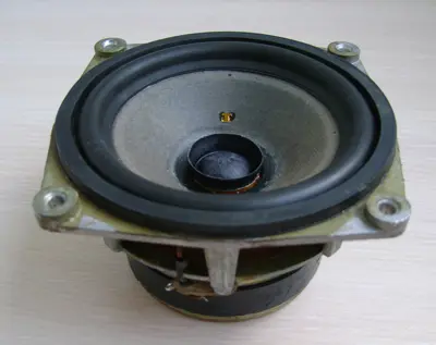

Широко распространенные низкочастотные головки динамические 25ГДН-1-4 (старое название10ГД-34, современный аналог 25ZT-1-4), рис. 1, устанавливались в двухполосных акустических системах 6АС-2, 6АС-9, 10АС-9, 6МАС-4, во всех модификациях S-30 и других в качестве НЧ – СЧ звеньев. Высокочастотным звеном зачастую служила головка  6ГДВ-1-16 (3ГД-2) [1]. В некоторых выпусках трехполосных акустических системах 35АС-1 она применялась как СЧ звено. Однако качество звучания этих систем в диапазоне средних частот желает лучшего. Радиолюбителями неоднократно поднимался вопрос улучшения качества звучания громкоговорителей на базе данной головки.

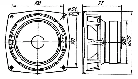

Низкочастотная головка динамическая 25ГДН-1-4 (10ГД-34) - общий вид
а)
Низкочастотная головка динамическая 25ГДН-1-4 (10ГД-34) – габариты и установочные размеры
б)
Рис. 1. Низкочастотная головка динамическая 25ГДН-1-4 (10ГД-34): а – общий вид; б) – габариты и установочные размеры.

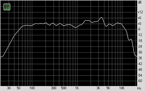

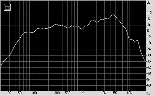

Частотная характеристика головки 25ГДН-1-4 имеет значительные неравномерности в области средних частот.  Начиная с 1 кГц плавный подъем звукового давления, а свыше 4,5 кГц резкий спад (рис. 2).  Фильтр акустических систем серии S-30 имеет частоту раздела 5 кГц, а 6АС-2 – 10 кГц. Вследствие этого имеем значительный провал в этой области частот, что, в свою очередь, заметно ухудшает качество звучания излучателя. Помимо этого пылезащитный колпачок не имеет необходимой жесткости, особенно полимерный металлизированный. При больших амплитудах колебаний подвижной системы слышимы щелчки и дребезг. Головка 6ГДВ-1-16 имеет частоту основного резонанса 4,5 кГц и работать на этой частоте и вблизи ее без искажений не может, как недостаток следует отметить присутствие некого сипения.
АЧХ звукового давления головки динамической 25ГДН-1-4 (10ГД-34)
Рис. 2. АЧХ звукового давления головки динамической 25ГДН-1-4 (10ГД-34)

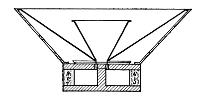

Повысить верхнюю границу частотного диапазона динамика до 10-12 кГц можно, например, применить дополнительный конус, который вставляется внутрь диффузора (рис. 3). В этом случае на высоких частотах основной диффузор перестает работать из-за относительно гибкого соединения его с звуковой катушкой, а в работу включается малый диффузор, достаточно жесткий и легкий [2].
Громкоговоритель с дополнительным диффузором
Рис. 3. Громкоговоритель с дополнительным диффузором.

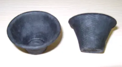

Типичные недостатки имеют акустические системы семейства S-90. В статье  "Модернизация АС 35АС-012 (S-90)" [3] описана методика их устранения для головки 15ГД-11А (20ГДС-1-8) конструктивно очень схожей с 25ГДН-1-4, которую с успехом можно применить к последней - заменить родной пылезащитного колпачка на колпачок от головки 10ГДШ-1-4 (10ГД-36К), имеющий форму конуса – рупора (рис. 4). Диаметры их звуковых катушек очень близки - 25,7 мм у 10ГДШ-1-4, и 25,4 мм у 25ГДН-1-4.

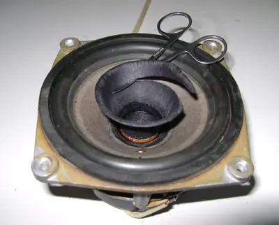

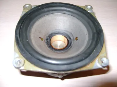

Работы проводят в следующем порядке. Вначале отмачивают пылезащитный колпачок растворителем 646 или 647. Аккуратно извлекают его скальпелем (рис. 5, а). Желательно пользоваться не намагничиваемым инструментом.  Неосторожным движением предмета из стали можно повредить элементы динамика! Вытирают ватным тампоном, смоченным в том же растворителе, диффузор от клея. Промазывают клеем "Момент" нижнюю часть рупора и верхнюю часть звуковой  катушки. Просушивают 10-15 минут. Опять промазывают обе детали  и сразу соединяют их, прижимая с определенным усилием (рис. 5, б).
Низкочастотная динамическая головка 25ГДН-1-4 – извлечение пылезащитного колпачка
а)
Низкочастотная динамическая головка 25ГДН-1-4 – приклеивание рупора
б)
Рис 5. Низкочастотная динамическая головка 25ГДН-1-4: а – извлечение пылезащитного колпачка;  б – приклеивание рупора.

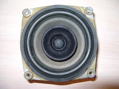

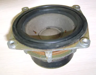

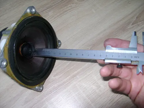

Конструкция рупора разработана для динамической головки 10ГДШ-1. Для 25ГДН-1-4 его следует подогнать. Подгонка заключается в поэтапном срезании его края, измеряя, после каждого срезания, АЧХ динамика. Операцию повторяют до тех пор пока не получат наиболее ровную кривую АЧХ в приделах средних частот. Срезав, примерно, 10 мм края рупора проводят измерения. Второе и последующие подрезания следует проводить очень аккуратно, срезая не более 3 - 1 мм (в порядке уменьшения). В итоге, боковая поверхность рупора внутри составила около 7 мм (от пылезащитного элемента колпачка до края обрезки) – рис. 6,а. Обрезку исполняют маникюрными ножницами, поскольку они оказались самым приемлемым инструментом для такого вида работы, имеют миниатюрные округленные режущие поверхности. Обрезанный край, для придания жесткости, пропитывается клеем БФ-2, немного разведенным этиловым спиртом.
Формирования рупора головки динамической 25ГДН-1-4 – процесс срезания
а)
Формирования рупора головки динамической 25ГДН-1-4 – измерение высоты стенки
б)
Формирования рупора головки динамической 25ГДН-1-4 – вид на этапе завершения
в)
Рис. 6. Формирования рупора головки динамической 25ГДН-1-4: а – процесс срезания; б – измерение высоты стенки; в – вид на этапе завершения.
