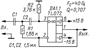

Расчёт необходимого значения выходного напряжения от УМ (Uвых) на частоте fн = 30 Гц при pmax = 100 дБ производится обычно с использованием АЧХ ЭДГ, установленного в корпусе АС с заданным АО. Такая АЧХ может быть смоделирована с достаточной для практики точностью при реализации ФВЧ второго порядка с fc = 40 Гц и Q = 0,707 по схеме Саллена-Кея [10], которая приведена на рис. 1.
Схема Саллена-Кея
Рис. 1. Схема Саллена-Кея

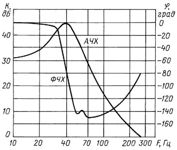

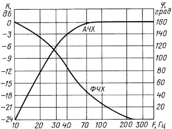

Результаты измерений АЧХ и ФЧХ для такого ФВЧ приведены в виде графиков на рис. 2. Эти измерения, как и все последующие, проведены на специальном звуковом оборудовании "A2 - Audio Measurement System" фирмы Neutrik.
График результатов измерений АЧХ и ФЧХ для ФВЧ
Рис. 2. График результатов измерений АЧХ и ФЧХ для ФВЧ

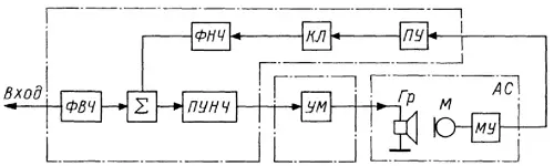

Упрощённая структурная схема системы ЗВ с применением ЭАОС приведена на рис. 3, где УМ - усилитель мощности; АС - громкоговоритель (Гр) с ЭДГ и микрофоном (М) с усилителем (МУ); ПУНЧ - полосовой усилитель напряжения низких частот; Σ - сумматор сигналов основного и от ЭАОС.
Рис. 3. Упрощённая структурная схема системы ЗВ с применением ЭАОС
Как видно из схемы рис. 3, ЭАОС образуется за счёт включения Гр в петлю ООС через датчик-микрофон. Как следует из рис. 3, при условии сохранения сквозного коэффициента усиления сигнала по напряжению для УМ Ку = 13,5 дБ = const, глубина и диапазон действия ЭАОС целиком определяются характеристиками ПУНЧ. При этом максимальная глубина ЭАОС ограничивается пределом устойчивости на ИНЧ (инфранизких частотах). Верхняя частота полосы действия ЭАОС выбирается из условия внесения минимальной временной (фазовой) задержки в цепи ЭАОС и определяется с учётом реального расстояния от датчика-микрофона до поверхности диффузора ЭДГ. Очевидно, что это расстояние не может быть меньше необходимого, соответствующего максимальномусмещению хmах = ±5,7 мм. Автором используется расстояние, равное 12 мм. При этом автор считает достаточным выполнение неравенства

Реальная практическая структурная схема системы ЗВ с применением ЭАОС, приведённая на рис. 4, отличается от упрощённой схемы на рис. 3 введением дополнительных функциональных узлов: ПУ - предварительный усилитель сигналов, обеспечивающий необходимое согласование с МУ при минимальном ухудшении отношения сигнал/шум и необходимое усиление по напряжению; КЛ - корректор Линкви-ца, обеспечивающий необходимую коррекцию АЧХ и ФЧХ сигналов в петле ЭАОС при большой её глубине и создании достаточного запаса по устойчивости на ИНЧ; ФНЧ - фильтр НЧ, ограничивающий сигналы с частотами, превышающими верхнюю частоту полосы действия ЭАОС; ФВЧ - фильтр ВЧ, ограничивающий систему от перегрузки сигналами ИНЧ.
Структурная схема системы ЗВ с применением ЭАОС
Рис. 4. Структурная схема системы ЗВ с применением ЭАОС

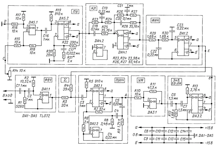

Полная принципиальная схема системы ЗВ с использованием ЭАОС, соответствующая структурной схеме на рис. 4, приведена на рис. 5, где в целях удобства рассмотрения взаимодействия всех элементов в системе УМ представлен в виде инвертирующего усилителя на ОУ DA3.1, а Гр, М и МУ - в виде ФВЧ на DA3.2, на выходе которого включён регулятор R14, позволяющий изменять глубину ЭАОС.
Принципиальная схема системы ЗВ с использованием ЭАОС
Рис. 5. Принципиальная схема системы ЗВ с использованием ЭАОС
Рассмотрим путь прохождения основного сигнала от источника, который начинается с ФВЧ второго порядка, реализованного по схеме Саллена-Кея на DA1.1 и С1, С2, R1, R2. Выбор частоты среза fc = 21,4 Гц произведён после анализа результатов измерений АЧХ по звуковому давлению с введённой ЭАОС. С выхода ФВЧ сигнал поступает на резистор R3, являющийся одним из элементов сумматора, и далее через конденсатор С3 на вход ПУНЧ. Этот конденсатор обеспечивает развязку по постоянному току неинвертирующего усилителя на DA2.1 от ФВЧ и элементов в цепи ЭАОС. Выбор номинальных значений элементов цепи R5С3 произведён исходя из их минимального влияния на АЧХ и ФЧХ при f<10 Гц.

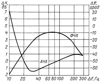

ПУНЧ реализован на ОУ DA2.1 и DA2.2, причём усилитель на DA2.1 обеспечивает необходимую глубину ЭАОС, а ФВЧ второго порядка с fc = 290 Гц, включённый в цепь ООС для DA2.1, задаёт верхнюю частоту полосы действия ЭАОС. Измеренные АЧХ и ФЧХ для ПУНЧ показаны на рис. 6.
Рис. 6. Измеренные АЧХ и ФЧХ для ПУНЧ
Выбор отношения сопротивлений резисторов R7/R6 и частоты среза fc = 290 Гц для ФВЧ на DA2.2 произведён с учётом обеспечения максимального усиления на частоте f = 40 Гц. Ограничения в крутизне ФВЧ вызваны проблемами с устойчивостью. С выхода ПУНЧ (точка А) сигнал поступает на вход УМ на ОУ DA3.1 и далее на эквивалент Гр на DA3.2 (см. рис. 1) с выводом (точка В) на регулятор глубины ЭАОС (R14).
Путь прохождения сигнала ЭАОС начинается от симметричного входа ПУ (точки С и D), реализованного на ОУ DA5.1 с коэффициентом усиления по напряжению Ку = 1. Последующее (основное) усиление происходит на неинвертирующем усилителе, собранном на ОУ DA5.2 с Ку=1+R22/R20. Конденсатор С16 исключает проникание на вход DA5.2 сигналов с постоянной составляющей от предшествующих каскадов, а его ёмкость выбирают с учётом малого влияния на АЧХ и ФЧХ в области нижней частоты действия ЭАОС. Элементы С17 и R21 служат для коррекции АЧХ и ФЧХ на верхней частоте полосы действия ЭАОС при её большой глубине.

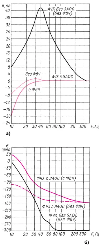

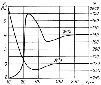

Следующий за ПУ корректор Линквица (КЛ) производит необходимую коррекцию АЧХ и ФЧХ, которые представлены на графиках рис. 7. Расчёт элементов КЛ произведён на основании анализа АЧХ (рис. 8,а) и ФЧХ (рис. 8,б) системы до введения ЭАОС, а также с учётом обеспечения малой неравномерности АЧХ, с максимальным провалом АЧХ на частоте fн = 30 Гц не более чем на 0,9 дБ. Завершающим звеном в цепи прохождения сигнала ЭАОС является ФВЧ второго порядка, реализованный по схеме Саллена-Кея на DA1.2 и С22, С23, R29, R30 с выбором частоты среза fc2 = 1,05·fc1 = 1,05·290 = 305 Гц, где fc1 - частота среза ФВЧ в ПУНЧ на DA2.2, равная 290 Гц.
Коррекция АЧХ и ФЧХ
Рис. 7. Коррекция АЧХ и ФЧХ
Расчёт элементов КЛ на основании анализа АЧХ (а) и ФЧХ (8,б)
Рис. 8. Расчёт элементов КЛ на основании анализа АЧХ (а) и ФЧХ (8,б)
Результаты измерений АЧХ и ФЧХ тракта прохождения сигнала ЭАОС от входа (точка С) до выхода (точка Е) приведены на графиках рис. 9. Выходной сигнал ЭАОС (в точке Е) через резистор R4 смешивается с основным сигналом на входе ПУНЧ. Выбранное соотношение сопротивлений резисторов R4/R3 ≈ 2 обеспечивает одновременно как достаточную помехозащищённость, так и достаточный запас по необходимому максимальному напряжению с выхода DA1.2 с учётом чувствительности системы (Uвх = 2,3 В) и большой глубины ЭАОС.
Рис. 9. Результаты измерений АЧХ и ФЧХ тракта прохождения сигнала ЭАОС от входа (точка С) до выхода (точка Е)

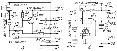

В качестве датчика может быть использован готовый измерительный микрофон, удовлетворяющий выше перечисленным требованиям, или микрофон самостоятельного изготовления. В последнем случае потребуется приобрести только капсюль от классического конденсаторного (например, МК-265 или AKG CK62-ULS) или электретного микрофона. Капсюль должен быть дополнен микрофонным усилителем (МУ), который, обычно с целью уменьшения проникновения различных помех, размещают в одном корпусе с капсюлем.
С учётом близкого расположения микрофона по отношению к поверхности диффузора ЭДГ, а значит, и получения достаточно большого сигнала с выхода МУ возможно существенное упрощение схемы МУ за счёт применения повторителя напряжения. Два возможных варианта схем таких МУ приведены на рис. 10, где использованы отдельные транзисторы либо интегральные микросхемы. Особенность этих МУ - высокое входное сопротивление для достижения низкой граничной частоты полосы ЗВ при совместной работе с источником сигнала в виде микрофона, являющегося в нашем случае ёмкостным датчиком с малой ёмкостью. Эта ёмкость вместе с резистором R1 определяет нижнюю частоту полосы измерения f ≈ 0,5...1 Гц при спаде АЧХ не более 0,2 дБ.
В МУ на рис. 10,а используется глубокая общая ООС по постоянному и переменному току за счёт соединения коллектора транзистора VT2 с истоком VT1, что обеспечивает стабилизацию режимов. Кроме того, в МУ имеется ещё и ПОС по напряжению с выхода 1 через резистор R1, что увеличивает входное сопротивление МУ до Rвх = R1/(1 - Ку), где Ку - коэффициент передачи по напряжению от входа (затвор VT1) до выхода 1. Падение напряжения на R3 задаёт напряжение смещения (Uзи) для VT1, обеспечивающее нулевой потенциал на выходе 1.
Варианты схем МУ
Рис. 10. Варианты схем МУ
Сопротивление резистора R4 подбирают по максимуму ослабления внешних помех (синфазных), действующих на линию передачи сигнала к симметричному входу устройства дальнейшего усиления сигнала (вход ПУ на схеме рис. 5). Минимальные помехи будут соответствовать равенству сопротивлений по переменному току для выходов 1 и 2 (относительно общего провода). Такое соединение выхода МУ с последующим устройством называют квазисимметричным. Стабилизатор на DA1 служит для уменьшения требований по амплитуде пульсаций от источника питания -U. В схеме МУ на рис. 10,а транзистор VT1 может быть заменён другим с близкими параметрами (напряжения отсечки и тока стока при Uзи = 0).
Транзистор VT2 также может быть заменён любым другим соответствующей структуры с малым уровнем шумов при h21э ≥ 200. В схеме МУ по рис. 10,б выходное сопротивление на выходе 1 достаточно близко к нулю, поэтому при квазисимметричном соединении с дальнейшим устройством усиления можно использовать общий ("нулевой") провод. В этом варианте также возможно применение других типов микросхем, удовлетворяющих требованиям по шумам и входному сопротивлению Rвх ≥ 1010 Ом.
Как видно из схем МУ на рис. 10, один из выводов капсюля подключается к минусовой цепи источника питания. При этом лучший результат в уменьшении проникновения помех достигается при соединении корпуса капсюля с источником питания, полярность которого может быть изменена на положительную с соответствующим изменением типа стабилизатора и его подключением.
