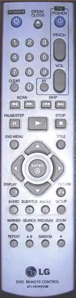

При эксплуатации домашнего кинотеатра (ДК) желательно управлять им с пульта ДУ, а их в быту набирается довольно много.
Рис. 1
В этой конструкции управление осуществляется с пульта ДУ DVD плейера, используя кнопки управления телевизором (см. фото на рис. 1).

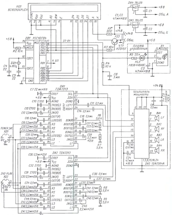

Схема устройства
Принципиальная схема устройства показана на рис. 2. Включение всех микросхем и модулей - типовое, рекомендованное производителями. Микросхема четырехканального УМЗЧ TDA7384 с максимальной кратковременной мощностью 4x25 Вт на нагрузке сопротивлением 4 Ом (при напряжении питания 14 В) пользуется популярностью не только у автолюбителей [1].
Рис. 2
Входные цепи организованы так, чтобы имелась возможность выбирать кнопкой AV источник звука и его режим по кольцу D2-D4-S2-D2 и т. д. Режим D4 используется при просмотре DVD фильмов, имеющих звуковое сопровождение формата 5.1. Режим D2 используется при просмотре DVD фильмов со звуковым сопровождением формата 2.0 и прослушивании аудиодисков; при этом реализуется режим стерео с "подсветкой". Режим S2 используется при приеме каналов со спутникового ресивера или любого другого источника стереосигналов.
В ДК применены две микросхемы звуковых процессоров TDA7313 (DA1, DA2), имеющие одинаковые адреса. С целью реализации преимуществ двухпроводной шины, экономии выводов портов микроконтроллера и обеспечения возможности регулировки баланса по фронту и глубине сигналы на усилитель мощности подаются с разных выходов микросхем TDA7313: на фронтальные каналы - с основных выходов одной микросхемы (DA1), а на тыловые - с дополнительных выходов другой (DA2).
Как видно из схемы, модуль жидкокристаллического индикатора (ЖКИ) питается выходным током порта микроконтроллера. Типовой ток потребления примененного модуля - около 1 мА, а нагрузочная способность выходов портов микроконтроллера ограничена 20 мА. Такое решение позволяет программно включать и выключать модуль и снимает все проблемы с инициализацией. Ключ на VT1 управляет светодиодом подсветки модуля ЖКИ. Ток подсветки - не более 50 мА; его устанавливают подбором резистора R1. Вывод 3 HG1 предназначен для регулировки контрастности индикатора, в моем экземпляре оказалось достаточным соединить его с общим проводом.
Выход RB1 микроконтроллера использован для автоматического управления питанием. Сразу после инициализации микроконтроллер устанавливает на нем высокий уровень. При срабатывании таймера или принудительном выключении питания уровень становится низким. Этот сигнал можно использовать для управления электромеханическим или электронным реле включения питания.

Никаких особых требований к деталям "обвязки" микросхем не предъявляется, однако в сигнальных цепях процессоров и усилителя не рекомендуется применять керамические конденсаторы с ненормированным ТКЕ групп Н50-Н90. Оксидные конденсаторы нужно проверить на емкость, утечку и допустимые значения ЭПС. Стабилизаторы можно заменить любыми маломощными, в том числе и на дискретных элементах. Узел фотоприемника - любого типа; важно лишь, чтобы его резонансная частота совпадала с несущей частотой сигналов ПДУ.
В устройстве применен однострочный модуль ЖКИ с размерами знакоместа 9,7x4,84 мм - BC1601DGPLCH. Применение однострочного модуля продиктовано желанием минимизировать высоту корпуса устройства. Данный модуль выполнен на основе контроллера KS0066 и имеет следующую особенность. Одна 16-символьная строка фактически состоит из двух, по 8 символов. Это несколько усложняет программное управление модулем, но уменьшает его стоимость.
В качестве HL1 применен малогабаритный сверхъяркий светодиод (например, синий НВЗВ-448АВСА) с током начального свечения менее 1 мА.

Данная конструкция разрабатывалась для DVD плейера LG DF599X со встроенным декодером многоканального звука. Если модель DVD плейера совпадает с авторской, то нужно учитывать, что для управления телевизорами разных производителей изготовителем плейера предусмотрено девять типов кодировок. В авторском варианте использована кодировка № 9 (она же зашита в модель системы Proteus). Выбор именно этой кодировки обусловлен тем, что структура ее команд в корне отличается от подавляющего большинства других.

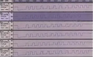

Рис. 3
На рис. 3 представлены осциллограммы команд для всех используемых в конструкции кнопок ПДУ. Наглядный анализ структуры этих сигналов оказался возможен с помощью программы для редактирования звука Audacity.
Из рис. 3 видно, что команды достаточно короткие - всего 12 информационных импульсов, из них только 8 - собственно, код кнопки. Длительности импульсов соотносятся как 4:2:1. Таким образом, самый короткий импульс интерпретируется как 0, удвоенной длительности - как 1 и учетверенной - стартовый. Четыре последних импульса можно использовать для обеспечения помехоустойчивости и идентификации стопа (высокий уровень). При отсутствии несущей на выходе фотоприемника всегда действует высокий уровень, поэтому активным будет низкий.
Помехоустойчивость обеспечивается троекратной передачей команды. При удержании кнопки генерируются сами команды, а не специальная кодовая комбинация, как в других кодировках. Числовые значения кодов кнопок, за исключением одной, образуют последовательный ряд, что позволяет очень просто организовать вычисляемый переход в программе. Таким образом, дешифрация команд получается чрезвычайно простой и надежной, за время эксплуатации (более года) не было ни одного сбоя.
Разумеется, можно использовать и другие ПДУ с другой кодировкой. Для этого нужно изучить структуру команд, измерить временные параметры и определиться с их интерпретацией.
