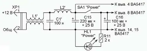

Однако прямое подключение усилителя к шине питания +12 В оказалось невозможным из-за большого уровня помех на этой шине. Поэтому была организована дополнительная фильтрация питания. Схема фильтра и его подключения к усилителю показана на рис. 1. Здесь XP1 - разъём питания привода CD-ROM, а конденсаторы С15, С16, светодиод HL1, резистор R11, выключатель SA1 и микросхема BA5417 - элементы УМЗЧ "Genius".
Рис. 1.  Схема фильтра и его подключения к усилителю
Дополнительный фильтр состоит из дросселей L1', L2' и конденсатора C1'. Он оказался достаточно эффективным при минимальном падении напряжения питания на нём [1]. Двухобмоточный дроссель L1' содержит 2x30 витков провода ПЭЛ диаметром 0,7 мм, а дроссель L2' - 9 витков такого же провода диаметром 1 мм. Конденсатор C1' - К73-9. В конструкции были применены готовые дроссели на кольцевых магнитопроводах от импульсных блоков питания.

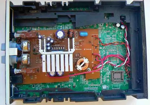

На рис. 2 изображён общий вид платы усилителя, установленной в корпус привода CD-ROM. К теплоотводу микросхемы BA5417 прикреплён дополнительный "флажок" для улучшения отвода тепла. Эта мера полезна при применении низкоомных динамических головок. Детали дополнительного фильтра размещены на плате усилителя, с которой удалены трансформатор и другие детали имевшегося на ней узла питания. Выводы дросселя L2' и конденсатор C1' впаяны в отверстия от выводов демонтированных диодов выпрямителя, а дроссель L1' установлен на освободившемся от трансформатора месте платы. Выводы этого дросселя не должны контактировать с проходящими рядом печатными проводниками. Поэтому печатные проводники аккуратно подрезаны, а затем восстановлены навесными проводами.

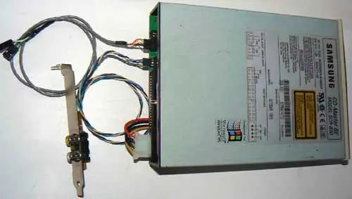

На рис. 3 показано, каким образом к приводу CD-ROM подключены разъёмы. Выходные разъёмы для соединения с громкоговорителями установлены на планке от сетевой карты, которую закрепляют в корпусе системного блока компьютера стандартным способом. Входной разъём усилителя соединяют экранированным кабелем с разъёмом F_AUDIO интегрированной звуковой карты материнской платы компьютера или с выходом подключённой к ней звуковой карты. Последний вариант позволяет получить лучшие результаты, хотя технические характеристики интегрированных звуковых карт постоянно улучшаются.

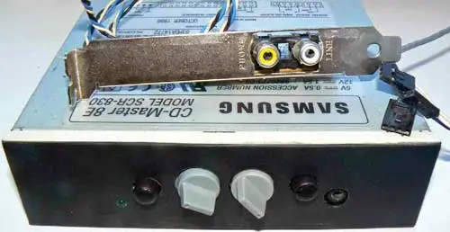

На рис. 4 приведён общий вид готового изделия. Отверстия в передней панели корпуса привода CD-ROM закрыты накладкой, изготовленной из упаковки DVD. Такое расположение оперативных регулировок усилителя даёт ряд эксплуатационных преимуществ.
