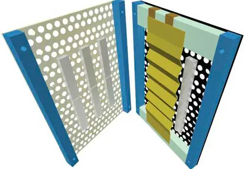

На рис. 1 представлена рассматриваемая конструкция в развёрнутом виде.
Конструкция в развёрнутом виде
Рис. 1. Конструкция в развёрнутом виде

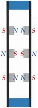

На рис. 2 показан вид на конструкцию сверху. Здесь на два перфорированных стальных листа толщиной 2 мм наклеены три ряда стержневых магнитов с указанной полярностью.
Вид на конструкцию сверху
Рис. 2. Вид на конструкцию сверху

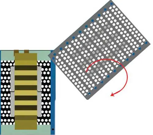

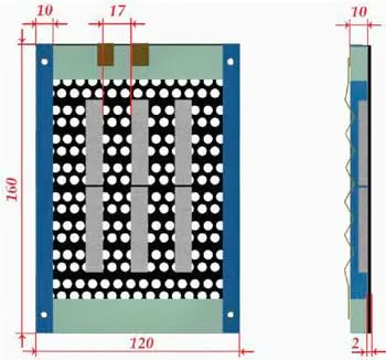

По двум краям каждого листа (рис. 3) закреплены стальные прутки квадратного сечения 10x10 мм. В них и в перфорированных листах просверлены отверстия, через которые проходят четыре шпильки, скрепляющие при окончательной сборке обе половинки магнитной системы.
Параметры конструкции
Рис. 3. Параметры конструкции

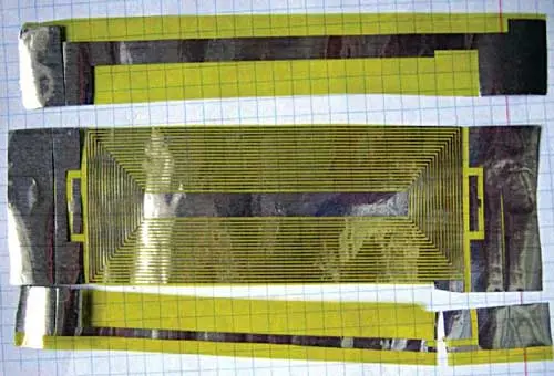

На фото рис. 4 видна подготовка (обрезка) мембраны с плоской катушкой. Внешнюю часть основы в том месте, где заканчивается печатный рисунок катушки, удаляют.
Подготовка (обрезка) мембраны с плоской катушкой
Рис. 4. Подготовка (обрезка) мембраны с плоской катушкой
Затем с помощью закреплённых на валах шестерён (например, от старых принтеров) проводится гофрирование мембраны (рис. 5). Полученная форма позволяет без проблем закрепить мембрану между магнитными системами, не ограничивая при этом её свободный ход.
Гофрирование мембраны
Рис. 5. Гофрирование мембраны

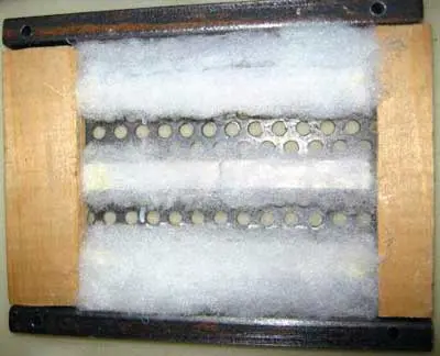

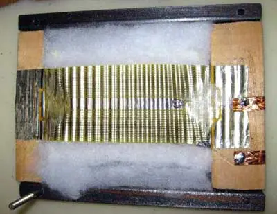

Перед приклеиванием мембраны на одной из половинок магнитной системы необходимо расположить, как показано на фото рис. 6, три демпфирующие прокладки из тонкого файбера (материал-утеплитель для одежды).
Демпфирующие прокладки из тонкого файбера
Рис. 6. Демпфирующие прокладки из тонкого файбера
Боковые прокладки должны немного касаться краёв мембраны, но не перекрывать всей поверхности излучения. Средняя демпфирующая полоска должна приходиться на широкую центральную проводящую дорожку.
После приклеивания плёнки и припаивания токоподводящих проводников к медным лепесткам-выводам (фото на рис. 7) образуется фронтальная половина необходимой конструкции.
Фронтальная половина
Рис. 7. Фронтальная половина

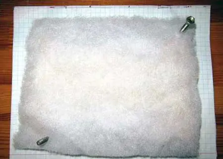

Затем сверху аккуратно укладывают ещё один слой тонкого файбера, закрывающего всю тыльную часть поверхности (фото на рис. 8). Таким образом формируются "центровка" и фактические воздушные зазоры между магнитной системой и мембраной с катушкой.
Ещё один слой тонкого файбера
Рис. 8. Ещё один слой тонкого файбера
Применение демпфирующих прокладок устраняет резонансы мембраны и позволяет получить чистый звук на частотах выше 450 Гц.

Шпильку наживляют гайкой на пару оборотов, затем обе половины магнитной системы поворачивают до совмещения остальных крепёжных отверстий, контролируя прохождение зон "слипания" магнитов. Наживлённая шпилька не позволит уйти половинам в неконтролируемое "слипание" при повороте. При правильно "сфазированных" магнитах собранные половины конструкции должны проявлять взаимно отталкивающую силу.

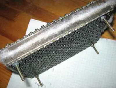

Фиксацию производят на оставшиеся шпильки, затем конструкцию равномерно стягивают (фото на рис. 10). В фиксируемом при сборке положении магнитной системы противоположно расположенные магниты создают силовые линии магнитного поля, направленные вдоль плоскости катушки и мембраны.
Сборка конструкции
Рис. 10. Сборка конструкции

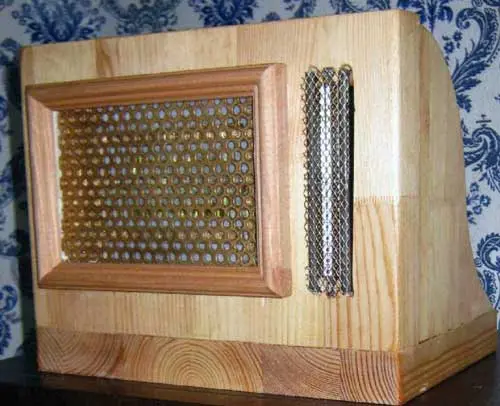

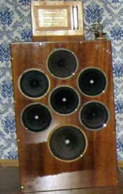

Готовая конструкция, показанная на фото рис. 11, изготовлена в двух экземплярах и в настоящий момент используется в составе трёхполосной АС (фото на рис. 12) в качестве СЧ-излучателей с полосой рабочих частот 800 Гц...10 кГц. Головки подключены через фильтры первого порядка, которые обеспечивают минимальные переходные и фазовые искажения.

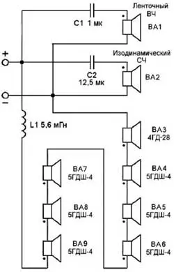

Низкочастотный групповой излучатель в каждом из каналов стереофонической АС выполнен из семи динамических головок, установленных в открытом корпусе. Динамические головки 5ГДШ-4 и 4ГД-28 (с сопротивлением звуковых катушек 4 Ом) электрически включены последовательно, как показано на схеме кроссовера на рис. 13. Такое включение позволяет получить нижнюю границу воспроизводимых частот от 52 Гц.
Схема кроссовера
Рис. 13. Схема кроссовера
Использование нескольких динамических головок с лёгкой подвижной системой в виде групповых излучателей даёт возможность получить быструю реакцию и для низкочастотных сигналов. Таким образом, по мнению автора, удалось сочетать классические динамические головки с изодинамиче-скими и ленточными излучателями. Малый ход диффузоров, вследствие сильно возросшей общей площади и малой подводимой для отдельной головки мощности, предполагает и небольшие нелинейные искажения на низких частотах.
При эксплуатации подобной АС мощность, достигаемая распространёнными УМЗЧ (50...60 Вт на нагрузке сопротивлением 4 Ом), фактически не будет превышать 10...15 Вт.
