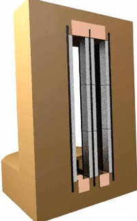

Самодельная ленточная СЧ-головка собрана на деревянном основании и представляет собой небольшой щит с прорезью и подставку. Магниты, используемые в системе, приклеены эпоксидным клеем на стальные полосы толщиной 3 и шириной 20 мм. Магниты укладывают вплотную к краю полосы. Внешний вид и геометрические размеры представлены на рис. 1-3.
Внешний вид и геометрические размеры устройство
Рис. 1. Внешний вид и геометрические размеры устройство
Рис. 2. Внешний вид и геометрические размеры устройство
Рис. 3. Внешний вид и геометрические размеры устройство
Важно, чтобы стальные полосы с наклеенными на них магнитами после монтажа в щит выступали за пределы деревянной основы на 5 мм. Таким образом, когда лента будет натянута, она окажется как раз посередине магнитного потока, в 5 мм от переднего и заднего края ряда магнитов.

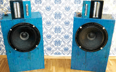

В настоящее время изготовленная пара ленточных СЧ-головок эксплуатируется в составе трёхполосной стереофонической АС (рис. 7). ВЧ-звено - самодельные ленточные головки [2]. В полосе НЧ - головки 2А-12У4 в оформлении ЗЯ с внутренним объёмом 68 л.
Размеры корпусов - 300x485x765 мм. Материал - фанера толщиной 20 мм. Между фронтальной и тыловой панелями вставляют распорку из деревянного бруска 30x40 мм.
Трёхполосная стереофоническая АС
Рис. 7. Трёхполосная стереофоническая АС

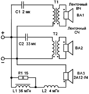

В кроссовере АС (рис. 8) частоты разделения фильтров первого порядка - 600 Гци 10 кГц.
Динамическая НЧ-головка 2А12-У4 имеет более высокую чувствительность, чем ленточные СЧ- и ВЧ-головки с согласующими трансформаторами. Корректирующее звено первого порядка на элементах R1, L1 выравнивает общее звуковое давление и компенсирует спад АЧХ на самых низких частотах. В этом случае при небольших размерах закрытого ящика можно получить эффективную полосу воспроизведения ЗЧ выше частоты 35 Гц и иметь гораздо лучшую переходную характеристику, чем в оформлении ФИ. В данном случае это существенно, так как СЧ- и ВЧ-излучатели обладают очень быстрым откликом и нужна "поддержка" НЧ-головки с возможно большей скоростью перемещения диффузора - с так называемым "быстрым басом".
Кроссовер АС
Рис. 8. Кроссовер АС
