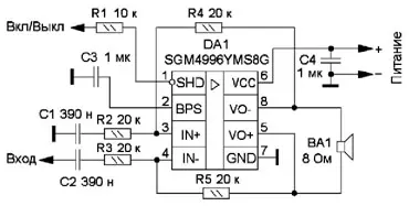

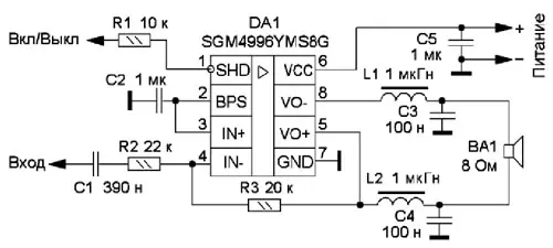

Рассматривать схему и работу собственно усилителя не имеет смысла, так как похожие конструкции уже подробно рассматривались на страницах журнала, например в [1]. Рекомендуемая схема включения микросхемы SGM4996 в корпусе TDFN8 приведена на рис. 1.
Схема включения микросхемы SGM4996 в корпусе TDFN8
Рис. 1. Схема включения микросхемы SGM4996 в корпусе TDFN8
Эта схема и планировалась для изготовления микросборки. Есть лишь одно важное замечание. В цепи управления режимом "Standby" установлен резистор с позиционным обозначением R1. В техническом описании микросхемы производитель рекомендует, чтобы сопротивление этого резистора было не менее 10 кОм. Обратите на это внимание при повторении конструкции.

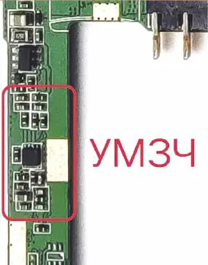

Хотелось бы отметить, что разбирать сделанные на заводе платы порой не менее увлекательное и познавательное занятие, чем разрабатывать и изготавливать собственные. Не стал исключением и вышедший из строя сотовый телефон, ставший донором деталей, в том числе и микросхемы (рис. 2). Восстановленная по печатной плате схема УМЗЧ (рис. 3) и была использована как основа для изготовления микросборки. Здесь было выявлено одно интересное техническое решение китайских инженеров, это - исполнение цепочки Буше-Цобеля L1C3 и L2C4). Наиболее частый вариант её реализации - последовательная цепь из резистора и конденсатора, подключенная параллельно динамической головке. В более полной цепи Буше-Цобеля перед цепью из резистора и конденсатора установлена катушка индуктивности. Инженеры из Поднебесной выбрали вариант такой цепи без резистора. Подобные схемы можно встретить, но очень редко. В принципе, в маломощных УМЗЧ номинал резистора этой цепи нередко всего лишь 1 Ом. Так как с усилителем, имеющим максимальную выходную мощность 1,3 Вт, гнаться к показателям Hi-End аппаратов бессмысленно, в условиях ограниченных размеров печатной платы, почему бы и не принять такое решение как вполне приемлемое. Поэтому микросборка УМЗЧ была собрана по схеме на рис. 3.

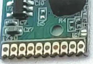

С элементной базой и схемотехникой будущего усилителя мы определились довольно легко. А вот сам процесс изготовления контактов для будущей микросборки - задача для радиолюбителя нетривиальная. В настоящее время широкое распространение получила технология пайки плат с так называемыми торцевыми контактами - Halfcut/ Castellated holes (рис. 4), которые представляют собой металлизированные полуотверстия. Но металлизация отверстий - непростая для радиолюбителей технология. Казалось бы, надо забыть про этот вариант контактов для микросборки. Но путём небольшой модификации подхода к реализации такой задачи он оказывается в техническом исполнении даже проще, чем запрессовка наборных штифтов (из множества слоёв медной фольги) в отверстия.

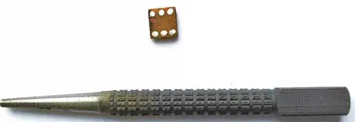

В качестве будущих боковых (торцевых) контактов можно использовать медный провод диаметром 1 мм. Кроме того, подойдут и медные лужёные штырьки со старых плат, выполнявших функцию контрольных точек при налаживании электронного прибора на заводе. Например, с платы старого телевизора. Они несколько толще - от 1,1 до 1,5 мм. Для нашей микросборки понадобится нарезать из таких штырьков шесть отрезков длиной 2 мм (с учётом толщины печатной платы в 1,5 мм). По одному устанавливаем штырьки в отверстия и расклёпываем их. В процессе клёпки длина штырька будет уменьшаться, а из-за деформации металла увеличится толщина и произойдёт его самофиксация в отверстии. В совокупности с создавшимися при клёпке шляпками это обеспечит надёжное крепление будущего вывода внутри отверстия в плате. Верхнюю шляпку клёпки можно больше не трогать, а нижнюю необходимо сточить до выравнивания с плоскостью платы. С помощью инструмента, под названием бородок, шляпки штифтов приобретают особенно красивую округлую форму. Только удары не должны быть сильными, поскольку медь - очень мягкий металл.

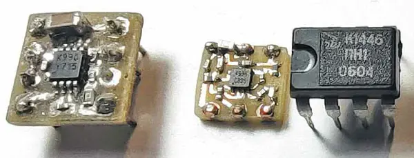

Далее с помощью пайки делаем верхнее соединение клёпки в отверстии с печатным проводником печатной платы, создавая в дополнение к механическому ещё и надёжное электрическое соединение. На следующем этапе формируем необходимые нам по замыслу торцевые металлические контактные поверхности микросборки. Для этого надфилем постепенно и аккуратно стачиваем боковые стороны платы до открытия тела медного штырька на ширину 0,5 мм (рис. 6). Хотя это и неполуотверстие, как на заводе, но отличный боковой контакт получился. Далее поверхность покрываем флюсом и облуживаем. После монтажа деталей микросборка готова. На рис. 7 она показана в центре. Итоговые размеры печатной платы - 7,5x7 мм.

Теперь такую микросборку можно легко устанавливать на плату разрабатываемого вами устройства. К тому же делать это будет удобнее паяльником, нежели феном, и нет риска повредить микросхему. Также, на основе чертежа платы, легко создать шаблон контактных площадок микросборки в программе и использовать его в своих проектах.

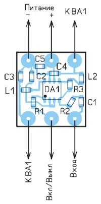

Чертёж печатной платы показан на рис. 8. Применены элементы для поверхностного монтажа типоразмера 0402. Схема размещения элементов на плате показана на рис. 9.
