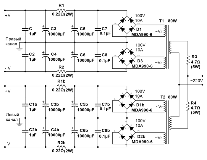

Блок питания УМЗЧ с раздельными каналами
Чисто теоретически, двуканальные системы могут легко питаться от одного источника (око которых речь шла выше). По факту так и есть в большинстве случаев. Однако, для высококачественных аудиосистем это неприемлемо.

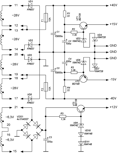

Сама схема БП может выглядеть следующим образом.
Сама схема БП
Рис. 1. Сама схема БП
Все номиналы подробно освещены на схеме.
Такой БП разрабатывался специально для усилителей класса Hi-End. Его преимущество заключается в том, что использование отдельных трансформаторов для каждого плеча (канала) усиления, позволяет существенно снизить эффект подмагничивания сердечника, которое характерно для всех двухполупериодных схем выпрямления.
Здесь же питание становится заметно стабильнее.
Для более мощных потребителей можно организовать питание раздельных каналов идентичными усилителями на импульсных трансформаторах. Только в этом случае лучше избежать общего сердечника и собрать просто два одинаковых трансформатора.

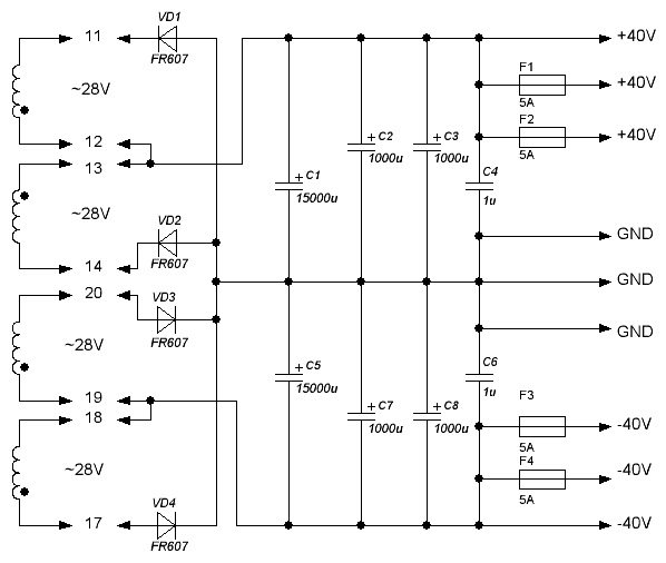

БП на готовых трансформаторах
Наверное, самая большая проблема во всех мощных БП, особенно импульсных – намотка трансформаторов. Они требуют правильного расчёта, соблюдения технологии сборки, главное, опыта. А последний у обывателей – редкость.
Логичное решение – собрать схему на готовых трансформаторах. Например, на ТА196 или ТА163 (они не импульсные!).
БП с двухполупериодным полу-мостовым выпрямителем.
Схема БП с двухполупериодным полу-мостовым выпрямителем
Рис. 2. Схема БП с двухполупериодным полу-мостовым выпрямителем
Указанный трансформатор можно легко заменить на аналоги с четырьмя одинаковыми вторичными обмотками (например из серий ТАН, ТН, ТПП или ТА).
