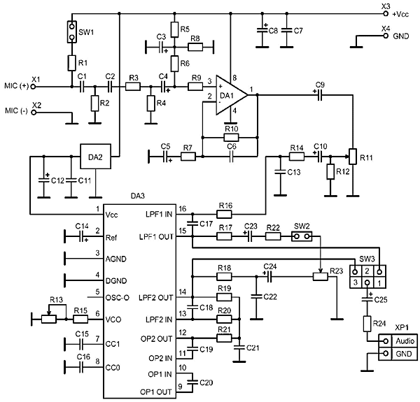

Электронный ревербератор - это несложное и надежное устройство обработки звука или речи, с помощью которого можно придавать источнику звукового сигнала (например, фонограмме) эффект "эха" или эффект "объемного звука". Предусмотрена возможность регулировки задержки сигнала до 100 мс. В качестве входного источника сигнала можно использовать линейный выход звуковоспроизводящего устройства или микрофон. Ревербератор послужит основой для самодельного усилителя-караоке! Устройство имеет небольшие габариты, малое потребление тока, простое в сборке и настройке.
    Общий вид устройства показан на рис.1, схема электрическая - на рис.2.

Принципиальная схема
Рис.2. Принципиальная схема ревербератора

    Ревербератор состоит из двух объединенных блоков: блока предусилителя и блока самого ревербератора. Блок предусилителя выполнен на ОУ 4558 или 358 (DA1). Коэффициент усиления выбран около 40 дБ (определяется отношением R10/R7) в расчете работы предусилителя напрямую с микрофоном. Если в качестве источника сигнала используется линейный выход звуковоспроизводящего оборудования (250 мВ), рекомендуется снизить коэффициент усиления до 6 дБ (резистор R7=22 кОм). Потенциометр R11 предназначен для регулировки уровня сигнала, снимаемого с предусилителя. При использовании электретного микрофона переключатель SW1 необходимо замкнуть, а при использовании динамического микрофона - разомкнуть.
    Блок ревербератора выполнен на базе специализированной ИМС НТ8970, состоящей из дельта-модулятора/демодулятора, необходимых фильтров, генератора и участка памяти емкостью 20 Кб. ИМС может работать в одном из двух режимов - "эхо" (echo) или "объемный звук" (surround).
    При использовании эффекта "эхо" необходимо установить все электронные компоненты согласно перечню и принципиальной схеме. Потенциометром R13 устанавливают время задержки эффекта "эхо", а R23 определяет глубину эффекта (глубина обратной связи). Переключатель SW2 необходимо замкнуть, а SW3 - перемкнуть джампером в положении 1-2.
    При использовании эффекта "объемный звук" переключатель SW2 необходимо разомкнуть, а SW3 - перемкнуть джампером в положении 2-3. Или просто не устанавливать элементы С22, С23, С24, R23 и R18. Потенциометром R13 устанавливают время задержки эффекта "объемный звук".
    Напряжение питания подается на контакты Х3(+), Х4(-). Микрофон (лин. выход) подключается к контактам Х1(+), Х2(-).
    Устройство имеет стандартный линейный выход (разъем ХР1 типа "тюльпан"). К нему можно подключить, например, усилитель мощности или последующий каскад обработки сигнала.

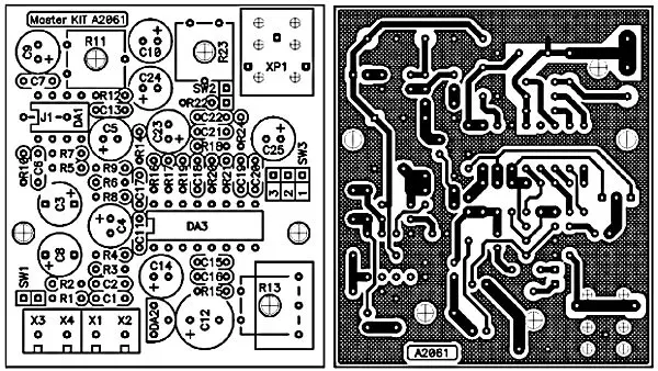

    Конструктивно ревербератор выполнен на печатной плате из фольгирован-ного стеклотекстолита размерами 64x56 мм. Конструкция предусматривает установку платы в корпус, для этого на плате имеются монтажные отверстия под винты 2,5 мм.
    Для удобства подключения питающего напряжения и источника сигнала на плате предусмотрены посадочные места под штыревые контакты или клемм-ные винтовые зажимы.
    Печатная плата и расположение элементов на ней показаны на рис.3.
Рис.3. Печатная плата и расположение элементов ревербератора
    Правильно собранное устройство настройки не требует.

    Ну и намаялся я с запуском схемы, оказалось Киты вставили "капкан",шоб самим не паять а покупать у них,на схеме нехватает перемычки между деталями R16,R17,C23,печатку делал свою,все работает отлично,имс стоит 1,2у.е. бери хоть вагон.

    для тех кто будет повторять - микросхему можно заменить на аналог(уже призабыл). А в печатке есть КЗ.
