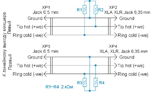

Для снижения шумов и помех желательно использовать квадропольный кабель, использование которого [1] позволяет снизить помехи с частотой сети в несколько раз по сравнению с традиционной экранированной витой парой для дифференциального аудиосигнала. В связи с относительной редкостью и необходимостью покупки под заказ и немалой стоимостью квадро-польного кабеля [2], а также трудностью переделки и замены существующих кабелей для пере-дачи аудиосигнала предлагается способ снижения помех на аудиосигнал без замены кабеля. Одной из причин, вносящих большой вклад в попадание помех и шумов при передаче аудиосигнала по межблочным кабелям, является высокое входное сопротивление усилителя (десятки килоом и более). Если искусственно уменьшить входное сопротивление усилителя до близкого к минимальному значению с учётом нагрузочной способности источника сигнала, при котором уровень выходного сигнала с источника не будет искажаться, можно существенно уменьшить шумы и помехи в передаваемом аудиосигнале, возникавшие ранее в межблочных кабелях. Особенно это заметно при воспроизведении звука через акустические системы. Так, например, для кабеля, подключаемого к линейному выходу микшера с каскадом на ОУ, на конце кабеля была подключена искусственная нагрузка - резисторы R1-R4 сопротивлением 2 кОм (рис. 1).
Рис. 1.

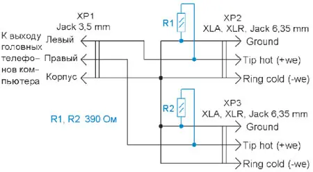

Выход компьютера для головных телефонов обычно рассчитан на типовое сопротивление динамических телефонных капсюлей 38 Ом. Аналогично опробовано подключение искусственной нагрузки - резисторов R1, R2 сопроти-лением 390 Ом в кабеле для головных телефонов (рис. 2).
Рис. 2.
Все дополнительные резисторы установлены на выводах разборных штекеров или гнёзд, смонтированных на кабелях.
