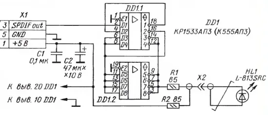

Схема адаптера приведена на рис. 1. Сигнал S/PDIF с соответствующего разъема материнской платы инвертируется и усиливается шестью буферными элементами микросхемы DD1 с повышенной нагрузочной способностью. Выходной ток одного элемента в состоянии логического нуля может достигать 24 мА. Резисторы R1 и R2 необходимы для ограничения тока светодиода и защиты от замыканий. Сопротивление R1 и R2, возможно, потребуется подобрать, чтобы адаптер устойчиво работал при удалении светодиода на расстояние 10...20 мм от оптического разъема. В качестве светодиода оптимально использовать сверхъяркий с длиной волны 640...660 нм. В качестве DD1 может быть применена любая микросхема ТТЛ с достаточной нагрузочной способностью и быстродействием, необходимым для передачи сигнала частотой до 6 МГц. Схема адаптера соответственно должна быть изменена.

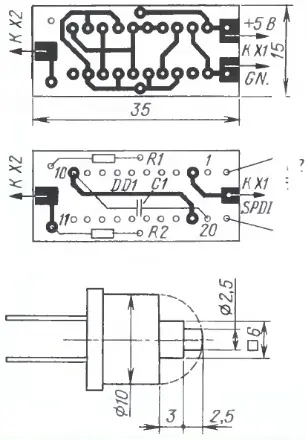

Рис. 2     Рис.3
На рис. 2 приведен чертеж печатной платы адаптера размерами 35x15 мм Конденсаторы устанавливают навесным монтажом (С1 припаян к выводам микросхемы).
Светодиод L-813SRC-F желательно доработать согласно рис. 3 для того, чтобы установить его непосредственно в оптический разъем аудиоаппаратуры.

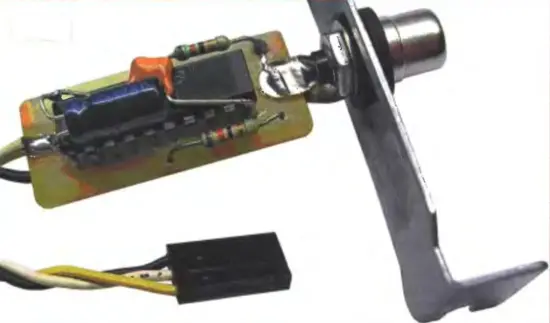

Рис. 4
На рис. 4 приведена фотография размещения адаптера на стандартной планке компьютера. Для этого в ней необходимо просверлить отверстие под разъем RCA. Оба контакта разъема должны быть изолированы от планки и корпуса компьютера.

Учитывая волновое сопротивление витой пары, близкое к 100 Ом, резистор R2 лучше расположить со стороны нагрузки витой линии, вблизи светодиода HL1.
