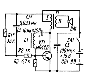

1. Схема "соловьиных трелей"
Основой данной схемы является блокинг-генератор на одном транзисторе. Блокинг-генератор состоит из двух цепей. В первой находятся: конденсатор С2 и дроссель L1. Эти компоненты отвечают за тональность генерируемых звуковых частот. Вторая часть схемы, состоящая из конденсатора С1 и резисторов R1 и R2, отвечает за промежутки между трелями.
Схема соловьиных трелей
Резисторы задают режим роботы транзистора в этой схеме. Трансформатор Т1 был взят из конструкции отечественных небольших приемников на транзисторах. Дроссель L1 выступает в качестве первичной обмотки от согласующего трансформатора, который также был взят из приемника. Динамик на 8 Ом любой, был использован 0,25 ГД-10. Транзистор любой, подходящий по структуре. В качестве источника постоянного напряжения могут выступать, как батарейки и аккумуляторы, так и самодельные блоки питания. Напряжение от 9 В до 12 В.
Ввиду того, что данная схема не является проблематичной для сборки, то и располагать компоненты можно навесным монтажом или на макетной плате. Все электронные компоненты можно использовать, как новые, так и из старой техники, главное, чтобы они были рабочие.
Было замечено, что звук трели во многом зависит от номиналов элементов схемы, а также от самих компонентов. Тональность следует регулировать, меняя конденсатор С3 в пределах 4.7 мФ и до 33 мФ. Продолжительность генерируемого звука зависит от резистора R1 (47 – 100 кОм) и конденсатора С1 (0,022 – 0,047 мФ). Вместо постоянного резистора R3 можно установить подстроечный или переменный на 15 кОм резистор, которым регулируется правдоподобность трели.
Также, данную схему можно использовать в качестве дверного звонка, к примеру. Для этого потребуется лишь увеличить емкость конденсатора С3 до 2000 мФ.

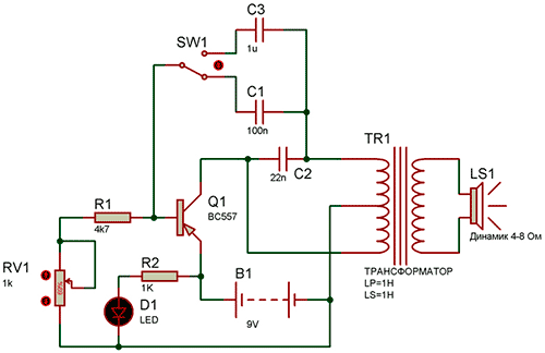

2. Схема "Автоматная очередь"
Cхема - Автоматная очередь
Данная схема имитирует выстрелы автомата. Для регулировки тона генерируемого звука и его частоты используется переменный резистор PV1, который может регулироваться в пределах 1 – 22 кОм. Модель транзистора не критична и можно использовать любой другой по схожей структуре, или аналоги указанного. Частота издаваемых звуков также зависит от емкости конденсаторов. С их значениями можно поэкспериментировать, для достижения результата, который будет интересен.
Питание происходит от источника постоянного напряжения 7 - 9 Вольт. Трансформатор был изъят из приемника времен СССР и состоит из двух обмоток. Первичная – со средней обмоткой, приблизительно по 30 витков на каждую, можно до 50. Вторичная обмотка от 100 до 150 витков. Резистор R2 и светодиод служат для индикации подачи питания. В принципе, их отсутствие не критично для схемы, и при желании, их можно исключить.
Дополнительных настроек не требуется. В случае неисправности устройства, следует тщательно проверить места пайки и работоспособность каждого элемента в отдельности. Данная схема – отличное решение для детской игрушки, которую можно собрать самостоятельно и поместить в соответствующий корпус. Великолепный подарок, как для своих детей, так и для детей знакомых.
