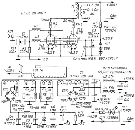

Схема усилителя
Схема одного канала стереофонического усилителя с блоком питания представлена на рис. 1. Это однотактный усилитель мощности на двух пентодах, включённых параллельно, без ООС, с фиксированным смещением, обеспечивающим анодный ток каждой лампы 30 мА. Можно использовать и автоматическое смещение. Для этого в цепь катода каждой лампы следует включить резистор сопротивлением 68...100 Ом (подбирают для каждой лампы по анодному току) мощностью 0,5 Вт, зашунтированный оксидным конденсатором ёмкостью 500...1000 мкФ на номинальное напряжение 16 В. От качества этого конденсатора в значительной степени зависит звучание. Третью сетку при этом соединяют с катодом, туда же нужно присоединить и нижний по схеме вывод стабилитрона VD7.
Схема канала стереофонического усилителя с блоком питания
Рис. 1. Схема канала стереофонического усилителя с блоком питания
Пентод 6П9 на выходе УМЗЧ - определённый вызов современным представлениям, в соответствии с которыми считается, что хорошее звучание можно получить, применяя только триоды либо пентоды и тетроды в триодном включении. Действительно, триод более линеен и его внутреннее сопротивление меньше (соответственно меньше и индуктивность первичной обмотки выходного трансформатора). Но максимальная выходная мощность такого усилителя на 6П9 снижается, уменьшается и чувствительность. С другой стороны, существует немало сторонников пентодных усилителей, утверждающих, что музыкальные произведения определённых жанров лучше звучат именно с пентодными усилителями. Кроме того, главный козырь описываемого усилителя в том, что он однокаскадный, а перевод ламп в триодный режим потребует второго каскада усиления. И сложно сказать заведомо, что будет звучать лучше: двух- либо трёхкаскадный УМЗЧ на триоде или однокаскадный на пентоде [4].
Нужно отметить, что при параллельном включении ламп требуется их подбор. Ведь в таком усилителе лампы работают как бы "дуэтом". И результат во многом зависит от того, насколько хорошо они подобраны, сделать это самому несложно, имея возможность их выбора; 6П9 - лампа не дорогая.
Основное отличие схемы усилителя на рис. 1 от приведённой в [3] - это наличие стабилизатора напряжения для второй (экранирующей) сетки. Контрольное прослушивание показало, что введение стабилизатора заметно улучшило звучание. Дело в том, что линейность пентода очень сильно зависит от стабильности напряжения на второй сетке, а на больших амплитудах сигнала напряжение на второй сетке тоже начинает меняться. Конденсатор фильтра между сеткой и общим проводом не всегда справляется с таким явлением (на самых низких частотах).
В этой конструкции применён параметрический стабилизатор на шести стабилитронах КС524Г и одном КС512А на общее напряжение 150 В. Цепь стабилитронов зашунтирована конденсаторами МБГО ёмкостью 4 мкФ и оксидным ёмкостью 100 мкФ на 160 В (Jamicon).
Вместо цепи стабилитронов можно применить один КС650А. При этом для двух каналов необходимо подобрать два с нужным напряжением стабилизации и установить их на теплоотводы (рассеиваемая мощность - 1,5...2 Вт).
Стабильное напряжение для второй сетки можно обеспечить также с ламповым (на СГ13П) или транзисторным стабилизатором.
Резисторы R3, R4 в анодных цепях служат для контроля анодного тока при налаживании. Падение напряжения на них в милливольтах численно равно току анода в миллиамперах. После налаживания их можно исключить.
Выключатель питания SA1 включён последовательно с сетевой обмоткой трансформатора. Для увеличения срока службы ламп, с целью их защиты от подачи анодного напряжения в непрогре-том состоянии, непосредственно в цепь анодного напряжения установлен ещё один выключатель SA2.

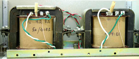

В данной конструкции применены самодельные выходные трансформаторы (рис. 2) на броневом ленточном магнитопроводе из стали Э310, соответствующем типоразмеру ШЛ20х32, площадь сечения - 6,4 см2.
Самодельные выходные трансформаторы
Рис. 2. Самодельные выходные трансформаторы
Он наиболее близок к трансформатору ОСМ1-0,063 промышленного производства. Для первичной обмотки использован обмоточный провод диаметром 0,23 мм, для вторичной - 1 мм. Для указанного на схеме режима работы сопротивление нагрузки, приведённое к первичной обмотке, немного более 4,8 кОм. Индуктивность первичной обмотки для расчётной граничной частоты fн = 40 Гц должна быть 19...20 Гн, что соответствует примерно 5000 витков. Коэффициент трансформации n = 31 для нагрузки сопротивлением 4 Ом и n = 22 - для 8 Ом. В одном слое катушки можно уложить до 180 витков первичной обмотки и до 40 витков вторичной обмотки. Таким образом, 5040 витков первичной обмотки можно намотать в 22 слоя, а 160 витков вторичной (для нагрузки 4 Ом) - в четыре слоя. Добавив к ней ещё 69 витков, трансформатор можно использовать на нагрузку 8 Ом. Учитывая, что добавочная обмотка предназначена для нагрузки 8 Ом, её можно намотать более тонким проводом.
Для получения достаточной широкополосности усилителя обмотки выходного трансформатора должны быть оптимально секционированы. Секционирование уменьшает индуктивность рассеивания трансформатора, но чрезмерное секционирование приводит к росту межобмоточной ёмкости, а также к ограничению полосы пропускания в области высоких частот. Ёмкость можно снизить, увеличивая толщину межобмоточной изоляции, но при этом уменьшаются коэффициент заполнения и потокосцепление между обмотками. Триод обладает малым внутренним сопротивлением; для него основной проблемой является индуктивность рассеяния, поэтому первичную обмотку триода разбивают на 4-5 (а то и более) секций, между которыми укладывают секции вторичной обмотки, которые, обычно, соединяют параллельно. Внутреннее сопротивление пентода велико, влияние индуктивности рассеяния незначительно. Основной проблемой для него является межобмоточная ёмкость, поэтому чрезмерное секционирование, наоборот, может ограничить полосу пропускания. В отличие от усилителей на триодах, трансформаторы пентодных усилителей не подвергают значительному секционированию. Во многих пентодных усилителях середины прошлого века вторичную обмотку просто укладывали между половинками первичной обмотки. По этой же причине, если анодное напряжение выходной лампы не превышает нескольких сотен вольт, в качестве межобмоточной изоляции лучше использовать бумагу, а не лавсан, фторопласт и иные синтетические материалы.
В данной конструкции применён следующий способ укладки: вначале уложено шесть слоёв первичной обмотки по 180 витков в слое (1080 витков), затем два слоя вторичной (80 витков), потом 11 слоёв первичной обмотки (1980 витков), ещё два слоя вторичной и остальные 11 слоёв первичной обмотки. Затем домотано 69 витков для обмотки на нагрузку 8 Ом. Между собой включают последовательно не только секции первичной обмотки, но и вторичной. При таком секционировании вторичную обмотку удобнее наматывать отрезками провода относительно небольшой длины. Кроме того, секции вторичной обмотки невозможно сделать одинаковыми, наводимые в них ЭДС всегда немного отличаются. Последовательное соединение обмоток снимает эту проблему.
Каждую следующую секцию обмотки начинают наматывать с той стороны, где закончилась предыдущая. Таким образом, первичная обмотка содержит 5040 витков, вторичная - 160 + 69 витков. Намотку производят виток к витку. Межслойная изоляция - один слой обычной бумаги (например, из тетради), межобмоточная - два-три слоя. Ленты изоляции должны быть на 5 мм шире расстояния между щёчками. По их краям ножницами делают насечки для того, чтобы они легли между щёчками без складок. Это надёжно изолирует слои и секции друг от друга.
Для уменьшения влияния подмаг-ничивания постоянным током обмоток магнитопровод трансформатора собирают с зазором. С этой целью между его П-образными частями кладут вставки из бумаги толщиной 0,1 мм. В зависимости от качества используемой в трансформаторе стали, окончательную толщину прокладки можно подобрать на финальном этапе налаживания усилителя по минимуму искажений и сохранению уровня сигнала на самых низких частотах, наблюдаемому на экране осциллографа.

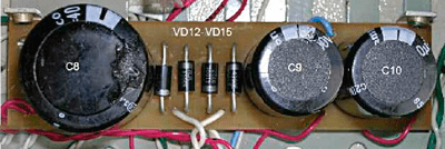

В анодном выпрямителе применены диоды MUR4100E, также можно использовать любые "быстрые" диоды на соответствующее напряжение. Из отечественных подойдут КД226В-КД226Е. В этом случае параллельно каждому диоду полезно подключить конденсатор ёмкостью 10 нФ на номинальное напряжение не менее 400 В. В выпрямителе смещения можно использовать любые выпрямительные диоды. Стабилитрон VD16 - любой на напряжение стабилизации 5...6 В, например КС156А.
Подстроечные резисторы R11, R12 - СП4-1 (СПО-0,15), подойдут очень удобные многооборотные СП5-2, СП5-3. Постоянные резисторы - МЛТ, С2-23 или их аналоги. В анодном выпрямителе желательно использовать конденсаторы Jamicon или Samsung.

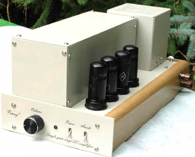

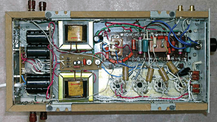

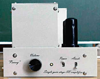

Конструкция усилителя
Усилитель собран на П-образном шасси размерами 335x150x50 мм. На верхней части шасси, прикрытой дюралюминиевой фальшпанелью, размещены трансформаторы и лампы. Сетевой трансформатор прикрыт стальным кожухом размерами 90x90x100 мм. Вокруг выходных трансформаторов, по углам, установлены стойки квадратного
сечения, к которым прикреплены дюралюминиевые пластины, прикрывающие выходные трансформаторы. Получившийся короб имеет внешние размеры 90x94x240 мм. По периметру шасси облицовано отделочным ламинированным уголком с внешними габаритами 50x174x352 мм (рис. 3). Облицовка - из дубовых или берёзовых дощечек, покрытая лаком, только прибавит изделию респектабельности.
Внешний вид усилителя
Рис. 3. Внешний вид усилителя
В задней части корпуса расположены клеммы для подключения проводов кабелей к АС. На лицевой части шасси установлены регулятор громкости, выключатели анодного и сетевого напряжения, индикаторный светодиод. Лицевая часть также прикрыта дюралюминиевой фальшпанелью размерами 58x184 мм. Все металлические поверхности покрашены термопорошковым способом. Надписи нанесены методом лазерной гравировки и зачернены (рис. 4).
Рис. 4. Внешний вид усилителя
Разводка проводов и монтаж усилителя внутри шасси показаны на рис. 5.
Рис. 5. Разводка проводов и монтаж усилителя внутри шасси

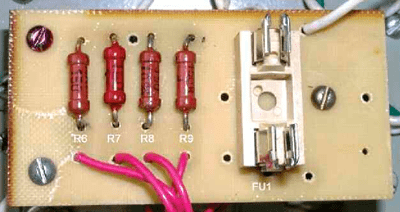

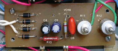

Сборку усилителя начинают с установки ламповых панелей, сетевого и выходных трансформаторов, дросселей, плат блока питания и разводки накальных цепей, которые проведены толстыми (сечением 0,5 мм2) свитыми проводами. Цепи накала максимально удалены от входных цепей усилителя. Все детали блока питания смонтированы на трёх печатных платах рис. 6 - рис. 8.
Детали блока питания на печатной плате
Рис. 6. Детали блока питания на печатной плате
Рис. 7. Детали блока питания на печатной плате
Рис. 8. Детали блока питания на печатной плате
Часть мелких деталей усилителя смонтирована навесным монтажом. Некоторые детали припаяны непосредственно к выводам ламповых панелей, а основная их часть смонтирована на лепестках монтажной платы.
В качестве общего провода использован лужёный медный провод, установленный на изоляционных стоиках между монтажной платой и ламповыми панелями. Шасси электрически соединено с общим проводом около входных разъёмов. Цепи от входных разъёмов к регулятору громкости и от регуляторов громкости к входу усилителя разведены экранированным проводом минимальной длины. Учитывая уровень входного сигнала, входные цепи можно развести и обычной витой парой. В этом случае провода пары используют как сигнальный и общий.

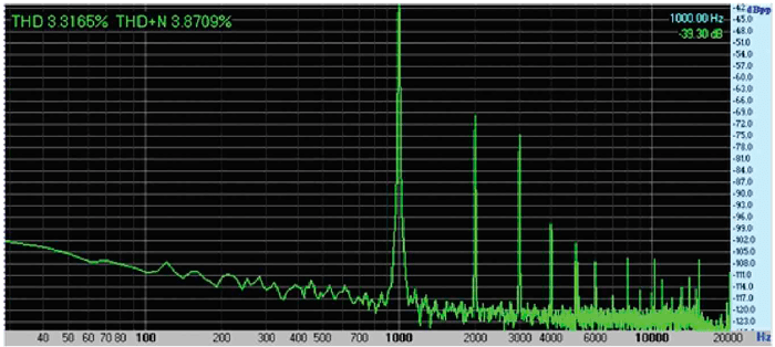

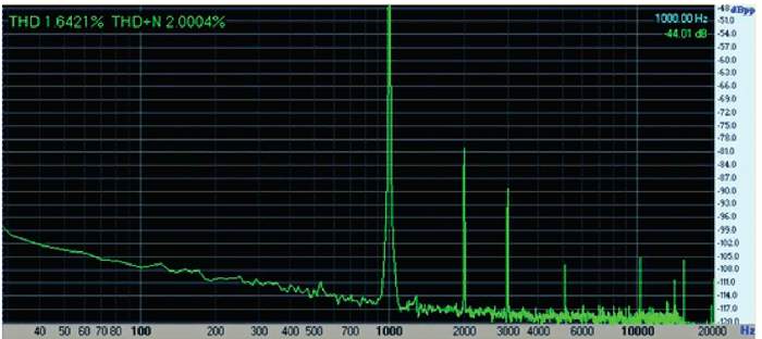

Параметры усилителя по современным меркам могут показаться скромными. Номинальная выходная мощность - 3 Вт, максимальная - 4 Вт (при входном напряжении 2 В), по современным меркам совсем немного. Но это "ламповые" ватты! В силу плавного, мягкого ограничения амплитуды выходного сигнала в лампах, по сравнению с транзисторами, эта мощность эквивалентна десятку "транзисторных" ватт, по субъективному восприятию звука. Этот феномен хорошо знаком любителям "лампового" звука. Для комфортного прослушивания лампового усилителя в современных квартирах с "правильной" АС, как правило, достаточно 1...1,5 Вт.
Полоса рабочих частот по уровню -3 дБ равна 20...20000 Гц. На рис. 9 представлен спектральный состав выходного сигнала одного из каналов, при выходной мощности 1 Вт. На рис. 10 - то же при выходной мощности 3 Вт. Гармонические искажения - THD в англоязычной аббревиатуре, точнее коэффициент гармонических искажений, THD+N - то же плюс шумы усилителя, выраженные в процентах. Полученные значения искажений (4 %) являются неплохим результатом для лампового усилителя.
Спектральный состав выходного сигнала одного из каналов
Рис. 9. Спектральный состав выходного сигнала одного из каналов
Рис. 10. Спектральный состав выходного сигнала одного из каналов
Конечно, современные транзисторные усилители имеют более низкие искажения, но их формальное сравнение, без учёта спектрального состава сигнала, лишено всякого смысла.
В силу особенностей двухтактных схем современных транзисторных усилителей, в них подавлены чётные гармоники, что приводит к формальному снижению значения коэффициента гармоник. Но преобладание нечётных гармоник, особенно третьей при отсутствии второй, негативно влияет на субъективное восприятие звучания. Эксперименты показали, что более благоприятно на слух воспринимаются фонограммы, воспроизводимые усилителями, в спектре искажений которых гармоники плавно спадают по мере их номера, но их спектр должен быть коротким. В отличие от транзисторного, такое звучание не утомляет, обогащая звучание вокала и музыкальных инструментов.
Контрольные прослушивания оркестровых фонограмм показали, что усилитель обеспечивает хорошую панораму звучания, инструменты находятся каждый на своём месте, причём их звучание локализовано не только в горизонтальной плоскости, но и в глубину, и по высоте. Отсутствует какая-либо привязка звука к громкоговорителям. Конечно, всё это справедливо только при соответствующем качестве записи. Все огрехи фонограммы сразу становятся заметными.
