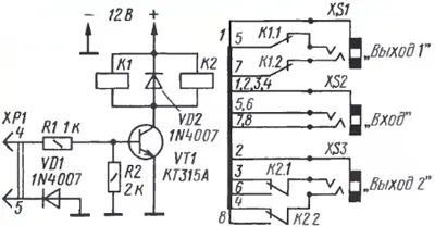

Схема прибора приведена на рис. 2. Коммутация сигнала производится с помощью двух электромагнитных реле К1 и К2. Сигнал поступает на разъем XS2 "Вход" и, в зависимости от состояний реле, попадает на разъем XS1 "Выход 1", предназначенный для подключения головных телефонов, или XS3 "Выход 2" - для колонок. В настоящей конструкции имеет принципиальное значение, к какому выходу подключены колонки, так как при отсутствии сигнала вход их усилителя лучше соединить с общим проводом во избежание шума, это и предусмотрено для выхода 2. Напряжение на реле подается через транзистор VT1. На выходах СОМ порта следующие уровни напряжения: лог. 1 соответствует напряжению -5...-15 В, а лог. О - напряжению +5... 15 В. Электронный ключ, собранный на транзисторе VT1 и резисторах R1 и R2, должен управляться напряжением 0/+5 В; для исключения напряжения минусовой полярности включен диод VD1. Диод VD2 защищает транзистор VT1 от ЭДС самоиндукции при выключении реле. Мной были использованы диоды 1 N4007, но подойдут и более популярные, например КД522Б
В коммутаторе использованы импортные реле NHG типа Р-12 с двумя группами контактов на переключение. При монтаже два неиспользуемых крайних вывода укорочены. Вместо этих реле подойдут малогабаритные электромагнитные реле на 12 В с двумя группами контактов на переключение.

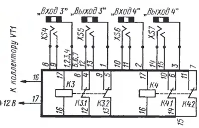

Из схемы на рис. 2 видно, что устройство подходит к звуковым картам с выходом STEREO, а большинство современных звуковых карт имеют четыре и более канала. Поэтому было решено дополнить конструкцию еще двумя каналами для тыловых колонок и сабвуфера.
Рис.3

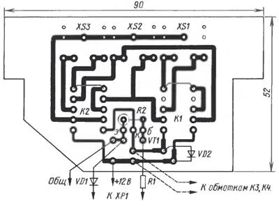

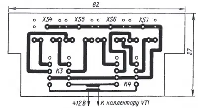

Схема дополнительного узла представлена на рис. 3, а печатные платы устройства - на рис. 4, 5 соответственно. Обмотки реле КЗ и К4 нужно подключить параллельно К1 и К2 (это соединение можно выполнить разъемным), но следует учесть, что предельный ток через транзистор КТ315А составляет 100 мА. Если суммарный ток питания реле превышает 80 мА, следует использовать более мощный транзистор, например КТ972Б, но при этом изменив сопротивление резистора R1 на 3,9 кОм и R2 на 1,5 кОм.
